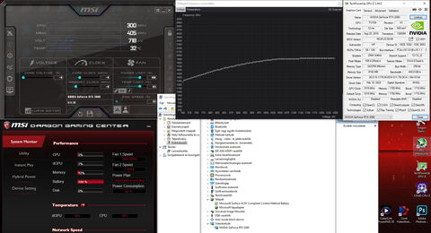

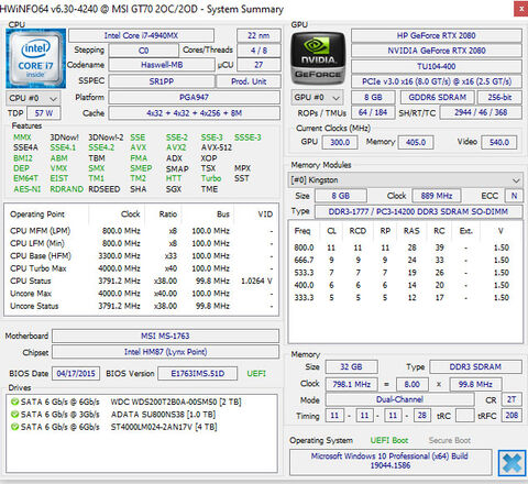

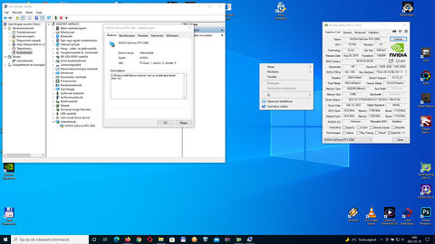

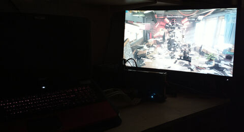

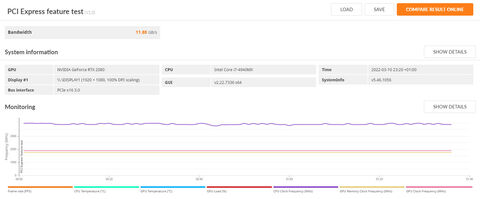

Ezt tudja most a cuccom. Bizony az eszközkezelőben le kell tiltani azt az opciót és minden abban a pillanatban megjavul. Gondolom azért zárták be notebookreview oldalt nehogy valaki súghasson ilyen vagy hasonló témában.
Ez tipp nem onnan jött hanem a techpowerup oldalról. A bios-ban a megjelenítő PCIE -re van állítva (auto is jó)így nem teker a venti mint az őrült, minden tökéletes. A Cyberpunk 2077 élesben elég jól fut, ez így egy újabb előrelépés volt.
Holnap újból megnézem a másik géppel az RTX5000 -es kártyát is hátha ez a tipp ott is segít, mert bizony nagyon hasonló a történet.
Legközelebb ezt az asztali kártyát is viszem pasztáztatni hozzád, ahogy nézem ráférne.

nem
Azt a qurva megoldódott......külföldi fórum.
Hamarosan jelentkezem!
"MR007RM just an idea. Remove the battery,go to Device Manager,expand Batteries and disable "Microsoft ACPI-Compliant Control Method Battery".
Next,DDU and reinstall the driver. If it doesn't work i would advise you to continue your troubleshooting in the proper forum: https://egpu.io/forums/.
Good luck." -

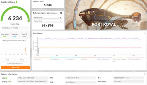

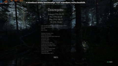

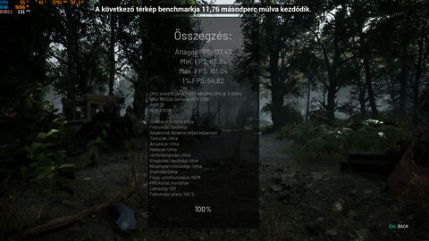

Igen, de legutóbb az fps számláló nem lett megfigyelve részemről. Volt futtatva a Heaven benchmark. Rábíztam a dolgot a "szakemberre" , adatok a helyén, volt memória teszt is, állítása szerint minden rendben. És ez egy jó régi alaplapon keresztül. Így együtt már két alkalommal volt futtatva asztali gépben. Hogy az a futtatás mennyire volt hibátlan arra nem volt lehetőségem időm rácuppanni, örültem a lehetőségnek. A tesztelés ingyen volt. Nálam erőből meg sem nyikkan a kártya, telepítés után az nvidia a láthatatlan mezőben, semmi nyoma. HDMI érdekes mód van, de semmi több. Lehet filmet és sorozatot fogyasztani az új VGA-val akár külső monitoron, többre nem hajlandó otthoni környezetben.
Képernyő frissítési gyakoriság 64Hz......1,000Hz.....összes elérhető graf memória 16350Mb minden más nem elérhető, mintha rajtam gúnyolódna.
Ez a szint azért már nekem is feltűnik, mint nem elégséges kategória, ennél azért többre vágyom. Tök mindegy hányszor tolok fel új rendszert mindig ugyanez. -

Csinálsz egy jó kis fesz. profilt a kártyához MSI AB-ben és a hőmérsékleted is jobb lesz, amíg el nem jutsz a pasztázásig.
(fogok érte tenni!)
.. Ismerősöm kiderítette hogy a Windows cseszett el valamit mert nem csak én kínlódok vele van akinek megoldotta a problémát a teljes driverek újra telepítés van olyan mint én is hogy nem.. ![;]](http://cdn.rios.hu/dl/s/v1.gif)
