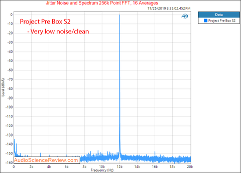

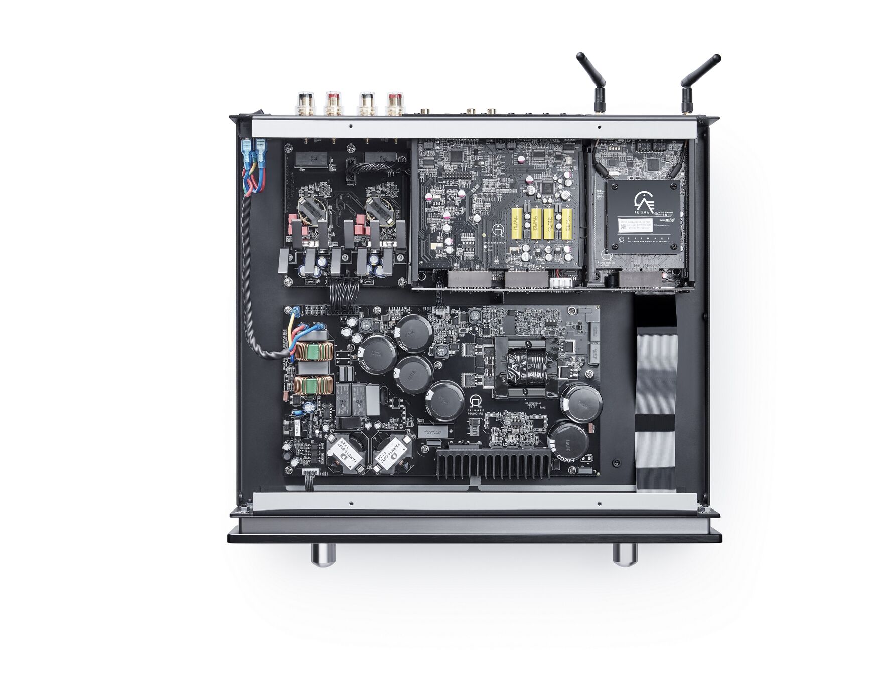

Ráolvasgattam picit tesztekre véleményekre nekem az jön le amit Bodz már jelzett, hogy DAC része erős akként érdekes.
AK4497 felszereltség külön DAC-ként más termékek minimum +20-25K?
Lényegében szerintem az erősítő rész bónusz, míg nem vesz egy combosabbat jobbat az ember főleg ha nehezen hajthatóbb fülese van. -

Alas, attention needed to be paid to what is inside first. There, performance is very disappointing indicating serious design errors that are degrading performance by 20+ dB. Reading the specs and the brochure for the product implies a very high fidelity design but there is no trace of it here.
Amiről ír azért ennél többről van szó. -

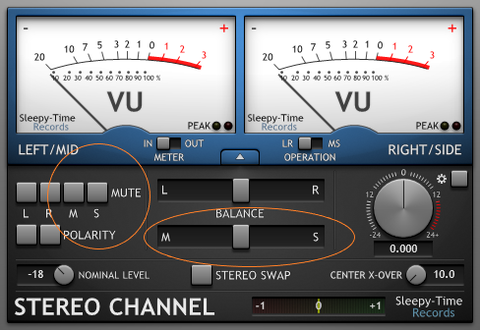

"Ízekre szedi a zenét, külön hallasz mindent, nem egységben."
Leírható úgy is, hogy elvesznek a térinformációk? Ilyenkor halljuk a zenét, meg azt is hogy mi jön balról, meg jobbról, csak egymáshoz képest nem lehet meghatározni, hogy mi hol van ? Minden elöl van?
"Olyasmi, mint képnél egy élkiemelés."
Azért asszociáltam erre, mert írtad, olyan mint az élkimelés. Nekem erről ezt jutott eszembe.Ha meg elő szeretném állítani ezt a hangzást, akkor csak
megnyomom ( mute ) S gombot, vagy a balance potmétert balra húzom (Foobar-VST pulgin).
Mit gondolsz?
