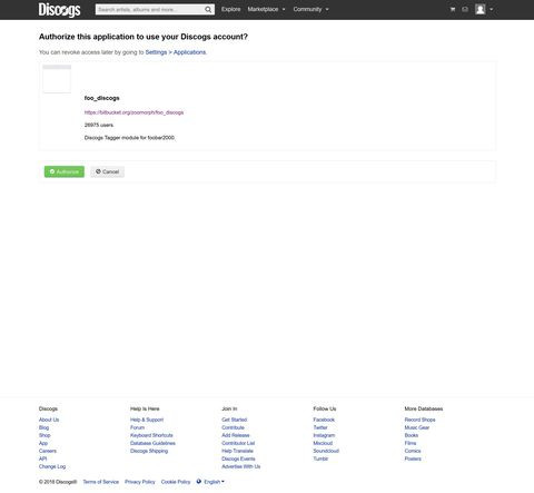

Tehát:
- legyél regisztrálva és bejelentkezve a discogs-on - az sem baj ha az oldal meg van nyitva a művelet alatt mivel kelleni fog.
- telepíted a foobar-hoz a discogs kiegészítőt a foobar kiegészítős oldalról - a komponensek között ott legyen a discogs tagger 2.13
- ezután egy teszőleges dalra rámész az egérrel és egérrel jobbklikkelsz ekkor feljön egy menü ott rámész a TAGGING-re majd ami abból nyílik rámész a DISCOGS-ra majd abból nyílik a CONFIGURATIONS... erre kattintasz.
- ezután feljön egy ablak ott a legutolsó fülre mész - OAUTH
- rákattintasz az AUTHORIZE-ra
- ekkor megnyitja a böngésződben a discogs lapodat
- kattints az oldalon arra hogy AUTHORIZE
- ekkor megjelenik egy KÓD. ami másolj be az OAUTH fül AUTHORIZE Pin Code: helyre
- ezután kattints a STEP 2 GENERATE TOKEN-re
- amint ez lefut (mindkét sorban lesz egy kódsor) kattints a STEP 3 TEST-reEkkor kiírja hogy SUCCESS és OAUTH IS WORKING! Ezt leokézod majd a főablakot is OKézod és kész is.
A legfontosabb számomra - és szerintem sokak számára - a hiányzó albumborítók automatikus megtalálása lett volna de erre nem képes de attól még ennyit megér.
Fandango
Kékes525 #3042 üzenetére
Nem fizetős a dolog.
Jelentkezz be a discogs.com oldalra, majd katt az Authorize gombra a linkelt képeden is látható config ablakban, bejön ez az oldal.Majd itt is katt az Authorize gombra, kapni fogsz egy Pin kódot, amit bemásolsz a config ablakba.
Aztán jön a Step 2., katt a Generate gombra.
Step 3. TestHa minden jó, akkor működik a dolog innentől kezdve.
