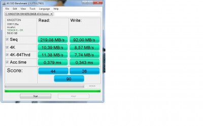

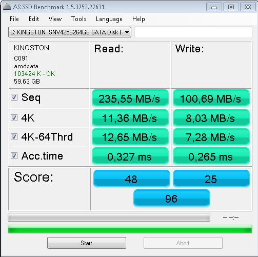

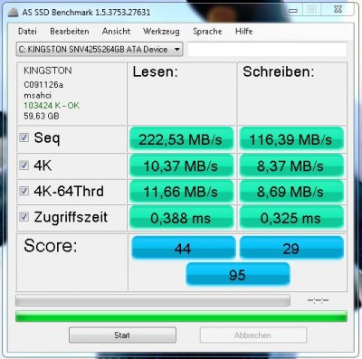

Csináltam tesztet az alap Microsoft driverrel (msahci), majd felraktam az ATI ahci driverét. Utána egyébként mintha lassabb lenne, pedig az eszköz illesztőprogramja nem változott.

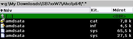

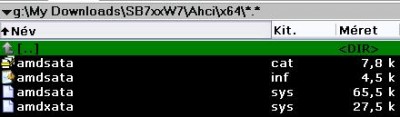

Leszedtem az alaplapomhoz járó amd ahci és raid vezérlő illesztőprogramját, de egyszerűen nem sikerül lecserélni vele az alap microsoftos drivert. Nem értem miért!? Eszközkezelő SSD megnyit, illesztőprogram frissítés, megadom a helyét és valami olyasmit ír, hogy disk driver, meg hogy nem talált újabbat a gép, pedig megadtam neki a következő filok elérési útját:
