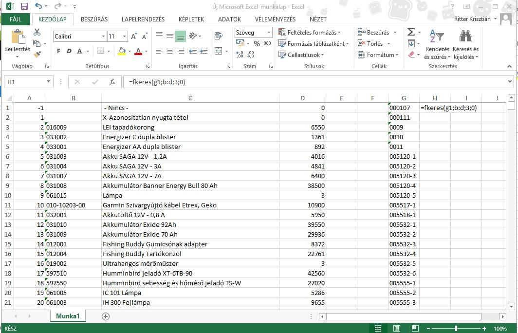

Lehet félreérthető voltam, szóval nekem nem szűrésre van szükségem hanem egy fkeres-re ami a segédtáblában megkeresi a sorszámhoz tartozó termékszámot majd annak a nevét. Ezzel nem is lenne gond ha egy sorszám alatt csak egy termékszám/terméknév lenne de mint látod a 3-as sorszám-hoz 3 termék kapcsolódik de ha fkeres-et használok akkor nem tudom kiválasztani pl. a piros pólót mert az fkeres az első találatod adja majd mindig így oda kéne egy legördülő lista ha több termék kapcsolódik egy sorszámhoz.
Az összevonás csak a jobb átláthatóság miatt lett a példában összevonva azzal nem lesz gond.

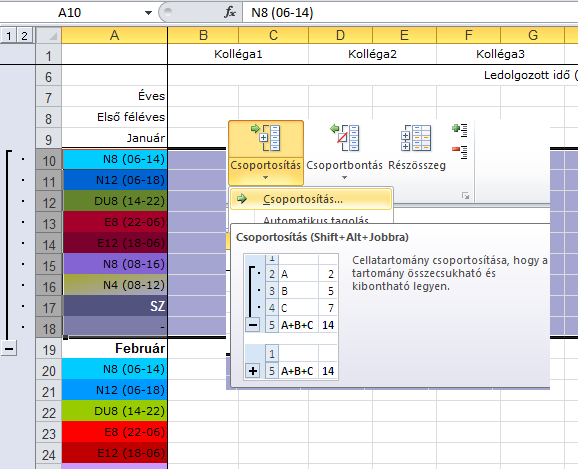

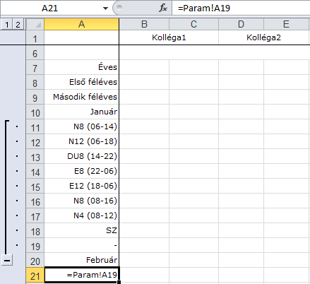

Ha már ilyen kedves vagy, egy kicsit visszaélnék a helyzettel, lennének még kérdéseim
Egy (három műszakos munkarendhez) műszakbeosztást csinálnék de vannak nehézségeim:
1.
Néha előfordul, hogy egy képleten módosítva már nem működik a képlet, akkor sem ha vissza módosítom az eredeti értékére (a lenti képen a 21.sorban látható a probléma).Pl:
a Stat tábla egy cellájában ez van, és működik is: =Param!A19 (mutatja a Param tábla A19-es cellájának értékét)ha kézzel módosítom, pl.: =Param!$A$19 akkor valamiért / valahogy megszűnik képletnek lenni és a képletet csak szövegként értelmezi / kezeli... ha vissza írom erre =Param!A19, akkor is szöveg marad (tehát NEM mutatja a Param tábla A19-es cellájának értékét)
Ha másik (pl alatta lévő nem módosított) cella másolatával fölülírom akkor ismét műxik, de pl. csak a formátum másolás nem elég...
Kipróbáltam, azt is, hogy ezt =Param!A19 átírom erre =Param!A20, de szintén "szöveggé válik"...
2.
csoportosítás...Olyan kibontható / bezárható csoportosítást szeretnék ahol kb a következő módon jelennek meg az adatok:
+Teljes év
+Első félév
+Január
+Február
valami
valami más
+Első félév
Ha a Januári adatokat összecsukom az ismételt kibontásukhoz a februárra kell kattintani ami elég zavaró...
(nem világos, hogy kell úgy megcsinálni, hogy a januárra kelljen kattintani a januári kibontáshoz)Esetleges segítséged, előre is köszönöm!
