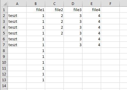

Delila_1
#22613
Nah megpróbáltam beilleszteni ahogy írtad lefut szépen csak egy a bajom hogy addig jelöl ki amíg az A oszlopban adatok vannak. Az A oszlop az tök lényegtelen számomra mindig csak azt az oszlopot kéne nézni ahonnan akar másolni. Az első sorban B2-től vannak a kimenő fájlok nevei file1 file2 ....
alattuk az adatok.Sub adatokkimentese()
Dim sor, oszlop As Integer
Sheets("teszt").Select
sor = Range("A" & Rows.Count).End(xlUp).Row
oszlop = Cells(1, Columns.Count).End(xlToLeft).Column
For Each cell In Range(Cells(1, "B"), Cells(1, oszlop))
Range(Cells(2, cell.Column), Cells(sor, cell.Column)).Copy
Workbooks.Add
Range("A1").PasteSpecial
ActiveWorkbook.SaveAs Filename:= _
"C:\adatokki\" & cell.Value & ".xlsx"
ActiveWorkbook.Close
Next cell
Application.CutCopyMode = False
End Sub -

Szeretnék egy olyan makrót ami:
A lista nevű munkalap A1:D1-t átmásolja a kalkulátor munkalap B2:B5-jébe (transzponálva) , utána a kapott eredményt ( kalkulátor O6-ból és R6-ból) a lista E1 és F1-be másolja. Majd a lista munkalap A2:D2 tartományát másolja a B2:B5-be , utána a kapott eredményt ( kalkulátor O6-ból és R6-ból) a lista E2 és F2.be másolja. Majd a lista munkalap A3:D3 .....
Előre is köszönöttel(Jópofa dolgok ezek a smiley-k, de remélem így már nem alakítja át őket.)

ehehe valóban oda nem írok de a target address valamiért nem jó ha marad a column és csak a végét írom át akkor már jó a cella átírás. Két egymás melletti oszlopra kell majd vonatkoznia amúgy pl. D5:E akármeddig...
ááá el sem hiszem. Nagyon jó vagy!!!
