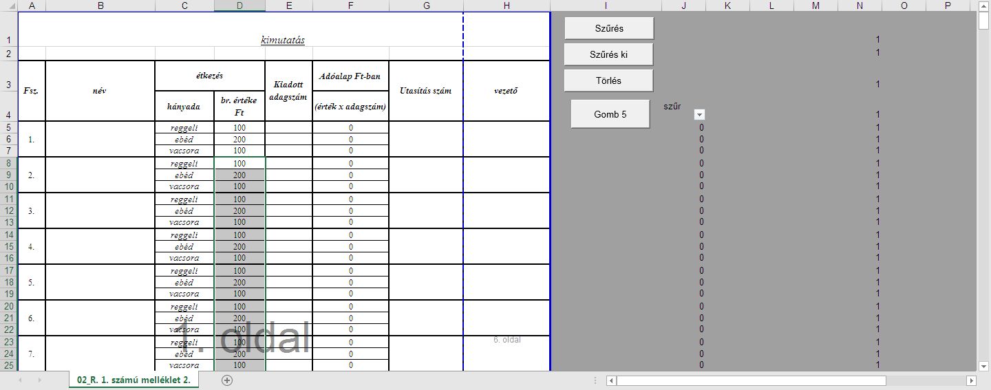

Ez lenne az, ez a kissé bonyolultabb táblázat.
Ezt az Excel munkafüzetet küldöm ki a munkatársaknak, ők beírják az adataikat. Minden munkatárs azt a lapot tölti ki, ami rá vonatkozik.
Nálam sok logopédus dolgozik, az ő lapfülükön sok az adat, azok összesítésére keresek megoldást.
Mert tízenvalahány ilyen lapról összeírni az adatokat sok hiba lehetőséget rejt és igen macerás feladat.
A táblázatElőre is köszönöm a segítséget!

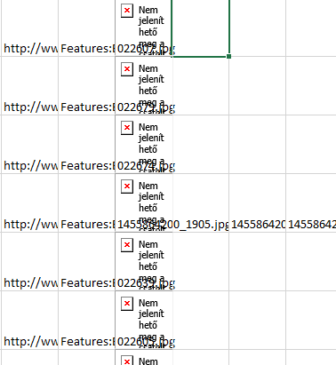

Köszönöm a választ. F8-al nem indul el valamiért, az alábbit írtam be, helyes?
Ismétlem a képek neve jpg. kiterjesztéssel a H oszlopban van, én pedig az I oszlopba akarom helyezni a miniatur képeket cellánként az összeset. Kb 16 ezer sorról van szó.Sub Kepek()
Dim Kepneve As String, utvonal As String, sor As Longutvonal = "G:\MUNKA kicsinyitett2\BC adatbazis\Képek összes logos\"
sor = 2
Do While Cells(sor, "I") <> ""
Kepneve = Cells(sor, "I")
With ActiveSheet.Pictures.Insert(utvonal & Kepneve)
.Left = Columns(8).Left
.Top = Rows(sor).Top
.Height = Rows(sor).Height
End With
sor = sor + 1
Loop
End Sub -
