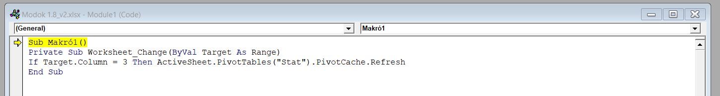

#37855
A kimutatás lap neve ugyanúgy a Stat
Ezt hova kellene beleírni egyébként?Viszont akkor nem biztos, hogy ez nekem jó lesz, mivel vannak formázások is az adatsorokon színek, amiknek vizuális okok miatt jelentése van, így meg, hogy a bal oldala "zebra" lett, elmegy az egész formátum
De ezen tudok változtatni, max koncepciómódosítás lesz... El kell döntenem mi ér többet, az automatizálás vagy a jelenleg kialakult formátum.Egyébként mit kellene beírni, hogy működjön a dolog?
Odáig eljutottam, hogy táblázattá alakítottam, hozzáadtam a kódot, átjavítottam 3-ra az oszlopot,
A kimutatás a "Stat" nevű lapon "Stat" néven van, az adatok pedig az ÖSSZ munkalapon. -

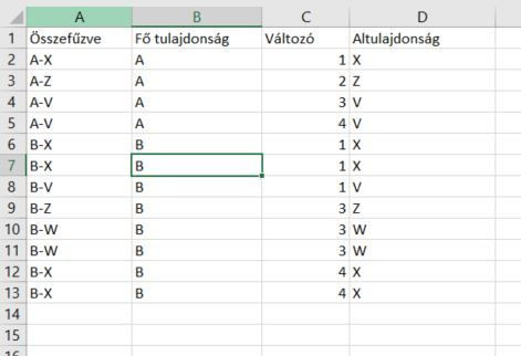

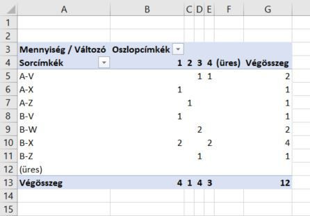

Próbáltam értelmezni, de nem megy, igazából makrót sem csináltam még.
Így néz ki az adattáblázat, aminek ÖSSZ a neve, van még benne több adat oszlop is, de amiből a kimutatás készül azok ezek az oszlopok:
Ebből készül ez a fajta kimutatás egy másik lapon, aminke a neve Stat:
Próbáltam értelmezni amit a makróval kapcsolatban írtál, de tipikusan olyan vagyok, amíg a logikájára rá nem jövök vakon vagyok teljesen
Hozzárendeltem a laphoz a kódot e szerint, de kb semmi sem történik
Az Össz lapon a 3. oszlop az, ami a változó, és ezeknek az átírásával, vagy új sor felvételével kellene nekem, hogy a Stat oldalon lévő kimutatás automatikusan frissüljön.
