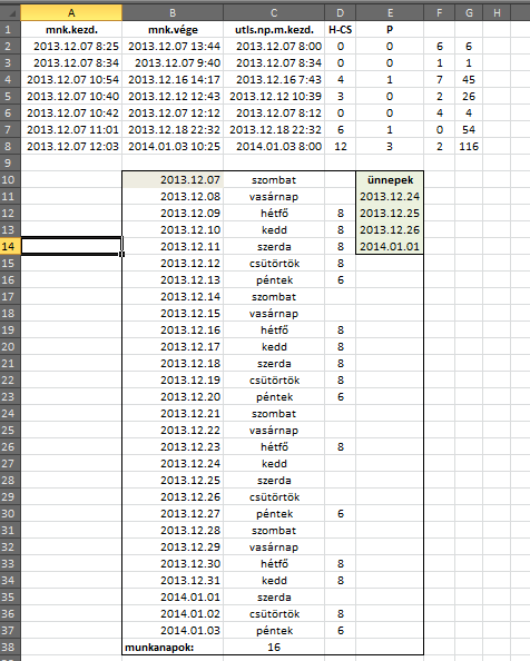

képletek:
D2: =HA(ÖSSZ.MUNKANAP.INTL(A2;B2-1;"0000111";$E$11:$E$14)<0;0;ÖSSZ.MUNKANAP.INTL(A2;B2-1;"0000111";$E$11:$E$14))
E2: =HA(ÖSSZ.MUNKANAP.INTL(A2;B2-1;"1111011";$E$11:$E$14)<0;0;ÖSSZ.MUNKANAP.INTL(A2;B2-1;"1111011";$E$11:$E$14))
F2: =SZUM((B2-C2))*24
G2: =SZUM((D2*8)+(E2*6)+F2)D2: a H-CS napokat számolja össze
E2: a P napokat számolja össze
F2: az utolsó nap ledolgozott óráit adja meg
G2: eredményaz ünnepek miatt kell egy segéd oszlop az ünnepeknek ez van a keretben zölddel. A mellette levő tábla meg ellenőrzés végett készítettem, hogy manuálisan le tudjam ellenőrizni
és egy képlettel
=SZUM((HA(ÖSSZ.MUNKANAP.INTL(A2;B2-1;"0000111";$E$11:$E$14)<0;0;ÖSSZ.MUNKANAP.INTL(A2;B2-1;"0000111";$E$11:$E$14))*8)+(HA(ÖSSZ.MUNKANAP.INTL(A2;B2-1;"1111011";$E$11:$E$14)<0;0;ÖSSZ.MUNKANAP.INTL(A2;B2-1;"1111011";$E$11:$E$14))*6)+SZUM((B2-C2))*24)remélem tudtam segíteni...

Még mindig nem az igazi.
Vázolom újra a kérdést, hátha valakinek van rá ötlete:
Egy munkalap két oszlopában kezdő és záródátumok szerepelnek. Ki kellene számolni, hogy a két időpont között hány munkaóra telt el, úgy, hogy a munkaórák H-Cs 8 óra, P 6 óra.
Az össz.munkanap.intl() segítségével munkanapi szintre eljutottam, de így még nem jó, mivel a záró napon nem biztos, hogy teljes munkanapot kell számolni, lezárulhat hamarabb is.
Íme a formátuma a celláknak.Köszönöm a segítséget,

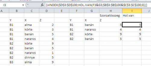

Nem jó képletet használsz, FKERES-el nem fog menni.
H3-ban ez a képlet legyen (csak 100 sort néz a képlet):
=SZORZATÖSSZEG(--($B$3:$B$100=F3);--($C$3:$C$100=G3);$D$3:$D$100)Vagy ez a CSE függvény:
{=INDEX($D$3:$D$100;HOL.VAN(F3&G3;$B$3:$B$100&$C$3:$C$100;0))}Vagy simán KERES-el:
=KERES(2;1/($B$3:$B$100=F3)/($C$3:$C$100=G3);$D$3:$D$100)üdv.

=SZORZATÖSSZEG(--(A:A=feltetel1);--(B:B=feltétel2);C:C)Ha szöveget, akkor pedig használd így:
=INDEX(C:C;SZORZATÖSSZEG((A:A=feltetel1)*(B:B=feltetel2)*SOR(C:C)))2. KERES (LOOKUP)
=KERES(2;1/(A:A=feltetel1)/(B:B=feltetel2);C:C)3. HOL.VAN (MATCH)
Ez egy tömb függvény, vagyis kapcsos zárójelek nélkül kell bevinni és a bevitel végén Ctrl+Shift+Enter-t kell nyomni.
{=INDEX(C:C;HOL.VAN(feltetel1&feltetel2;A:A&B:B;0))}üdv.
