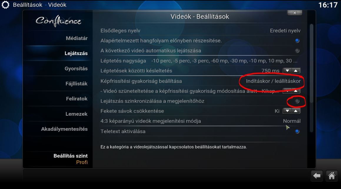

dugesz77
Túl sok mindet tényleg nem kell állítani. Nagy kár,hogy nem egyből a Kodival kezdesz. Biztos pár képről eldöntötted,hogy ez neked nem lesz jó? Sok nyomorúságos tehertől megkímélted volna magad már eddig is. Kodit letöltöd. Majd belépve a beállításokhoz megadod a felbontást. Átlépsz a Beállítások/ Videók/Lejátszás menühöz és itt ezt a kettőt átállítod:
Figyelve,hogy a Lejátszás szinkronizálása a megjelenítőhöz ne legyen bejelölve. -

Szerintem kezdjük az alapoknál, mert számomra ez tisztán beállítási problémának tűnik.
Adott a Haswell-es géped Intel 4400-as IGP-vel és HDMI-n összekötve egy 24p képes (?) TV-vel. Ennek szvsz. hibátlanul kellene mennie.
Milyen OP rendszer van a gépen? Ezt a gépet csak médialejátszónak akarod használni? Ha igen, akkor ajánlom a Kodi-t és tanulmányozd ennek a beállítását.
MPC-HC-t is lehet profin hangolni, de az több háttértudást igényel. VLC-t meg egyszerűen nem lehet beállítani, mert nincs is túl sok lehetőség benne erre.
Kodi legalább automatikusan tudná neked váltani a kimeneti frekvenciát, a műsornak megfelelően.
