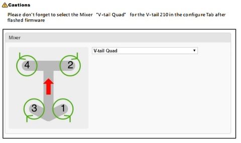

Én is rendeltem hozzá pár pót alkatrészt. Pont ez a V-tail műanyag vacak nincs raktáron,remélem lesz...
Vezérlő manualban ír erről hogy ha updateljük akkor el ne felejtsük vissza állítani V-tailre, szóval gondolom csak belehet állítani.

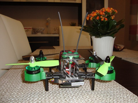

varhatolag hasonlo adottsagokkal fog birni mint a gyari x251?
eredeti karok, motorok, propellerek, a suly meg kb annyi mint mikor
a gyari 210grammra rapakoltam kamcsit, tartot +kis aksi.....tegnap 11-re lettem kesz vele a hétvégén meghajtom
a labak nekem se tetszenek de elég praktikusnak tunnek
elfér kozé kenyelmessen az aksi és van mire landolni
a szin? valami heli alkatresz? van meg sárga! de fekete az nyema
sulya a 4db 12gramm... és elég sok femcsavart használtam
lehet párat ki lehetne valtani műanyaggal? de 235gramm!
első nekifutásra elég lesz!attol félek, hogy az also karbonlap ami amugy egy felső
csak 2mm-es! talán kevés lesz?HA törik?
akkor egy rendes 4mm-es alsolaprol levagom a labakat!mindezert egy zsir uj szinte 0km-es x251-t bontottam szét
mivel az egyik labtartoja eltört amugy is fel kellett nyitni -
