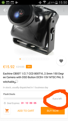

es az a legjobb mikor 2x-es áron nincs is
propeller leszedő az alin akciomentesen 50cent a BG-en 1 ejro....
mindig keresgélem itthon gondoltam ahol vasarlok majd oda bedobok 1-et
Alin az eachine bootban 1.1ejrorol 1-re akciositva lett
azert 1db-ot bedobtam eachines kosarba a többi mellé
mire fizetnem ki 9.10 perckor már el is fogyott
na majd legkozelebb mashol 50centert mikor veszek eztazt....gyanitom sok mas cuccal is hasnlo a szitu
foleg BG/GB párosnal ahol a sok fillerbaszo pontozo egyenkent
megrendeljuk es tobbet kapok vissza mint koltottem miatt alakulhatott ez ki -

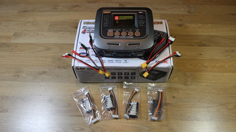

Más: bekapcsoltam a Skyrc Q200-at, ma meghozta a posta, némi készpénzátadásért cserébe meg is kaptam. No, elég brutál, nem tudom megér-e 200 USD-t, de értem miért drága. Egy picit nagyobb, mint az előző töltőm, és súlya is van, arról meg Penge Boris is azt mondta, hogy a megbízhatóság jele

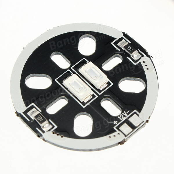

A karon alul vannak a LED panelek és azon mindkét LED-re van kötve egy 331 számmal jelölt (ellenállás). Olyat hol tudok beszerezni?

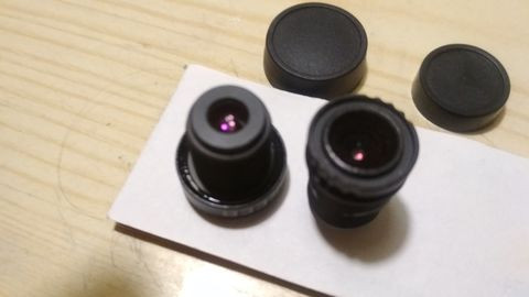

Az csak tükrözősé gátló bevonat.
Az első képen a jobb oldalin látszi hogy a lencse végén van egy ki üveg darab rakva és az maga az ir szűrő.
Ha belenézel a Foxeer kamerába akkor ott a szenzor előtt lesz valószínűleg.
De ez az első videó kép is bizonyítja hogy a ir szűrő nélküli lencsével készült kamera látja a uv és ir fény azér olyanok a színek. -
Allien
kriszbon #47622 üzenetére
Link egy példa.
Itt látható, hogy az optika alsó lencséjén van egy lilás bevonat. Na, az hiányzik a Te lencsédről. -
stefi81
Feltehetőleg az egyik kamerában az IR/UV szűrő a lencse végén van/vagy rágőzölve mint egy bevonat a másikon meg fixen a szenzor előtt. Csak fizikai kár tudnál benne tenni ha a fókuszpont teljesen máshova esne az egyik kameránál a másik obival és annyira be kellene tekerni hogy beleérjen a szenzorba, de ennek nagyon kicsi a valószínűsége, mert hasonló kaliber a két szenzor. Ez inkább 40éves fényképező obi vs mai fényképezőnél szokott probléma lenni.
Itt egy yi kamerára raktam különböző obi/lencsét adapterrel. -

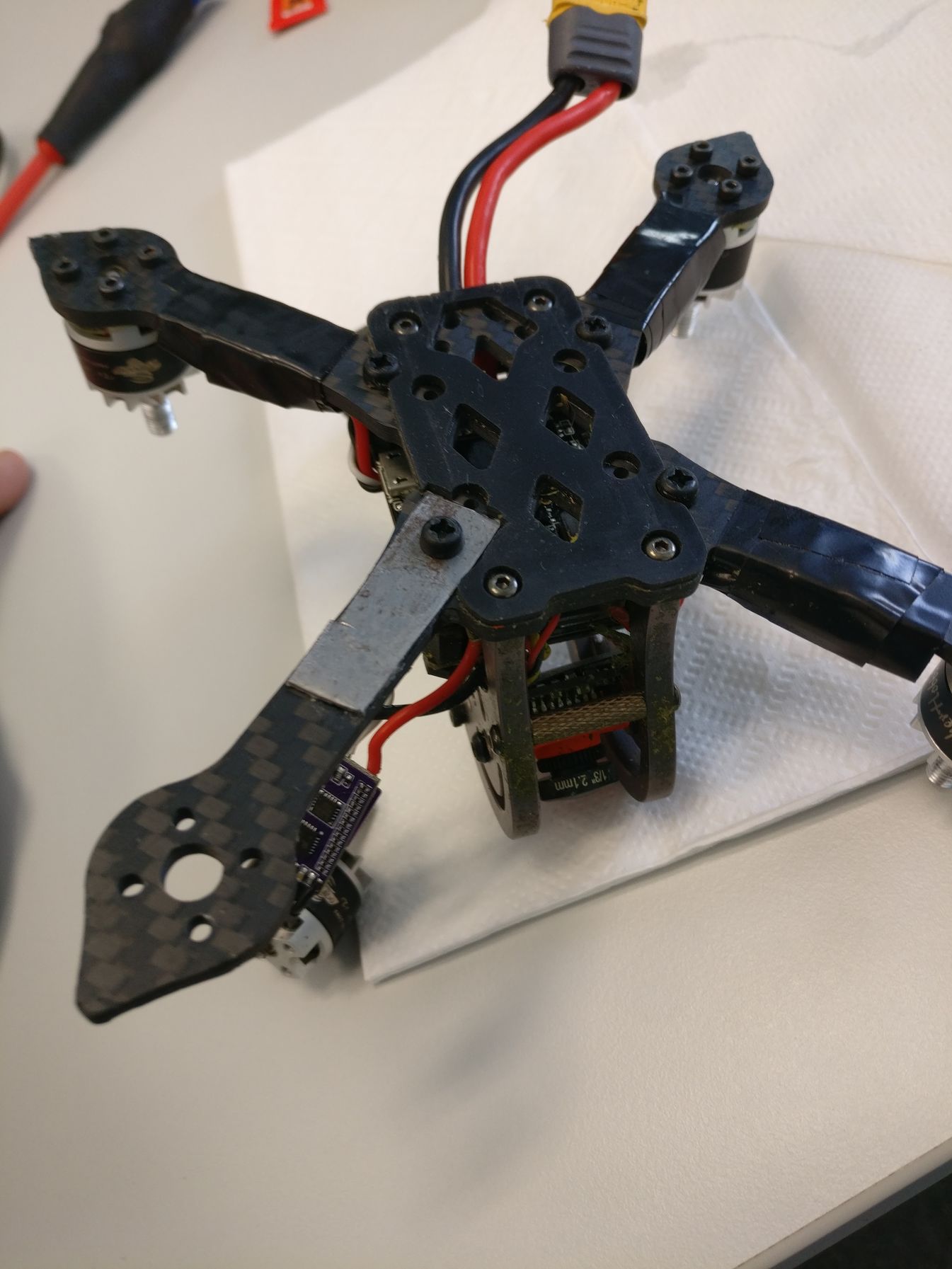

cd334
kriszbon #47325 üzenetére
Igazábol a törés miatt lefele hajlott a kar, ezért alulról kellett jobban megtámasztani. A merevítés előtt a törésbe szépen pillanatragasztót folytattam bele. Nem szép akart lenni, hanem hatékony és örültem, hogy a rendelkezésre álló anyagokból így meg tudtam csinálni és még normálisan repül. A pótváz megérkezésééig remélem kibírja.
