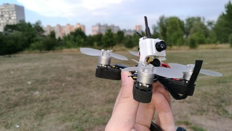

Jaja, a Carbon Hawk / Baby Lizard az én képem.
Spóroltam vagy 4g-ot a karbonra váltással, ami nem rossz, ha azt nézzük, hogy a propvédők 7g-ot nyomtak.

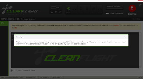

Ahol nincs VCP, ott nem szokott baj lenni frissítésnél - pl. alap SP F3
Ahol már van VCP, ott már lehet szórakozni a DFU-val, etc. - pl. SP F3 EVO és fölötte@varadigabor - iNAV-nál RTH alatt szépen hazatér és aztán komótosan landol. CF/BF alatt - a fene tudja mit csinál. Pl. ezért bukott el az Eachine Assassin. Nyomtál neki egy poshold-ot, az meg kilőtt az égbe. Talán Quadcopter 101-nél láttam.

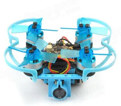

kriszbon
Peaceliker #42951 üzenetére
(#42950) wyattthoearp: Köszönöm, de hidd el nem annyira összeszedett, mint ahogy ránézésre tűnik.
Kicsit másképpen szerettem volna, csak soha nem az jön ki belőle.
Bárhogy is rakom össze a cuccokat mindig tank lesz belőle.(#42951) Peaceliker: Amit építesz az is aranyos, de én nem akarok ilyen kicsi masinákkal foglalkozni, bármennyire is cukin néznek ki, meg azért mennek is.
Amit csináltam 150-es vázba az is dögnehéz lett, ráadásul az építése egy katasztrófa volt.
Ha nincs célzottan direkt ilyen gépek építéséhez alkatrésze valakinek, akkor szerintem bele se kezdjen.
A külön ESC cseszte el nekem is a kicsi váznál a súlyt, mert 1 különállóé annyi mint a 4 in 1 súlya, és már elérhető árban is kaphatóak.
Na meg hogy a motorok nem voltak megfelelőek sem fogyasztásban, sem minőségben (8-ból 4 hibás).A súlya az nem neked való, mert mint írtam ez is tank lett bárhogy is próbálkoztam, és még a GPS modul rajta sincs(aksi GPS nélkül 477g).
Az elektronika kb. a szokásos, F3 6 DOF, Baro különálló, 30A ESC, 600mW VTX, 1000TVL kamera, MinimOSD, ez a [PDB], meg lesz még UBLOX GPS.(#42952) vandor01: Ahogy látom téged sem nagyon "szeretnek" ezek a kínai másolt alkatrészek, mint ahogy engem sem.
Aranyos gépeket építgetsz te is, de mint ahogy írtam én letettem róluk.
Nehéz építeni őket, a kínlódás meg szinte ugyan annyi velük.
Legyen a gép 3-4S kompatibilis, mert azok már tökösebbek mind kinézetre, mind pedig tudásra(szerintem).
Én 1S gépet nem is építenék a sok szívás miatt, meg a súly állandó kicentizgetés nem tetszik nekem.
Ha nem figyelsz nagyon oda rá, nem is repül a madár.(#42963) varadigabor : Nemnem, nem veszek kicsi gépet az biztos.
A V-tail váz ha át lenne alakítva, meg néhol megerősítve, még talán használható is lenne.
Amúgy ahogy észrevettem a felhasznált carbon minősége elég jó, valami böszme kemény.Lehet megreklamálom ezt az FC-t, mert nem én hibáztam vele, hanem alapból fos volt, hogy aztán mit lép BG azt nem tudom.
Elég csalódás volt hogy nem is a legolcsóbbat vettem, még is úgy jártam mint azzal. -

no response from the bootloader, programming: FAILED
mi a faszert nem lehet ezt csak ugy max 2-ot kattintva elvegezni.....
vandor01
Peaceliker #42894 üzenetére
szoval felprobalok masik FW-t akkor megolgodhat a problémam???
