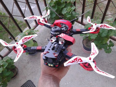

"De amúgy összerakni egy gépet 0 ról kb 3 óra sztem beállítással együtt. Abból 30p+ amíg beállítod"
Hmm.. ügyes vagy nagyon, de ha az enyémet amit legutóbb építettem összerakod 3 óra alatt 0-ról mikor szétborítom teljesen, akkor megeszem a kalapom ami nincs is, de isten bíz veszek egyet ebből az okból.
De ilyenre ám, és ez még nincs is befejezve itt a képen.
