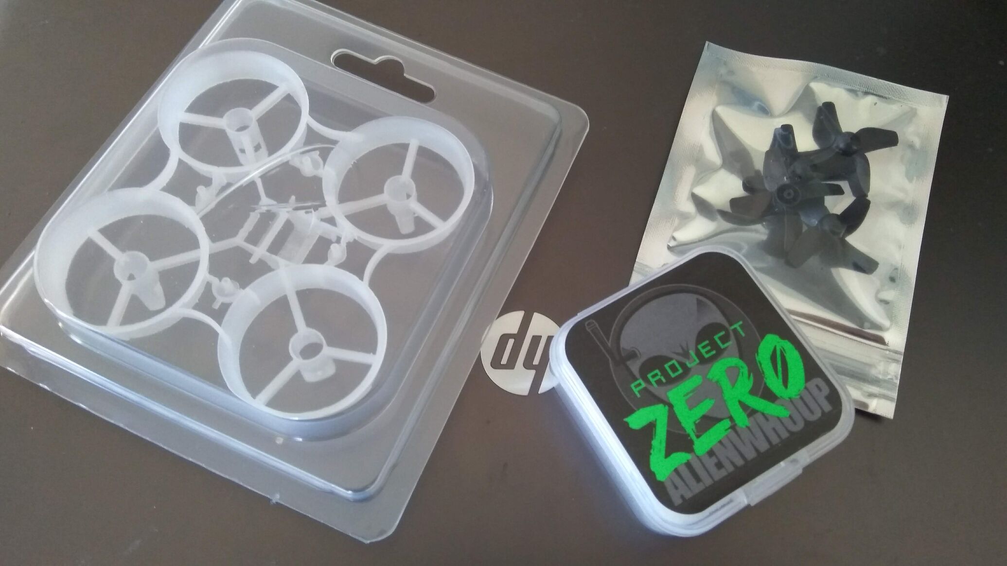

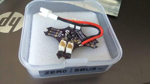

Zer0-t azóta nézegetem a dobozában
mióta megjött, még a boldclash-ek sem repültek
Annyit "hobbyztam" az elmúlt kb két hétben hogy kiforrasztottam a boldclash távból az adót, és bele próbáltam a vázba,illetve egy LED szalag csatlakozót bele próbáltam a zéró "programozó" forrpontjaiba,hogy azzal meg tudom e oldani az st-linkre való csatlakozást fizikailag,,,,a LED csatlakozó nagyon kva. Jó lesz errepont az a távolság ami kell,és faján rá lehet tolni az st-link csatlakozóit...
Viszont a boldclashen lévő kristályt jó lenne lecserélni egy, smd-re....mert ami rajta van,túl nagy ....nyilván nem magamtól találtam ki...NFE-tol lestem el a trükköt....
Uh gondoltam,valszeg megkeresem egy régi osztálytarsam (elektromuszeresz) aki tudtommal tud dolgozni ilyen kis amd cucokkal ,hátha megcsinálja nekem....
Röviden...ZEr0 egyelőre dísz a notebook mellett

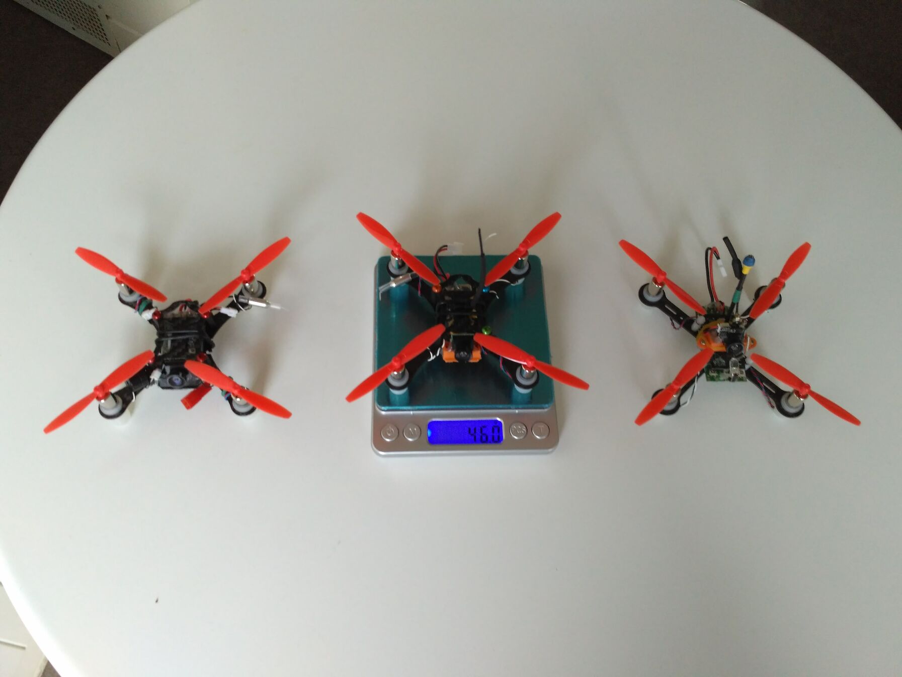

pont ma csináltam pillango tesztet mikor csak repkedek bokortol bokorig mint a lepke.... nem 1x ru mert a 2,5" 30%.on emelkedik 40%-os gyorsit 50%-os gazon mar repeszt.... es meg van 50%??? csak ket fa kezemmel birjam uralni
2,5" gep 75gramm az occo turnigy 3S 450mah = 40gramm summ 115gramm szoval "LEPKÉZVE" 6 es fél perc! de ha tolom akkor kb 3 perc és az elso 10sec alatt akar be is utom a feszt!
en 3,4-en hozom le aztan visszaszivjak magukat 3,7-re.... -

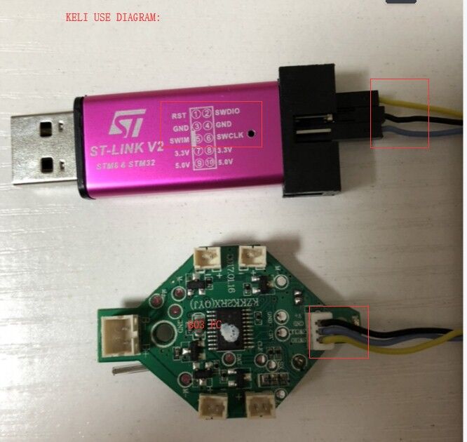

Nos,,,,
Szeretném előre leszögezni, hogy nincs idegbetegség, és kv@anyázás, de egyelőre azért erőssen elakadt a mutatvány...sajnos még mindíg pontosan ugyanitt tartok B03pro boardokkal
Pedig, pont azért rendeltem boldclash oldaláról az ST-Linket, mert azt gondoltam, "telepít, összedug, flashel,örül...."
És annyira nem is érzem magam retardnak, hogy 3db kábelt, gyárilag felforrasztott csatlakozókkal ne tudjak a helyére illeszteni megfelelő sorrenben...
De ugy tűnik, cáfolnom kell magamMert valamiért mégsem sikerül...
A hibaüzenet még mindig ugyanaz...
Az stlink utility az ST-link2-t felismeri, mert tudtam firmware-t frissíteni rajta, és tudtam az álltalad küldött csomaggal downgradelni is...
A kábelek az eszközökre éppen ugy, és abban a sorrendben vannak bedugva az eszközökbe
ahogy a képen szerepel a boldclash oldalán:Tápot elvileg külön a "linkerre" nem kell adni ha jól tudom, elvileg annyi a feladatom,
hogy csatlakoztatom az aksit a B03pro deszkára, majd az igy életre keltett deszkát csatlakoztatom az ST-link-re,ami már a gépbe van dugva,,,vagy csatlakoztatom, a linkerre, és utána dugom a gépbe ezt az egész szettet....
Vaaaaaaaagy ezek bármiféle másik sorrendje, amiknek már valszeg az összes kombinációját végig próbáltam...Az eredmény "can not connect to target"
Van két b03pro deszka is otthon, egyiket sem ismeri fel a szoftver, és ugyanazt kaptam a melóhelyi gépen is, meg otthon is....
mindkettő egészséges gép, még egészségesebb szoftver környezet...Ezek tükrében én k*rhatok el valamit,,,de mit? annyi videót, képet, leírást megnéztem már...
Segítsetek nekem légyszi,,,honnan induljak? mit próbáljak ki, hogy ez a mutatvány egyenesbe jöjjön,,,
Hiszem, hogy utána talán a szoftveres részében már egyedül is boldogulok, mert elég szájbarágósak a youtube videók...
De ha nem tudok csatlakozni a deszkához, semmit nem érek velük
Előre is köszönöm, ha ötletelnétek kicsit a problémámon -
