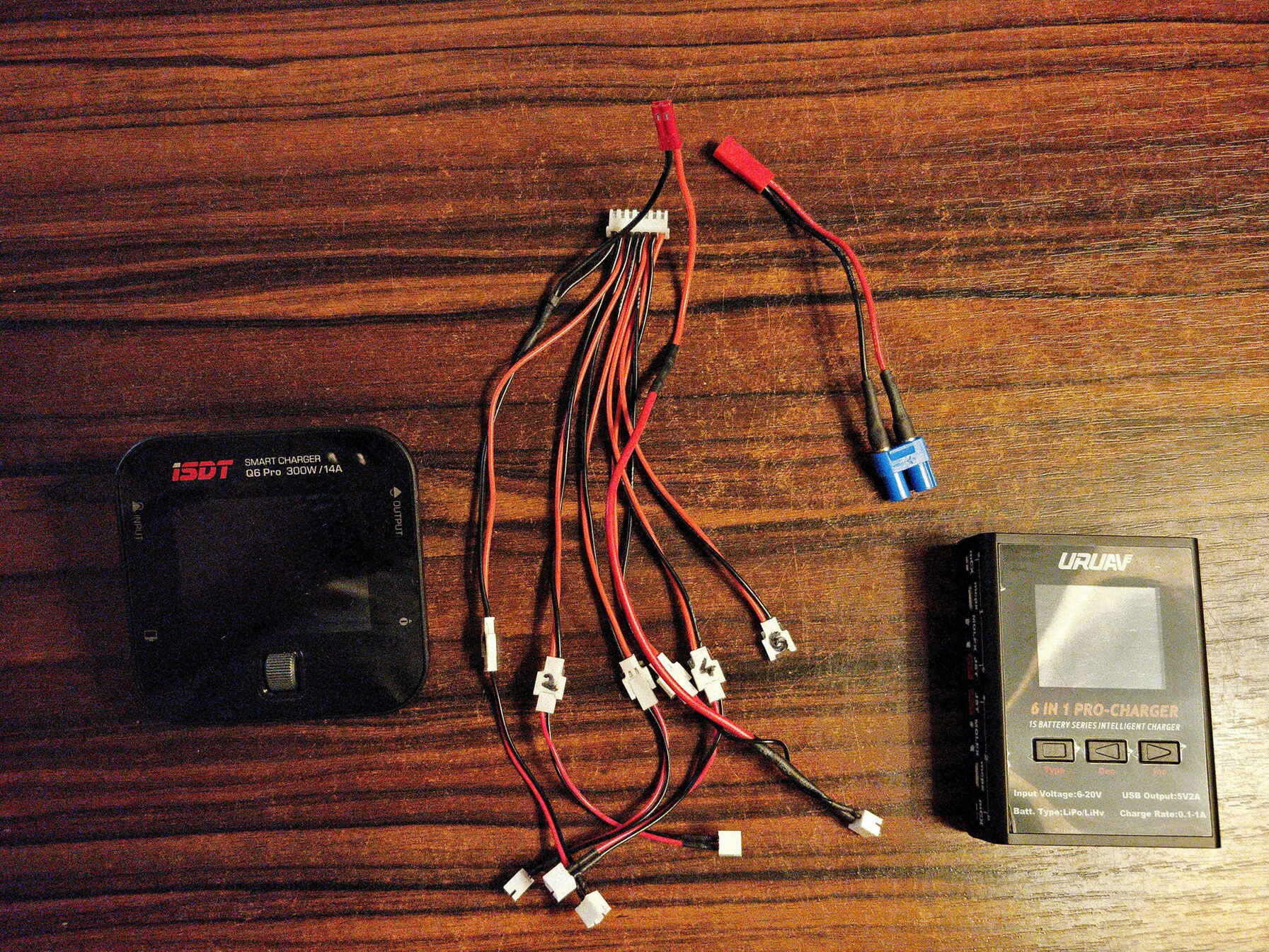

mrbig, Peaceliker, Markizmark, vandor01, Geller72, WinZol és mindenki aki segített a töltő kérdésen agyalni - megjöttek a rendeléseim Csájnából, megosztanám a tapasztalataimat dióhéjban;
Ezeket rendeltem:
- Uruav 6in1 Pro
- ISDT Q6
- Adapter 12V 3A XT60 csatival
- Balanszer port szétosztó kábel
Konverter kábeleim ami a lapos szárnyas molex csatiból mcpx-et csinál, volt itthon 5 db. (link, 4. kép)Tapasztalataim:
- Az Uruav töltő nagyon jó, de nem tud tárolási feszre tölteni, és nem tud csak max 1s aksit. Tudja a LiHV-t.
- Az adapter csatiját le kellett vágnom, mert nem lehetett bedugni egyik töltőbe se, úgyhogy bármilyen 12V-os, legalább 3A-es adapter is megtette volna.
- Az IDST Q6 a balanszer portján nem tud tölteni, viszont csináltam hozzá egy JST csatlakozós toldalékot, amivel már működik a szétosztó kábelen keresztüli töltés. Úgy alakítottam ki, hogy a + ágat az egyik toldalék kábelre forrasztottam rá, így oda tudom bedugni, ahány aksit akarok egyszerre tölteni. Nem tudom érthető-e, itt egy kép.
- Legnagyobb megdöbbenésemre a Q6 tud a bemenő tápfeszénél nagyobb feszültségre tölteni, 12V-ról megtáplálva a balanszer porton és a plusz kiegészítő csatlakozón keresztül simán tölti az így számára 5s-nek látszó aksikat! Majd még ezzel futok egy kört, nem akarom elhinni hogy ennyire okos.Összegezve - nagyon jó töltő az Uruav, de ha a mostani tapasztalatom birtokában lettem volna amikor rendeltem, akkor Q6 + adapter + balanszer szétosztó kábel + egy kis forrasztás lett volna. Ez így a leg "multibb" megoldás, amelynek alapja egy nagyon ász töltő. Mikor rendeltem épp akciós volt, úgyhogy amúgy is nagyon megérte.

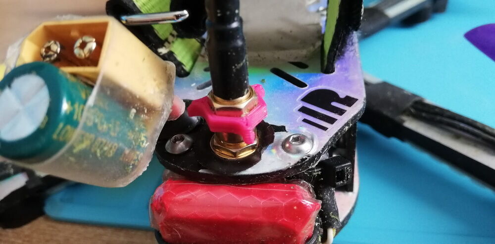

Ez a bot jött a TX5258-hoz és ahogy két hete leteszteltem, egyelőre maradni is fog. A fasza lengyel antennák az új gépre kerülnek majd. Ez a mostani deus ex machina lehetőséget ad arra, hogy újragondoljam az egész antennaelrendezést. Már ideje is volt, mert túl sokszor hajlik be a propellerek közé az RX antenna és rosszabbul néz ki a védő zsugorcső rajta mintha a kutya rágta volna meg
