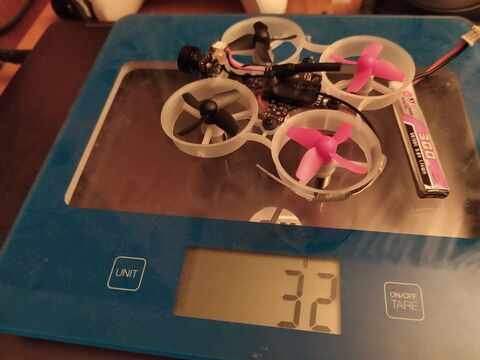

Az 500mAh-hoz ott van (csak nem hiszem el...). Pack Resistance: 30mΩ
Ennek a kis eltéréssel, de nagy felárral árult cuccnak még akkor lenne értelme, ha a gyártó válogatja a cellákat, csak ugye ott is ott van, hogy mi a módszer (pl. belső ellenállás mérés mert az gyorsan megvan) és megint kérdés mi maradna ebből néhány balanced charging után.De a legfőbb probléma, hogy nincs az adatlapon egy adat amiben bízni lehetne és ezek után a válogatásban sem lenne bizalmam ha/hogy egyáltalán megtörténik.
Na jó, végülis a méret (meg a súly bár ennél még az se kerek) az talán valamennyire megbízható mert azt bárki egyszerűen megméri (és reklamálhat), se sok idő/tudás vagy drága felszerelés nem kell hozzá, de minden másnak komoly módszertani leirással lenne értelme és szisztematikusan.10% eltérés ilyen adatban a gyártási szórás és mérési módszertől függően ennél sokkal nagyobb eltérést is ki lehet hozni.
Ennek ellenére ha belefér nagyobb adagot szeretnél rendelni belőle akkor érdemes próbát rendelni és játszani vele, hogy arra amire neked kell megéri-e.
Ha meg csak az kell, hogy legyen valami amivel az össz felszálló tömeg súlylimit alatt marad 1 percig nem foglalkoznék ezzel.

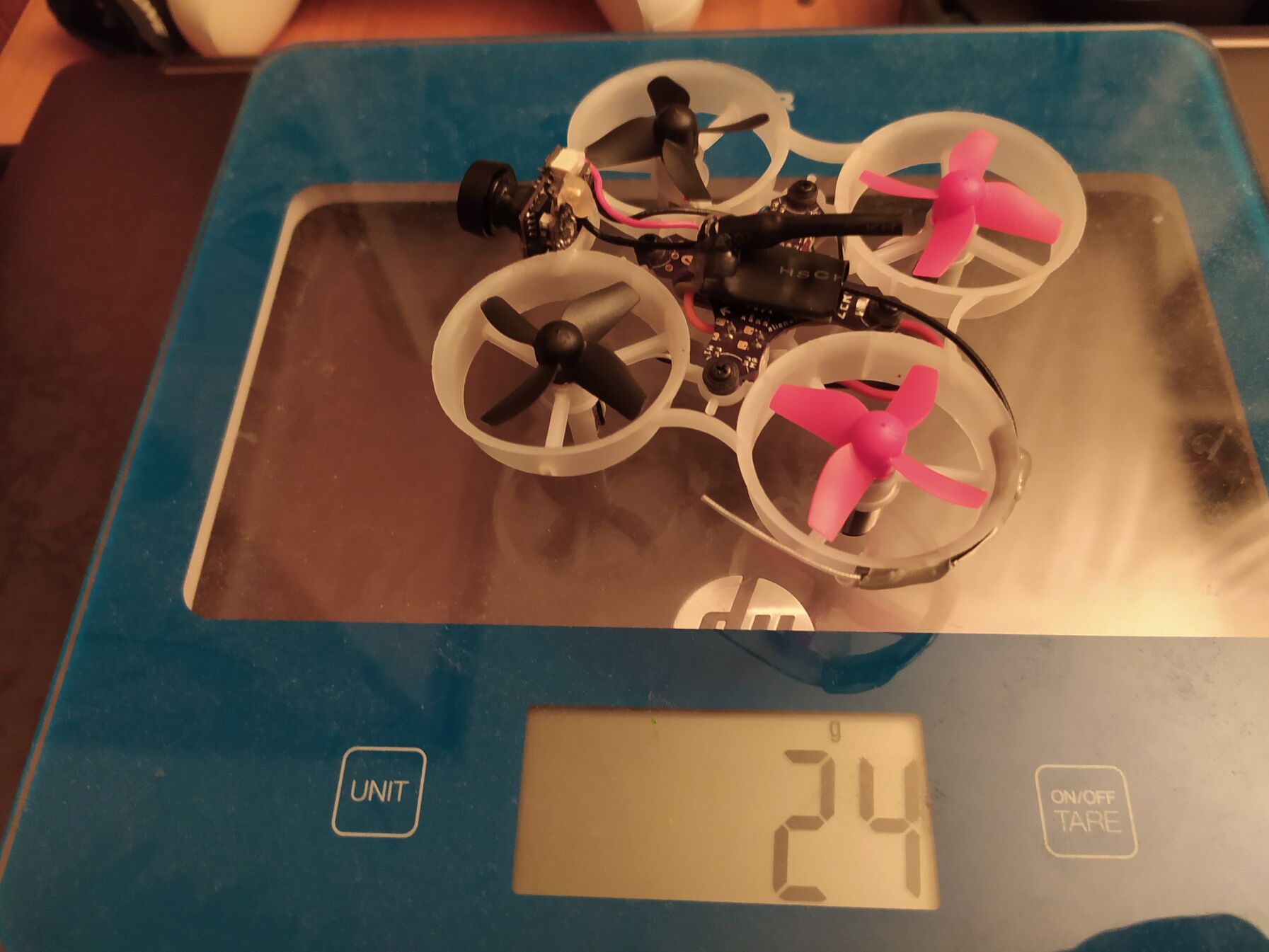

Most nincs időm ilyesmit olvasgatni, de ez tök jó, az a 120g egy teljesen felesleges értelmetlen dolog (volt). Ha kamerás akkor úgy is regisztrálni kell független a súlytól.
Egyébként ez a kamera dolog is túl van még kicsit lihegve egy nagylátó 4Ks kamerán se látsz még semmit hacsak olyan közel nem megy a cucc, hogy az már baromi feltűnő (vagy utólag bele lehet nagyítani, de ahhoz meg rögzíteni kell). Csak ugye mindig akadt néhány hülyegyerek aki ezzel bosszantotta a szomszédot amikor sok ideje volt és valamit kellett tenni.
Nem mellékesen ezek a 250g alatti cuccok leszámítva a racer szénszálas vázát olyan harmatgyengék, hogy előbb hullanak szét mint bármi igazi kárt okozzanak (sajnos ez harmatgyenge felépítés a 250g feletti cuccok nem csekély részére is igaz csak elfelejtik a naiv vásárlóval közölni...).
Az első komolyabb crash a legtöbbször viszi a propellert, a karokat meg a gimbalt ha van minden komolyabb külső kár nélkül.Szerk:

Amit látsz, az az frsky XM,amit zsugorcsoveztem és kétoldalas szivacsos ragaccsal van felragasztva a zer0-ra,és arra taknyoltam a kamera antenáját, hogy kissé álló helyzetben legyen a géphez képest....tart rendesen...
Inkább a kamera felfogással van elöl gondom,mert ott valóban olvad a ragacs, és hiába lövöm be f@szán szögbe a kamerát 10-15 aksi kirepules után lefittyed kissé...de majd megoldom valahogy...Nagyon nagy vidámság ez a kis gép...már tervezem hogyan pimpeljem,hogy szép is legyen...(újra kabelezés, stb)
Főleg mostanra hogy már van némi rutin is , ezzel a kis zumivel a lakás igazi pálya,,,lehet széklábak között, és minden kis résen átrepülni...
Nagyon nagy a funfactor benne...bent most jobban tetszik, mint az eddigi nagy kedvenc mobula7...
Súly;
