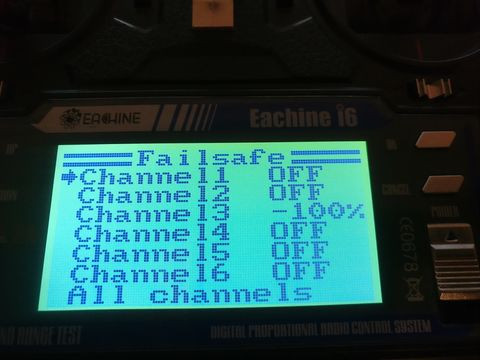

Nem lehet hogy a távon nem állítottad be X6B-nél a failsafe-et? Mert ugye minden modellnél be kell állítani Flysky I6-nál. Nekem kettő különböző helyről van X6B, mindkettő Ibus-on működik és megy a failsafe. Ha a távon nincs beállítva akkor nem megy, de erről volt is szó.
Mondjuk nekem a két x6b között hatalmas range eltérés van, szóval tényleg úgy van melyik hogy sikerült... -

Nahh.. továbbléptem a dolgon, és kivágtam a gépből az X6B vevőt, és tettem bele egy [ilyen] pöts kis vackot.
Megjegyzem a másik QAV XS 222 gépemben is ilyen van, amin a múltkori kínlódásom után SBUS-on lett Failsafe.
Az már nem csak gépre dugva táv kikapcs piros ernyős teszten esett át, hanem [élesben] is működött.Azért ennél a cserénél van egy érdekesség, hogy most nem SBUS-on van Failsafe gépre dugott állapotban, hanem IBUS-t kell beállítani, és akkor van.
Lehet a vevőn kellene valami gombnyomogatást eszközölni, de mivel működik így egyelőre nem érdekel.
Minden esetre érdekes egy dolog, de nem az egyetlen ezek között az utánzat alkatrészek között. -

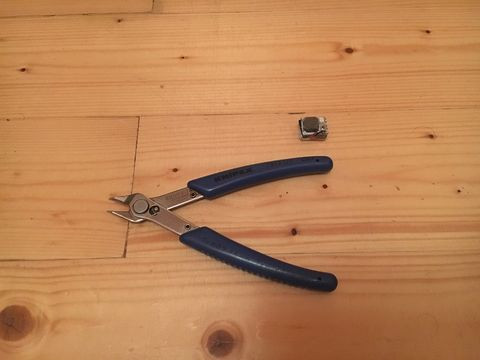

Amíg nem vettem észre a menetes szár alján lévő hasonló lyukat én is úgy gondoltam, hogy szorításra van ott a lyuk. Az igazság feltáratlan marad, mert a nagy magasságú propellervesztéskor végleg elveszett az egyik "kupak". (A propeller csodával határos módon meglett.
) Szóval én is arra jutottam, hogy jöhetnek az önzáró anyák!

Ha megy az sbus akkor sztem maradhat. Ha megy az rc input és failsafe is van akkor főleg
Azt tudom még elképzelni, hogy vevőn lehet állítani, hogy sbust vagy ibust adjon ki magából (vagy a távon). Régen volt már flysky a kezemben. Ha nem akarod minden lehúzni/kapcsolni az osd-t akkor, ki lehet rakni még soft serialra is. -

És annál ha ott hagyom a kapcsolókat meg gázkart ahol álltak, és lekapcsolom a távot, igaz hogy ott is maradnak az állások ahol voltak, de kigyullad a piros kis ejtőernyő, tehát gondolom bekapcsolt az RTH? -

Pont ezt sejtettem, ezért nem érzékeli a failsafe-t az inav, mert teljesen valid és normális értékeket kap a vevőtől. Az még egy próbát megérhet, hogy throttle-t channelre állítasz egy -100%-t. De sok esélyt nem látok rá hogy ez lesz a megoldás.
Fs-i6 tud ibus-t, sbust nem tud. Nekem is van még fs-i6-om én az ia6c-t és az ia6b-t is ibus-szal használtam.

Sztem nem kell armolni (sőt nem is ajánlom ha pc-ra van dugva a gép), elég csak a receiver tabon nézni, hogy mi történik amikor elmegy a jel és failsafe-nek kéne jönnie. Bekapcsolt távnál szépen mozognak színes csíkok, ahogy a stickket mozgatot. Ez után a kikapcsolt távnál mit látsz? Marad az utolsó érték vagy visszamegy alaphelyzetbe? (én csak annyi terveztem megnézni, hogy kötök egy vevőt az FC, semmi motor, esc stb és fenti lépéseket végre hajtva kiderül, hogy mi történik ha menet közben kikapcsolód a távot.)
Plusz a képernyő tetején is látszik ha failsafe "mód"ra vált a gép. Ja jól rémlik akkor piros ejtőernyő ikon az aksi fesz alatt. -

Mert ez a FS-A8S-nek a klónja, amin elvileg csak ibus-nál van failsafe. Tippre azt jelenti amit mondta, hogy ppm-nél ismétli a végtelenségi az utolsó értelme értéket. Amúgy aszem nekem is van valahol egy, a hosszú hétvégén kipróbálom. De addig is, meg tudnád nézni, egy másik vevővel?infókat innen szedtem: Flysky micro receivers roundup
edit: azt mondjuk le tudod checkkolni, hogy a történik: Gép pcre dug, úgy hogy a vevő kapjon áramot (ha kell aksit is kell dugni a gépre) táv be kapcs, configurátorban nézed a receiver tabot, adsz gázt, majd táv ki kapcs. Ilyenkor mi történik? Minden marad ahol volt vagy visszaesik (kb) alaphelyzetbe?

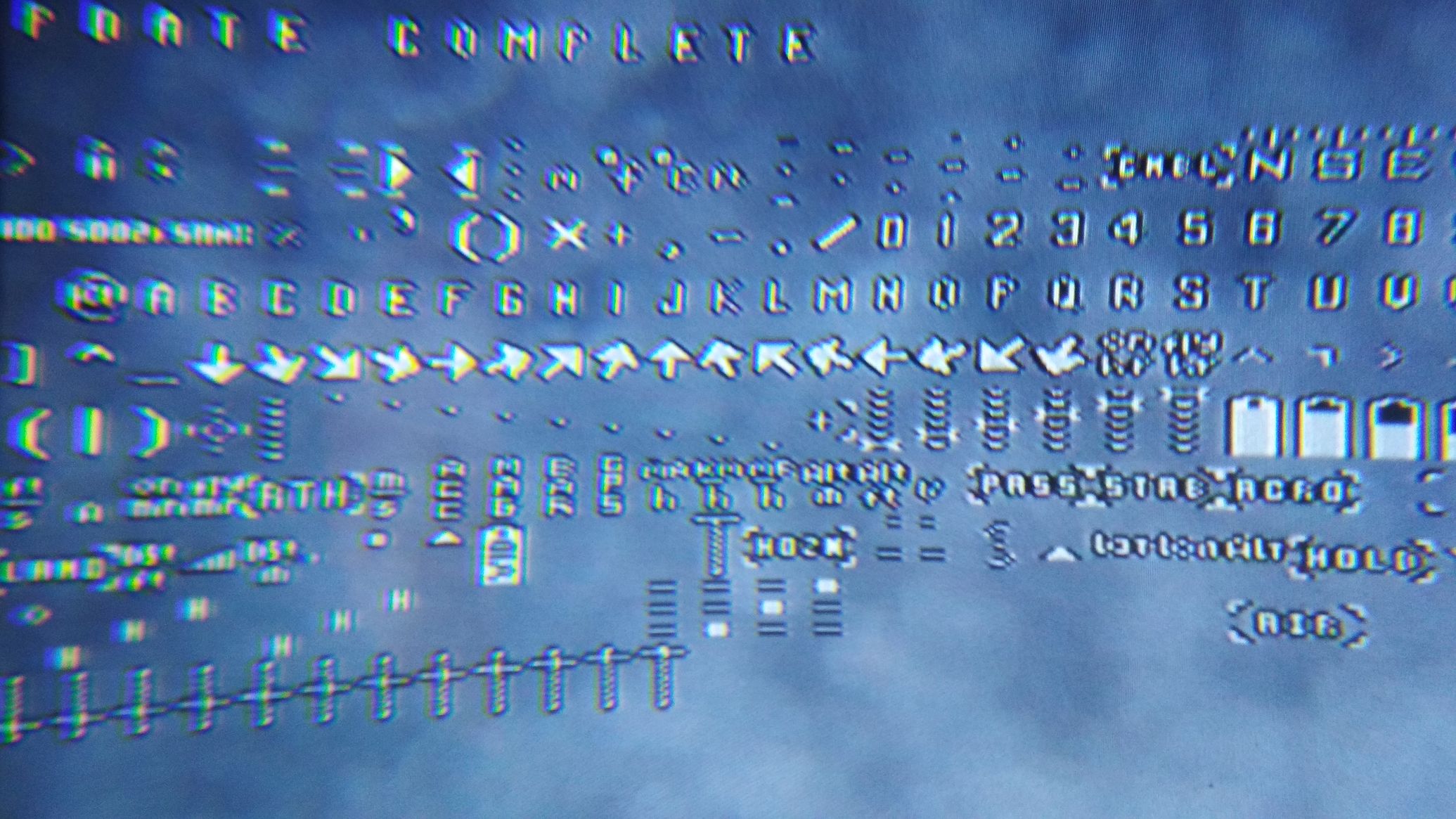

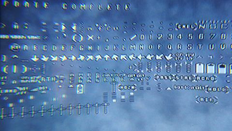

Ha jól sejtem akkor arduinos fejlesztő eszközből nyomod és magadnak fordítod a kódot. Pro or Pro Mini 5V van kiválasztva?
A examples-ből fordítod az eeprom_clear-t? A hiba üzenet esetleg megvan még?
Configurator app-ból megy a font feltöltés. Ott nincs hiba?
Config.h-ban miket szerkesztettél? (nem hiszem hogy a config lenne a gond)Ezek ugye ki vannak kommentezve a config.h-ban?
//#define LOADFONT_DEFAULT // Uncomment to force an upload of default font instead of using GUI
//#define LOADFONT_LARGE // Uncomment to force an upload of large font instead of using GUI
//#define LOADFONT_BOLD // Uncomment to force an upload of bold font instead of using GUI
//#define DISPLAYFONTS // Uncomment to display installed fonts for testing -

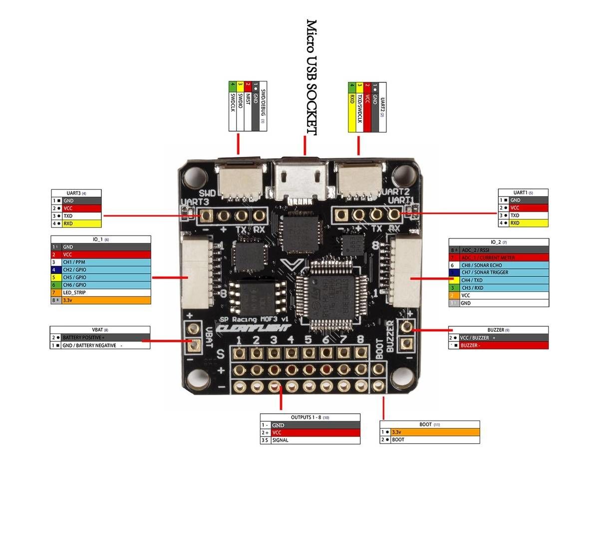

Na srácok én teljesen hülye vagyok ezekhez a dolgokhoz, hiába bámulom a videót, vagy másikat.
Egyszerűen azt sem tudom hogy hova kössem [ezt] a vackot az F3 vezérlőn, na meg hogy mit állítsak be.
Be kell vallanom hogy rettenetesen nem megy ez a rész nekem(mondjuk a többi sem nagyon, de ez nahh..).Lehet inkább veszek még a [másik] fajtából, mert azt legalább be tudom kötni, és működik is.
Ezeket meg megpróbálom sima csipogóként használni(ha lehet) mert elég hangos azért, na meg van egy fél marékkal belőle.Anno első gépemnél azzal szenvedtem hogy csak PWM vezérlés van az FS-iA6 vezérlőn, és kevés volt a csatorna, most van több csatorna de nincs PWM csak PPM.
