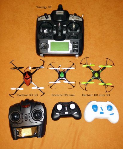

Jackal2:
Géppark:
Turnigy 9X távirányító, csak a mérete miatt tettem melléjük.
Eachine X4 3D, H8 mini és H8 mini 3DAz X4 tetején látszik a használat nyoma. A 3D mini nem repül 2 motor kuka, van hozzá másik de még nem csináltam meg. A sima H8 mini-t egyik kollégám viszi. Illetve most jövök rá, hogy lemaradt az FQ777-124.

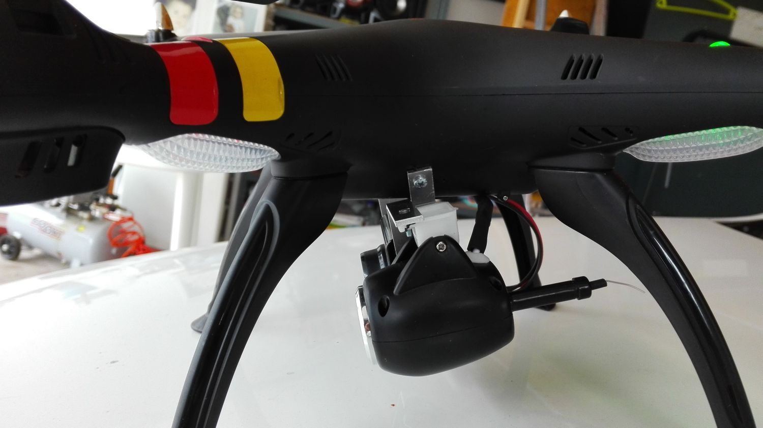

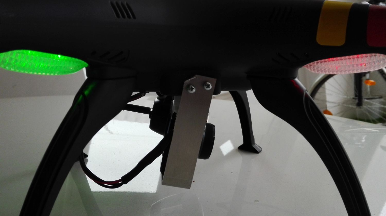

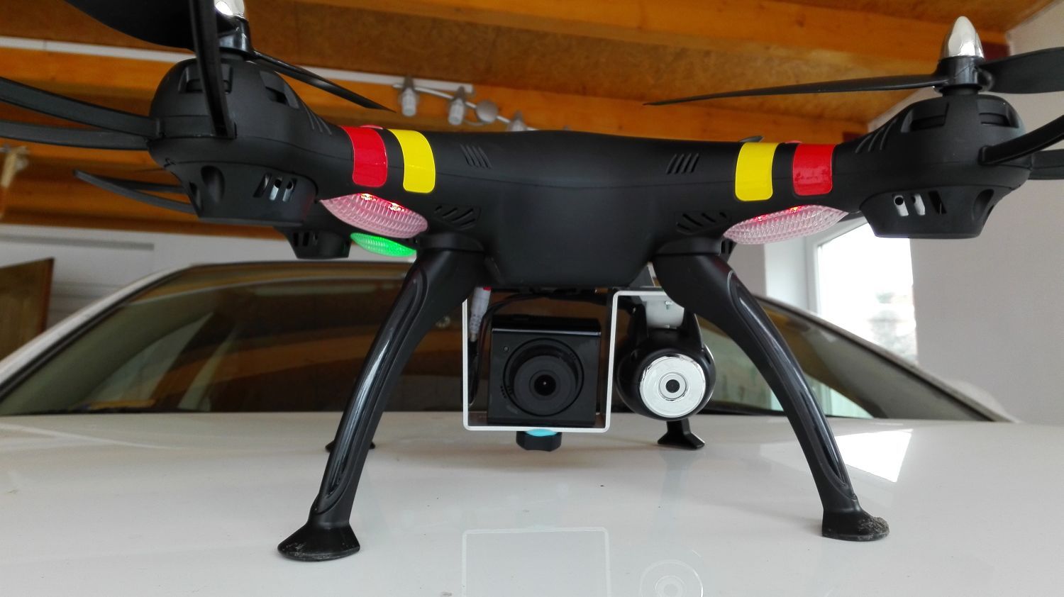

Én is elkészültem az X8W-vel.
2 mm-es Alu lemezből vágattam. Az egész (konzol+két kamera) 128 gramm.
Elbírja, bár bőven fél gáz felett kell vinni az emelkedéshez.
Ereszkedésnél nehéz megfogni a gépet, hogy ne zuhanjon le.
Sajnos remeg a felvétel, pedig a kamera alatt és a csavarnál is van 1-1 gumis alátét.
Ennek kiküszöbölésére esetleg valami ötlet? Nemrég láttam itt egy felvételt, amihez emlékszem meg is jegyezte valaki, hogy nem remeg a kép. -
