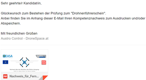

A mai nappal én is megcsináltam az Osztrák vizsgát. Semmibe sem került, ha a rászánt időt nem számítom és nálam a fun kategóriába esett ez is.
Hogy kicsit felfrissítsem a megkopott német tudásom megnéztem a leírásokat is ill. a gyakorló teszteket is, de nem éreztem nehéznek. Ha jól tudnék németül talán azt az 1 PDF-et is elég lett volna átnézni hozzá amit mindenhova csatoltak.Persze kérdés mit érek el ezzel, lehet nálunk ez még kevés meg reggelni is kellene (ha lenne hova) meg biztosítani (ez még náluk is vicces, egy kategóriába vesznek mindent ami 500kg alatt van hiába van bármi 900g alatt...), ahol gondolom nálunk a lenyulás lesz a legfontosabb szempont.
Ill. van ami abban a szabályozásban sem jó, pl. a mostani cuccokra van egy 2 éves (2023-ig tartó) átmeneti időszak, de kétlem, hogy az épített dolgokra majd osztogatják a CE jelzést (és most, hogy valamire valaki azt mondja, hogy model nem biztos, hogy mindenkit meghat majd)...

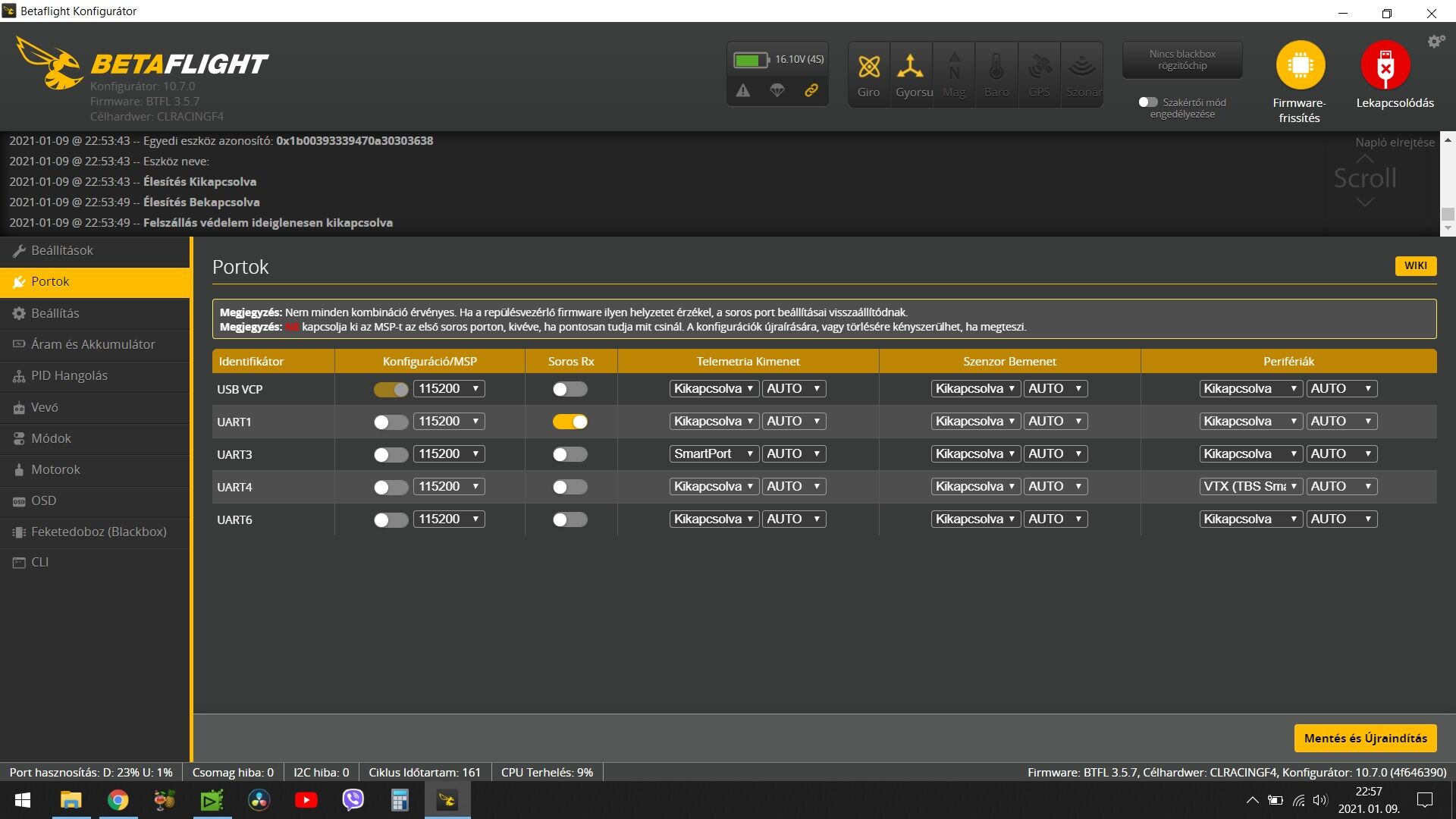

Volt egy kis probléma a bind körül, de legalább végre egyenesbe raktam a taranist... Éreztem én, hogy hónapok óta nem az igazi a rádió firm. rajta .. De végre egyenesbe raktam, uh.b ezt követően azonnal csatlakozott...
Aztán bf-ra akasztva nem sikerült arm-olni...
De kiderült, az is csak egy végtelen egyszerű "probléma" volt...
A biztonsági kapcsoló a BF-ban, hogy "igen tudomásul veszem hogy prop. Nélkül érdemes tesztelni"....
Így aztán végül minden összeállt...

Köszönöm szépen a segítséget..Újra nekifutottam
Úgy tűnik sikerült megszerezni azt a + fél percet, és a motorok, mintha valóban hűvösebbek lennének...
Ha szépen megkérlek titeket átnéznétek a házi feladatomat?
(itt flasheltem a16.9-et)
(itt bekapcsoltaam a "bidirectional Dshot" kapcsolót, és a motor oszlopok számát a 14-ről átállítottam 9-re, mert úgy számoltam a 0802/kv16000-ben ennyi van.)
( itt pedig a gyroszkóp rpm szűrőt 1/100-ra állítottam)Így akkor elvileg megtettem mindent? Nem csak placebo a mért +30mp-em?
Ha azt mondjátok igen, akkor megcsinálom az UR85HD-nél is ezt a procedúrát...
csak ott nyomok egy "lézeres" hőmérséklet mérést a motorokra előtte/utána...
kíváncsi vagyok...az valós érzés lehet, mintha "simább" lenne a motorok hangja?
(vagy csak nagyobb a zaj a környezetemben, mint tegnap éjjel, és nem annyira hallom az apró zörgéseket)
előre is köszönöm , ha átnézitek a beállításokat
szerk:
tegnap beállítottam a Turtle módot is...
kiderült, hogy egyszer már én ezt jól bbeállítottam, csak lövésem nem volt, hogy kell aktiválni,,,tök más elképzelésem volt róla...
De utána néztem, és most már tökéletesen használható..tetszik -

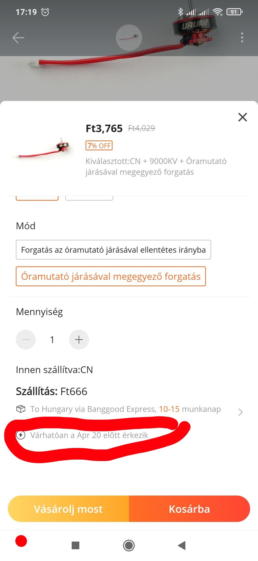

motor,,,az biztos,,,azonnal az általad javasolt cserével kezdtem...
Azóta egyébként szétszedtem a motort, nem nagyon találok bármilyen hibára utaló nyomot...
szorulást, akadást..forgácsot, stb...
Sűrített levegővel kifujtam minden részét...de a hiba továbra is sajnos megvan...
A kábeleket forrasztásokat nem szemrevételeztem, csak mozgattam, de nem változik semmi mozgatásra..
Akkor még azt átnézem... -
