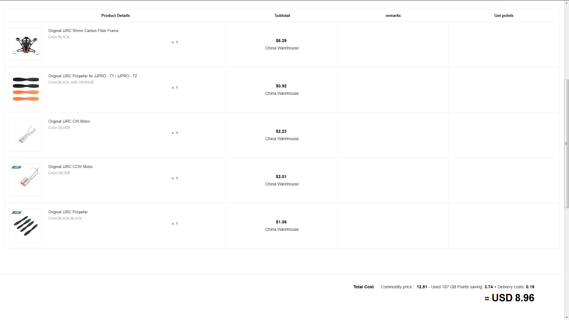

nem tudom érdekel e innen bárkit is még kefés motor ilyen kis veréb gépekre,
de találtam gearbest-en 8520-as dongókat jó áron,
párban vannak 2$ körül, értékelés után pedig főleg jó árban lesznek.Original JJRC CW Motor for H32GH Quadcopter
Original JJRC CCW Motor for H32GH Quadcopter
támadt egy olyan ötletem, hogy a H36 FC-jét felhasználva köré rakom ezeket
működhet ez így simán nem ? már most is egy 300mAh akksit tömtem bele, simán megy azzal is
