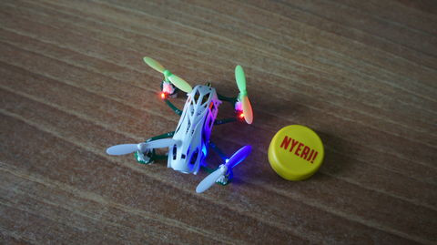

de ilyet ti mivel hefteltek oda?
Így mértem r méretet. Úgy se halál pontosan kell, mint írtam, van tartalék hozzá. Ennek ellenére, jackal leírta, hogy valszeg speckó a méret...
