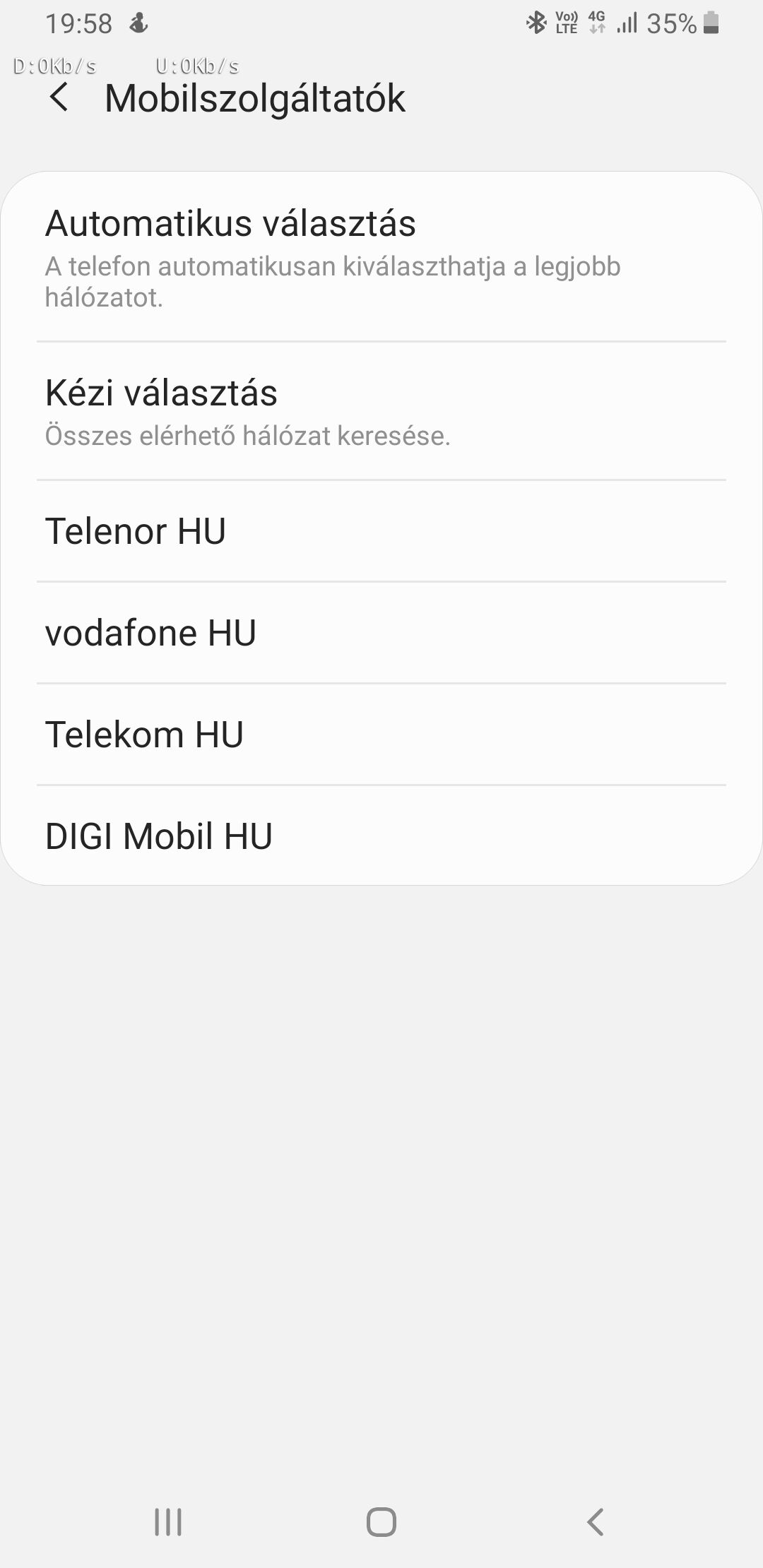

Valamit bekapcsolt a DIGI [link]

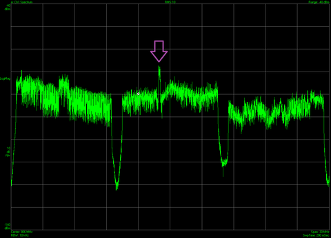

MOD: tegnap nagyon haloványan feljött a voda 2600@20mega LTE az analizátoron. Abban sem vagyok biztos, hogy budáról jött, de hogy nincs közel az biztos

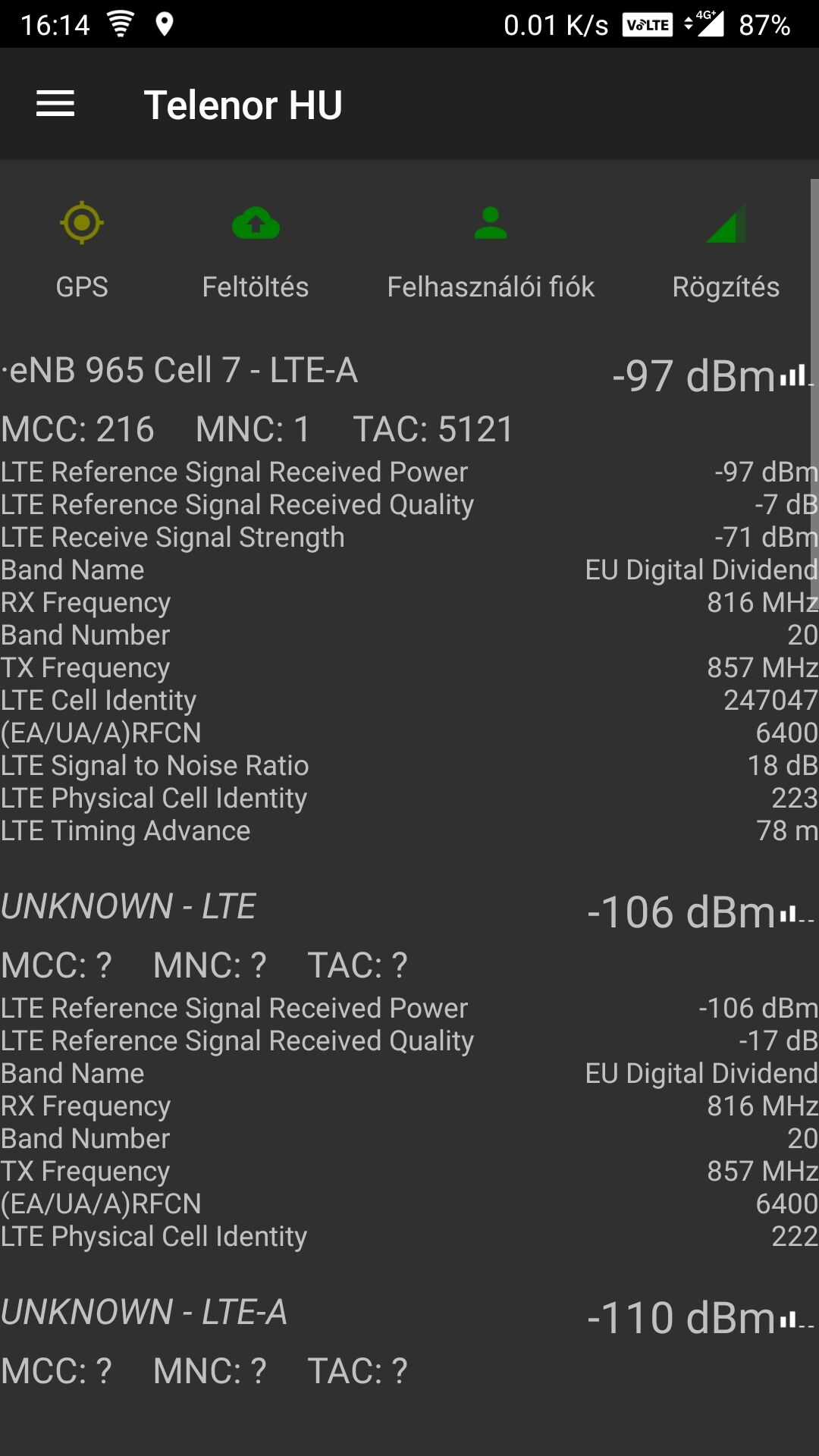

A befűzött másodlagos van mindig a 2. helyen a listán? Mivel most 2db 800-as frekit mutat ahol a 2. freki egy másik bázis cellája.
Van amikor a 2. frekinek az 1800-at írja de akkor nem "Unknow LTE" hanem eNB és Cell adatokkal mutatja. (ilyenkor az eNB azonosítója ugyan az mind2 cellának azaz ugyan arról a bázisról van)

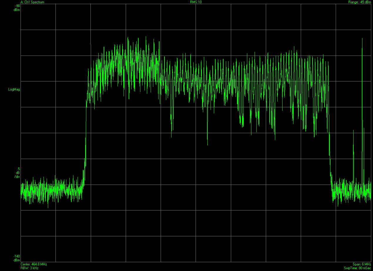

Amúgy én simán el tudom képzelni, hogy a Digi ráhajt a 2100 MHz-es 2*15 MHz-nyi blokkra aukcióban. Árban nem lehet egy sok, és szerintem nem csomagban fogják adni, így megvan az esélye rá.
A kiépítés sűrűségében meg nincs érdemi eltérés az 1800 MHz-es sávhoz képest terjedésben, így emiatt nem kell még sűrűbb bázisállomás, és a Telenor is 80% fölé tudta hozni ebben a sávban a 3G országos lefedettséget. A 4G képes készülékek meg azért tudják ezt a 2100 MHz-es sávot is kezelni.
Azt nem tudom 4G+ aggregáltként működhet az 1800-2100 MHz-es sáv összekapcsolása, készülékek kezelik? -
dchard
Ha már így belejöttem, LTE 800-ról még nem készült kép:
Látható, hogy nincsenek egetverő különbségek. Amennyi difi van (a voda javára), az pusztán a mérés helyéből fakad. A nyíl a Telekom NB-IOT szolgáltatását mutatja: jól látható hogy 6dB-vel "nagyobbat szól" az NB-IOT. Ami még érdekesség, hogy a képen világosan látszik: nincs hálózat megosztás a Telenor és a Telekom között a nagyobb városokban (így a mérés helyén Budapesten sem).
radio100jozs
