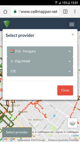

Szinten Kispest korabban [link]
Es most
mitol fugg, hogy mit ir ki? mobil vagy mit allitottak be a Digisek?
