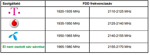

Diák66:
Egészen biztos hogy a vodáé:
Bővebben: http://nmhh.hu/dokumentum/190948/savismerteto_2100_mhz.pdf

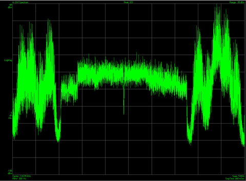

Na akkor nézzük meg ezt a Telenor kérdést közelebbről, kezdjük a 2100-zal:
Jól látható, hogy senki semmit nem ürített ki, pörög a 3G ezerrel. Sőt: balról a 4. és 5. ("összenőtt") hupli közül a 4. egy 5MHz-es 4G vivő. Valaki kísérleti jelleggel már el is kezdte beforgatni ezt a spektrumot 4G-re. A többi viszont 3G. Mindhárom szolgáltató teljesen kihasználja a 15MHz-ét. Jobb oldalon látható 15MHz üresen, ez a 4. szolgáltatónak (eddig) fenntartott sávrész.

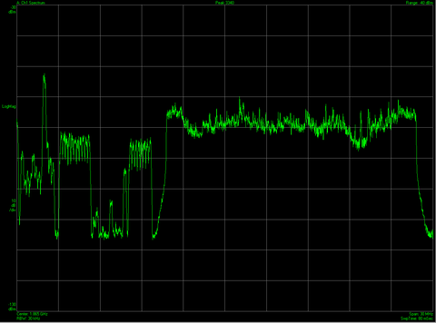

Nade menjünk tovább, 1800MHz (itt csak a Telenor spektrumát raktam ki, a maradékot korábbi képen megnézheti akit érdekel):
Látható, hogy a 20MHz LTE mellett bőven használja a maradék 9MHz-ét is, GSM BCCH és hopping látható.

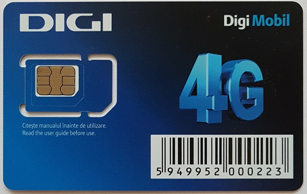

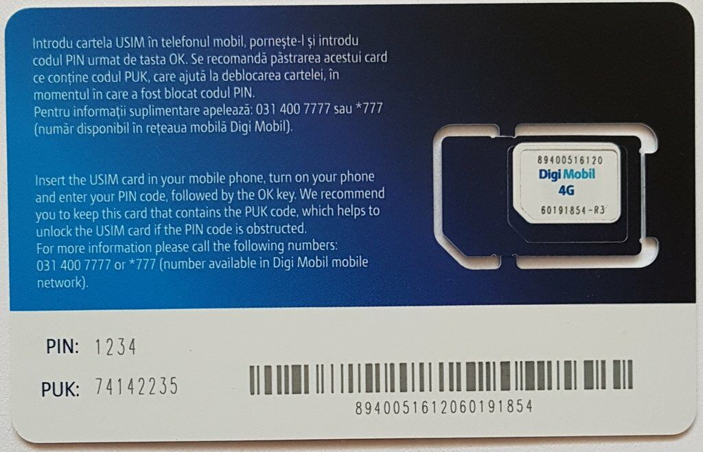

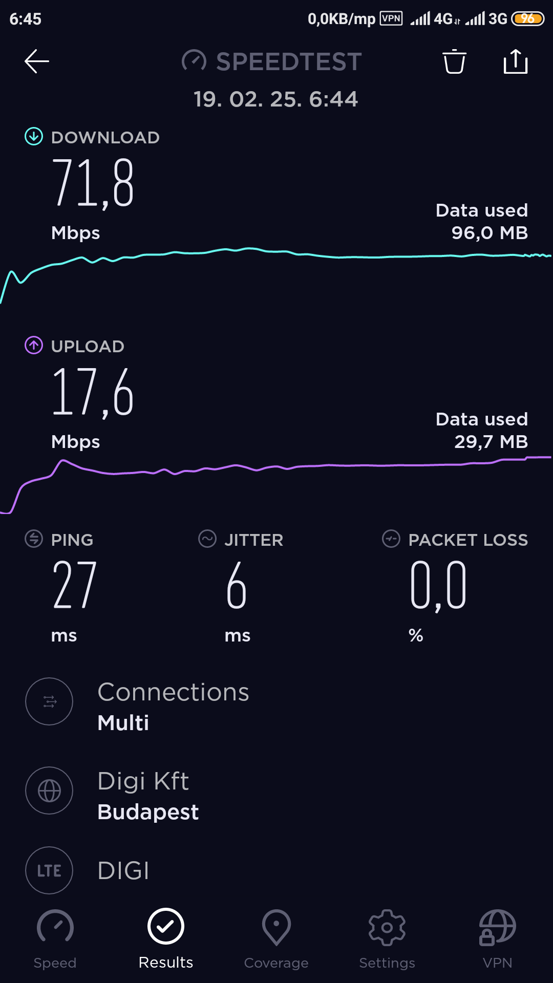

A helyzet a következő.
kb 3 hete felengedik a digis kártyákat 4g-s hálózatra , ami a telenor hálózata. Nálam 80/30 megy A2 litében
Telefonba be lehet rakni a kártyát ,mivel hogy nincs megkötés, nálam is így 2 simként csak adat.
Tesztkártyák már kint vannak használatban , de hogy az lenne a képen sajnos így kideríteni nem lehet.
Fényképezze le a kártyát is
[kép] -
p2pp
vbalint77
#6450
Számomra ez lehetetlen.
A Telenortól kapott sim, amit a Digi árusít(ott) mobilnet sticknek.
Az sem tudott ennyit, mert eleve csak 3G volt nekik.
4G-re nem engedték fel tudtommal.
De azt nem lehetett telóba tenni.
Írtam neki privátot, de arra sem válaszol.
Sztem kamu vagy Photoshop. -

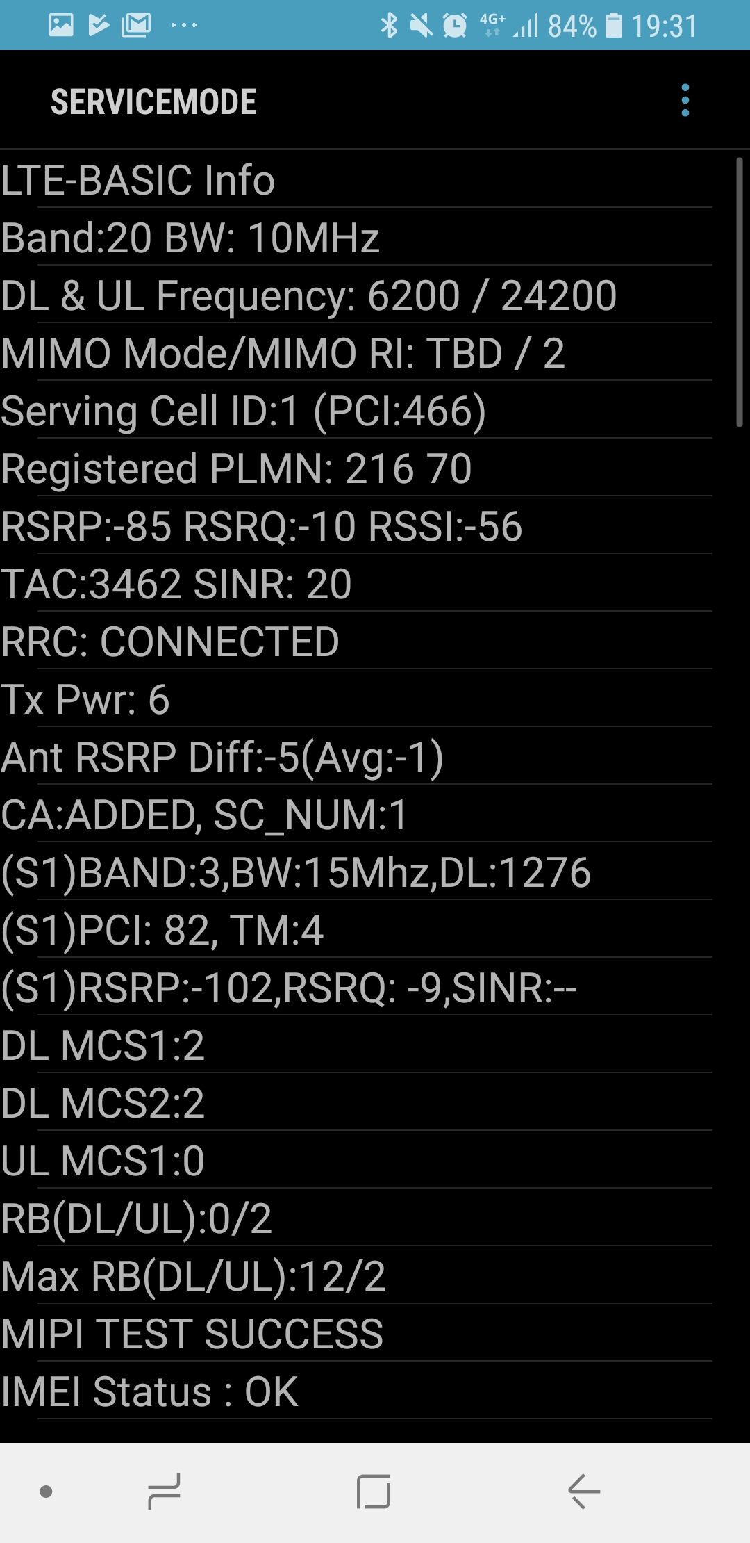

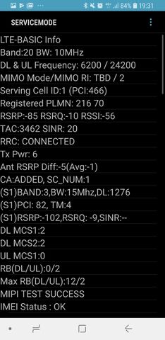

"Az aggregálmásra meg nyilván csak adatforgalom mellett van szükség."
Már leírtam, de akkor mégegyszer: ha a másodlagos vivő (SCC) RSRP-je nem ér el egy bizonyos szintet, semmilyen körülménye között nem lesz aggregálás. Ez a szint általában -105dB, de érdemes vigyázni, mert van ehhez treshold is. Például ha a -105dB környékén van az RSRP (mint esetedben), hiába van picivel alatta: ha néha eléri a -105dB-t, utána legalább 3dB-vel kell javulnia hogy újra működjön. És smián lehet, hogy a vodánál -104, vagy -103dB a küszöb, ezt minden szolgáltató maga konfgurálja.

Vagy egészen egyszerűen nem idióták, hogy egy MVNO-nak olcsóbban adjanak kapacitást, mint saját maguknak. Mondjuk ez a UPC felváráslásával lassan okafogyottá válik.
A másdik képed pedig trükkös, mivel a laikus szemlélőnek úgy tűnik, mintha lenne vivő aggregaáció lefelé, valójában persze nincs, mivel a másodlagos vivő RSRP-je túl alacsony. Ezért sincs a SINR mellett érték (mivel azt csak a telefon számára kiallokált RB-ken méri a teló, és ha az állomás nem ütemez semmit, nincs is mit megmérnie). Szóval ezt te simán 800-on mérted, aggregálás (4G+) nélkül. És annak oké. Nem mondom, hogy fasza, de erős közepesnek elmegy.

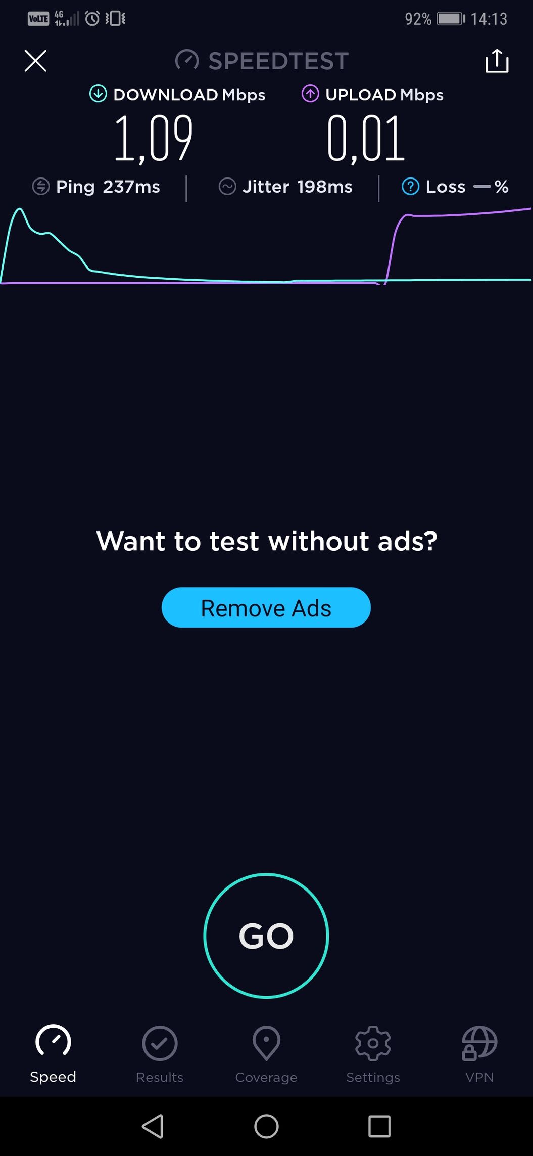

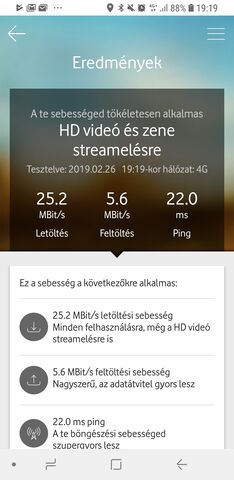

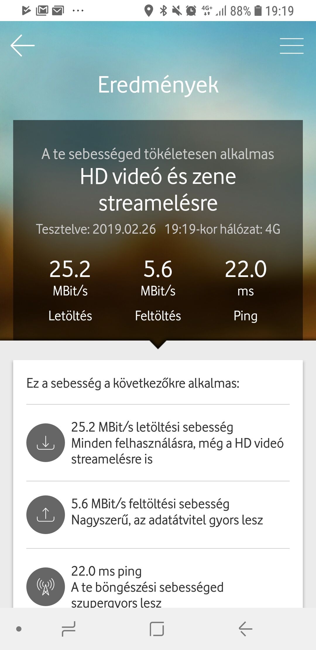

p2pp
viktorhu
#6436
Akkor már teszek ide 2db Kék Propelleres csigát.
4G és 4G+ volt felváltva.
No Comment. Minek is erre 4G?
5G-ről már ne is beszéljünk.
Ettől a 3,5G is sokkal, de sokkal jobb volt.
Na ha a Digi ilyen lesz, akkor kár a gőzért.
Konkrétan azt hittem a teló fagyott le.
De nem. Csak a hálózat nem volt ott a szeren.
Csatolom a képeket. -

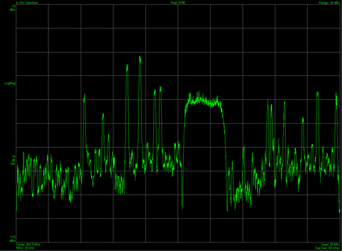

Méricskéltem még egy kicsit, most picit jobb helyzetből. Amire kíváncsi voltam, hogy pontosan mennyi sávszélesség marad az LTE-nek a Diginél a 2G bevezetésével:
1821MHz - 1823.75MHz a modulált sávszélesség. De ne legyünk igazságtalanok, amikor 5MHz LTE-ről beszélünk, valójában ott is csak 4.8MHz a valódi modulált sávszélesség, tehát a Digi esetében kijelenthetően 3MHz-et fognak tudni használni LTE-re.
Ez azt jelenti, hogy maximum 22.1Mbit/s letöltési sebesség várható egy szektorban (mindenkinek összesen, ideális esetben). Felfelé 16 QAM-on az elméleti max 4.5Mbit (a legtöbb telefon ezt tudja), 64QAM-on az elméleti max felöltés 11Mbit/s lesz. Ezek mind elvi maxmumok, és a szektor összesített kapacitására vonatkoznak, nem egy előfizetőre.

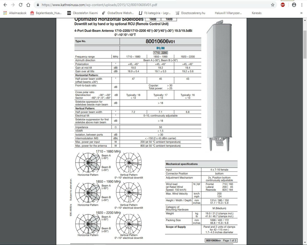

dchard

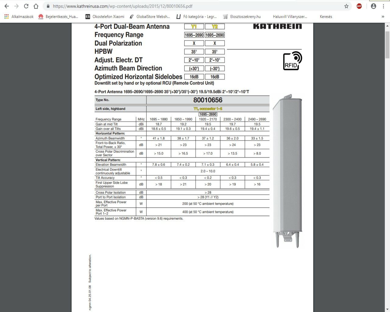

Frekijük 3500 TDD-n van még, de azok az antennák sem ilyen picik. Ráadásul sem RRU-t nem látunk hozzá, meg egyáltalán: elég rossz a kép ahhoz, hogy meg lehessen állapítani. Nem lehet, hogy egy üres konzol? Csak ilyen furán látszik ebből a szögből...
Az antennák amiket linkeltél, meg sima dual beam szektorok. Annyi a lényeg, hogy olyan mintha két szektort össze gyúrnál egy fedél alá. Gyorsabb szerelni és összességében kisebb a súly, mint két külön szektornál. A különbség annyi, hogy az egyik 45°-os, a másik 37-38°-os. Azért nem látsz ilyen antennákat a másik háromnál, mert nincs rá szükségük: a Diginek muszáj több szektorral dolgoznia, mivel kevés a frekije. Ha több keskenyebb nyílásszögű szektort rak fel, akkor javítja a lefedettségét, és a kapacitását is. Ellenben ez többe is kerül (több antenna, több RRU, több BBU port, több RET, több szerelés, több licence a BBU-n etc.)
