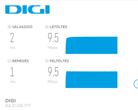

Most arra várnak hogy jelezzek vissza és akkor kijön valaki mérni.
Amilyen szerencsém lesz, pont akkor jobb lesz és majd 5000-t hozzászámolnak a következő hónaphoz.
Feltettem a kérdést hogy mi van akkor ha sokadik 5000-t leveszik és egyszer mondjuk igazam lesz, akkor visszakapom a pénzemet?
Persze válasz nem jött rá.
A központ szerint nincs gond.
A garantált meg ugye 300/75 , ami sajnos megvan.
Az zavar, hogy évekig jó volt minden és most ezek miatt az úgymond elemi károk miatt rosszabb a net és ez csak annak az embernek a munkáján múlt, aki kötötte vissza.
Mérődoboz az pontosan milyen is lenne ? -
