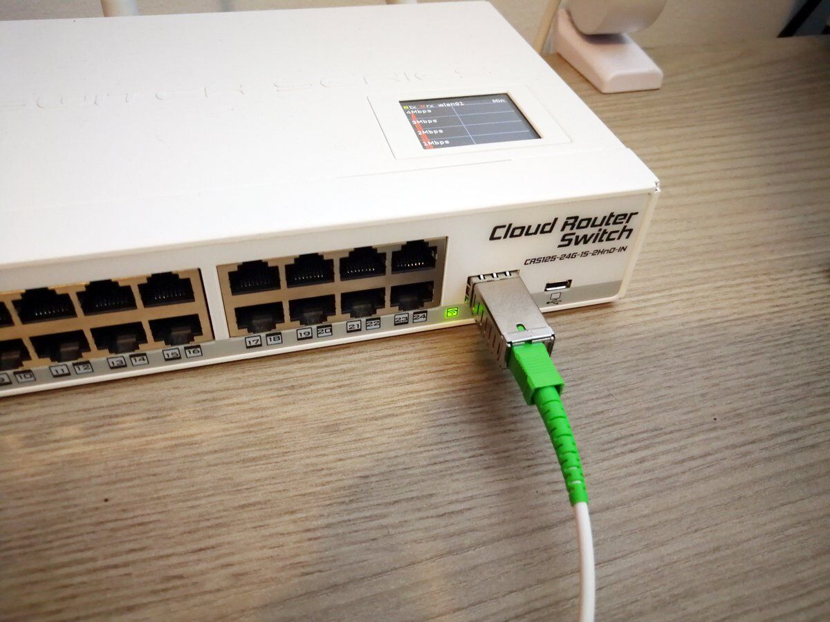

de igen. CarlitoxxPRO SFP GPON modul kell hozzá. Ez direkt ilyen célból készült. SN-t tudod módosítani rajta a szolgáltatói eszközével megegyezőre. Pl telekomnál 3 VLAN van amiben mennek a szolgáltatások, ezek közül a PPPoE és az IPTV megy vele, a voip nem. Hazánkban is vannak akik használják... Ha hibabejelentés van akkor vissza kell tenni a szolgáltató készülékét mert ellenkező esetben a menedzsment hálózaton nem fogják elérni azt nyilvánvalóan.
Másik megoldásként ott van még Az Ubiquiti uFiber Nano G, ugyanezen az elven működik csak kevésbé kompakt megoldás mint a Carlitoxx modulos. Van leírás is hozzá egyébként. -

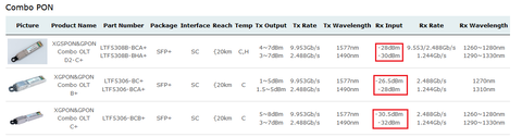

Hadd rántsam le a leplet: az összes combo port megoldás pontosan így működik. Semmi ZTE specifikus nincs ebben. A Huawei-nek meg a Nokiának is pontosan ugyanilyen combo port megoldásai vannak. A marketing rizsát én nem nyelem be: attól hogy a WDM splitter a modulon belül van, még van beiktatási vesztesége (mint minden splitternek), az hogy az a modulon belül vagy kívül van, az ODN szempontjából mindegy. Arról nem beszélve, hogy az összes publikusan fellelhető combo port specifikációja erre rá is mutat. Az hogy helytakarékos az egyértelmű, bár az RF overlay miatt amúgy is kell WDM duplexer a hálózatba.
De itt egy példa a gyártótól akit a Hua és a ZTE is előszeretettel használ:
Láthatod, hogy mindegyik combo modulnak gyengébb az érzékenysége XGS-en, mint simán. Nem halálos, de azért elég egyértelműen jelen van.

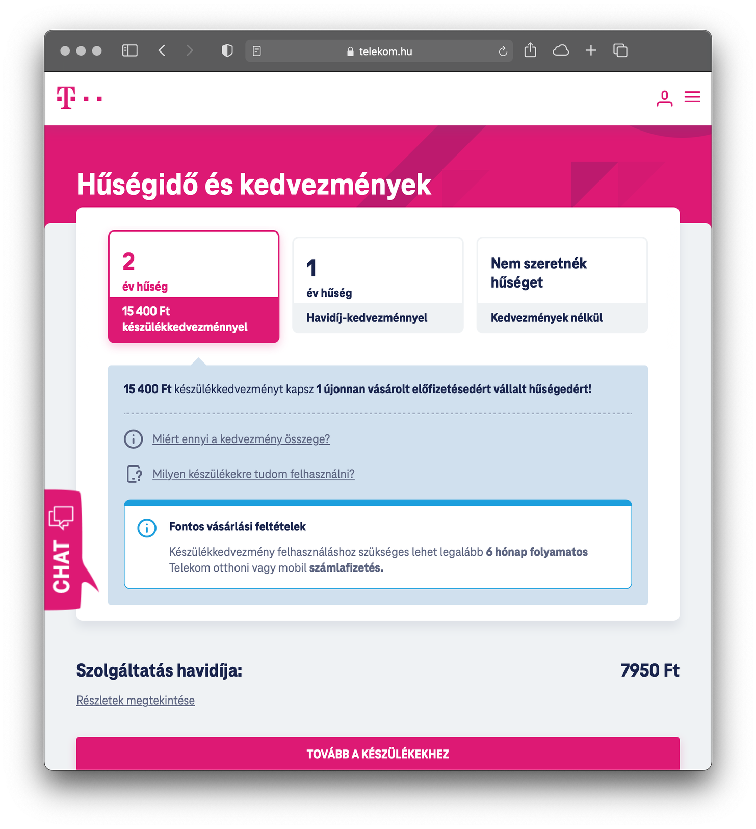

Az én eredeti állításom az volt, hogy lehetséges hűséget vállalni 2 évre jelenleg otthoni internetre. Ez pedig lehetséges. Nyilván kell hozzá venni egy készüléket is, de az nem kell, hogy részletre történő vásárlás legyen egyébként.
SImán vehetsz kp-ra egy telót és máris lehet 2 év hűséggel kötni otthoni internetet.
