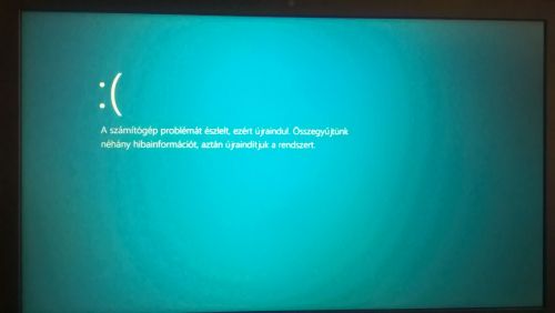

Az intel, amd és chipset driverek körül kell lennie a problémának. Azt DDU-val távolítsd el a vga drivereket, és kapcsold ki a windowsos driverfrissítést (ddu eddig ezt megoldotta, most enm tudom, mi a helyzet). Tedd fel azokat a drivereket, amiket ajánlanak hozzá a fórumok W10 alá!

szia, mindenféle tesztet csináltam már előtte, még a kékhalálozós időben is. Arra nem találtam megoldási lehetőséget. Most ami a dell oldalán fenn van az. De felraktam egyik nap a legfrissebbet, de azzal is tolta. Azért mondom nem veszem észre énse és nem is törődtem vele, de most hogy két napja nyomott egy restartot csak úgy, nagyon felbaszott megint. Még mindig messze van a napi 4-5 től, mikor a kékhalált tolta, de akkor is utálom, ha ilyen van amit nem értek... és azon vagyok teljesen ki, hogy senki nem tudja mit kéne csinálni... pedig látványosan ez egy vmi driveres szarság, meg utána olvasva, de valaki megoldotta a dolgot visualc++ telepítéssel, vki ,vmi biztonsági ellenőrzés kikapcsolással, már mindnent megpróbáltam de ugyanaz napont, az időt meg nem úgy írja ahogy egy normális ember megérti, hanem kriksz krakszokkal Ű

Úgy csináltam most ,hogy DDUval csökkentetből leszedtem az intelt , majd az amd-t reboot vissza felraktam az intelt , majd az amd-t (de továbbra is az install managger fent volt de a illesztő nem csak maga a szoftver) de most nem volt bug , hogy nem lehet megnyitni és most is 100% gpu .. De ha ugyan ezzel a metódussal rakom fel a 15.12-es amdt akkor jó és nincs 100% gpu :\

Ahogy nézem te is csak AMD drivert raktál fel.
Szóval DELL oldaláról Intel HD driver, majd utána ha fent van fel kell rakni a .Net 4.5-öt, aztán az AMD HD8850 drivert szintén a DELL oldaláról. .Net azért kell mert a Win7ben ez nincs benne alapból és a Catalysthoz szükséges.
