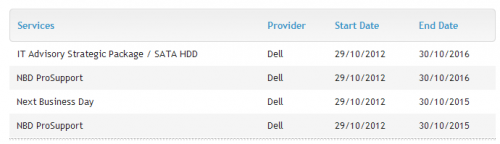

És mi a különbség a Next business day és a NBD ProSupport között?Illetve a dell honlap miért figyelmeztet, hogy:
"Notice about your Warranty:
Warranty contracts for your Latitude E4300 have expired or will expire within 90 days."Elég a service tag a garancia érvényesítéséhez, vagy kell valami más papír is?
