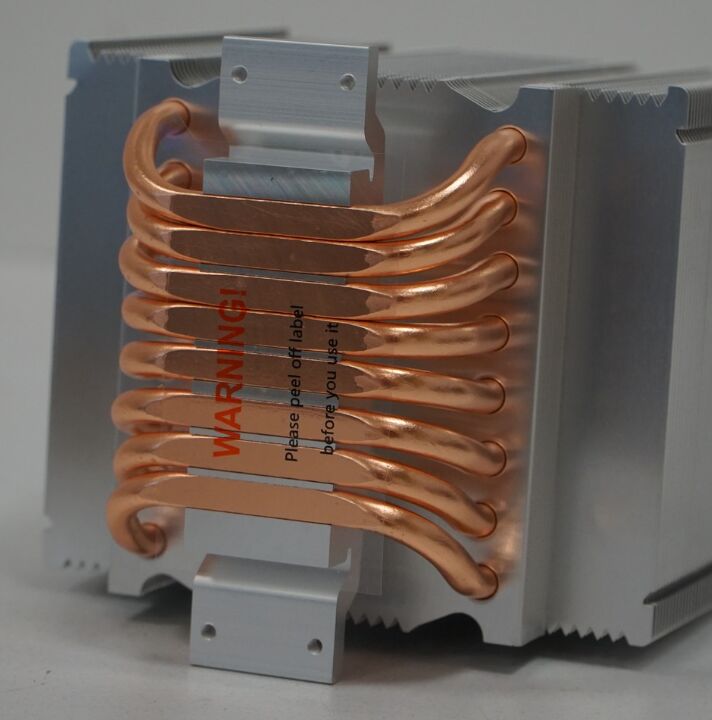

minel nehezebb maga a huto, annal nagyobb lehet az eselye az ilyesmi serulesnek/deformalodasnak
Lehetséges, van benne logika.
egyebkent kicsit hasonlit szamomra pl a nyomatekra meghuzott csavarok esetere, amit egyszer lehet hasznalni, mert tervezetten megnyulnak, utana ha szetszeded, csere (meg hengerfej-tomites, stb). siman el tudom kepzelni h ugyanazt a hutot egy masik tipusu kupakkal szerelt procira atteve megintcsak botranyosan rossz eredmenyeket kapsz, ha mar a korabbi procin a rendes mukodes alatt alig eszrevehetoen, de deformalodtak a rezcsovek.
Jah, a kúpos (Belleville) alátét is ilyen. Ebben is lehet valami, bár akkor meg a hővezető pasztából kell olyat választani, ami biztosan évekig tartós marad, ilyet meg szerintem érdekes lesz találni. Hagyományos pasztából a kerámia alapú tartós, viszont nem hoz olyan jó hőfokokat, mint egy drágább Thermal Grizzly.
Sérülékenység terén én belefutottam már mindkettőbe. Első képen a hűtő kiesett a kezemből, rá a proci kupakjára. Nem magasról, kb. 10 centiről. Az elég volt neki. Második képnél pedig a helytelen felszerelés, nem egyenletesen lettek meghúzva a felerősítő csavarok. Tudom, hangyányi dolgok, de azért ezeken a pontokon mindenképpen romlik a hőátadás.
lehet, hogy ez is kozrejatszik. de csak okoskodok
Pedig jól gondolod, nálam pont ez volt a baj.

Még akkor is sérülhet a rézcső, ha hülyén szereled fel. Például úgy rakod fel a hűtőt, hogy a két felerősítő csavart nem egyenletesen, mindkét oldalról húzod megfelé, hanem csak az egyiket tökig ráhúzod, aztán meg a másikat... Ilyenkor az IHS sarka biztosan benyomja valamelyik rézcsövet.

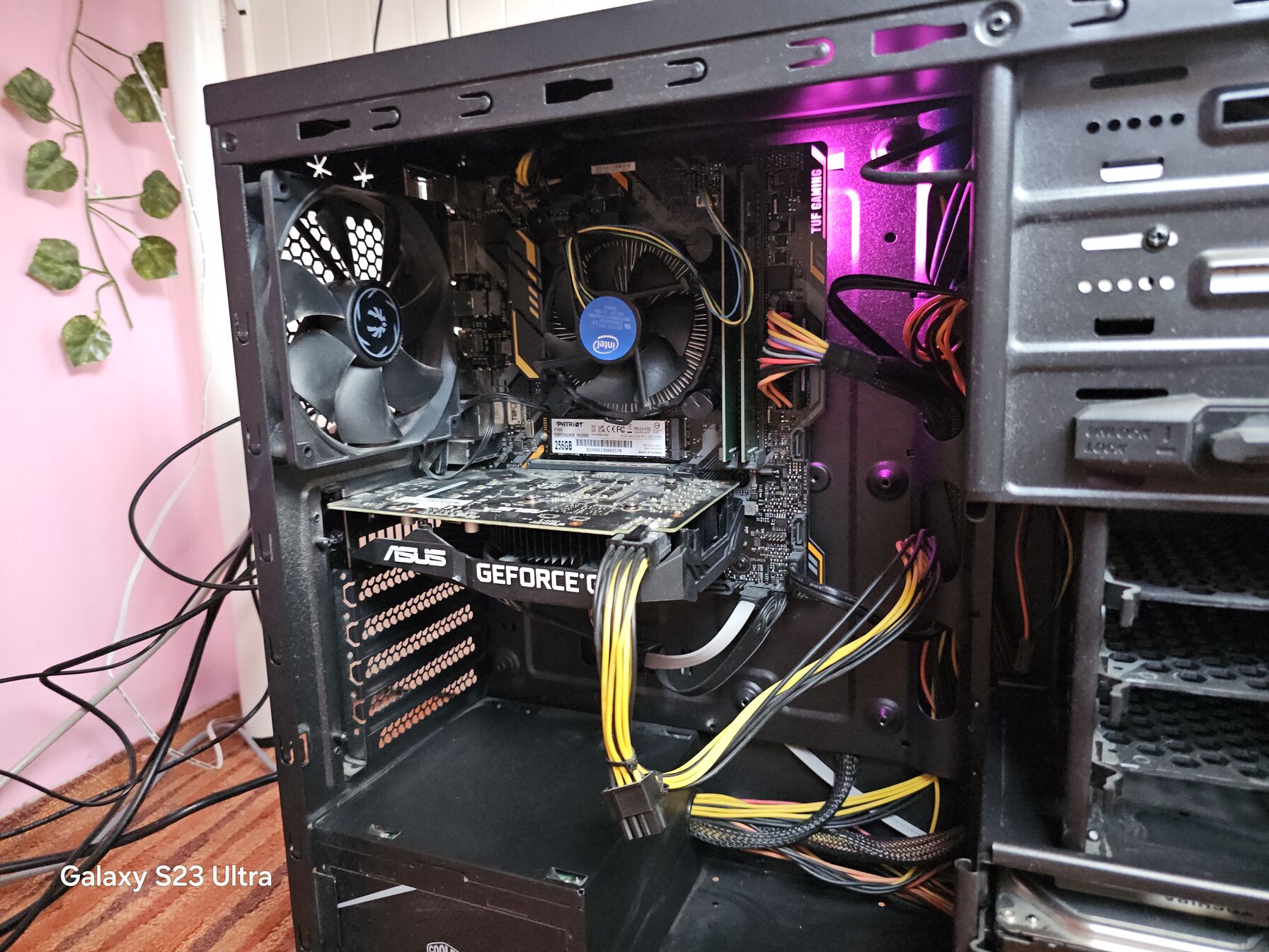

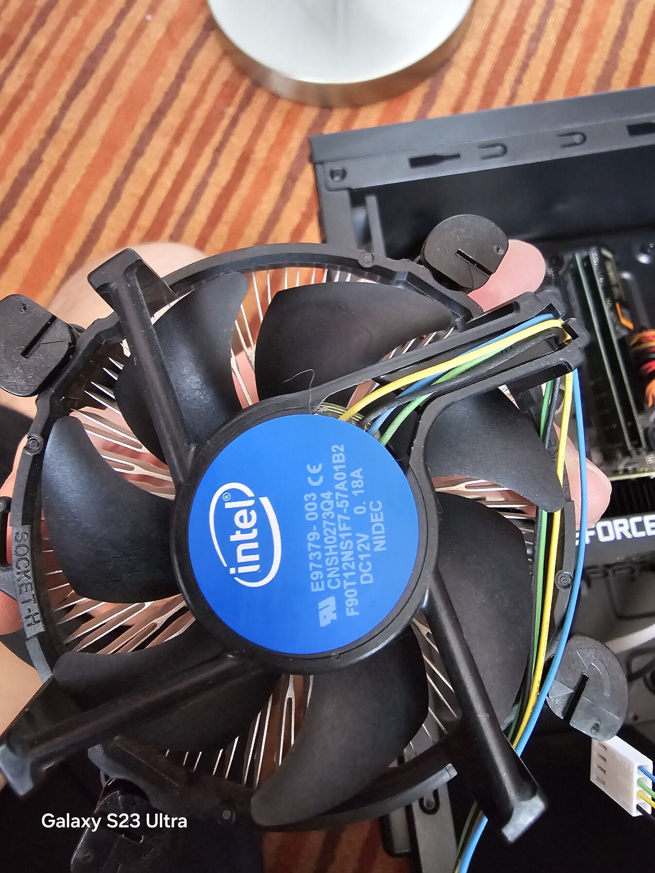

az a lényeg hogy amit kaptam az i3-hoz gyári hütést rézmagos az már jó tehát semilyen féle probléma nincs már
Leone743
a proceszor csatlakozojit megtörölgetem és kicseréltem a hüést a gyárira és igy már minden jó

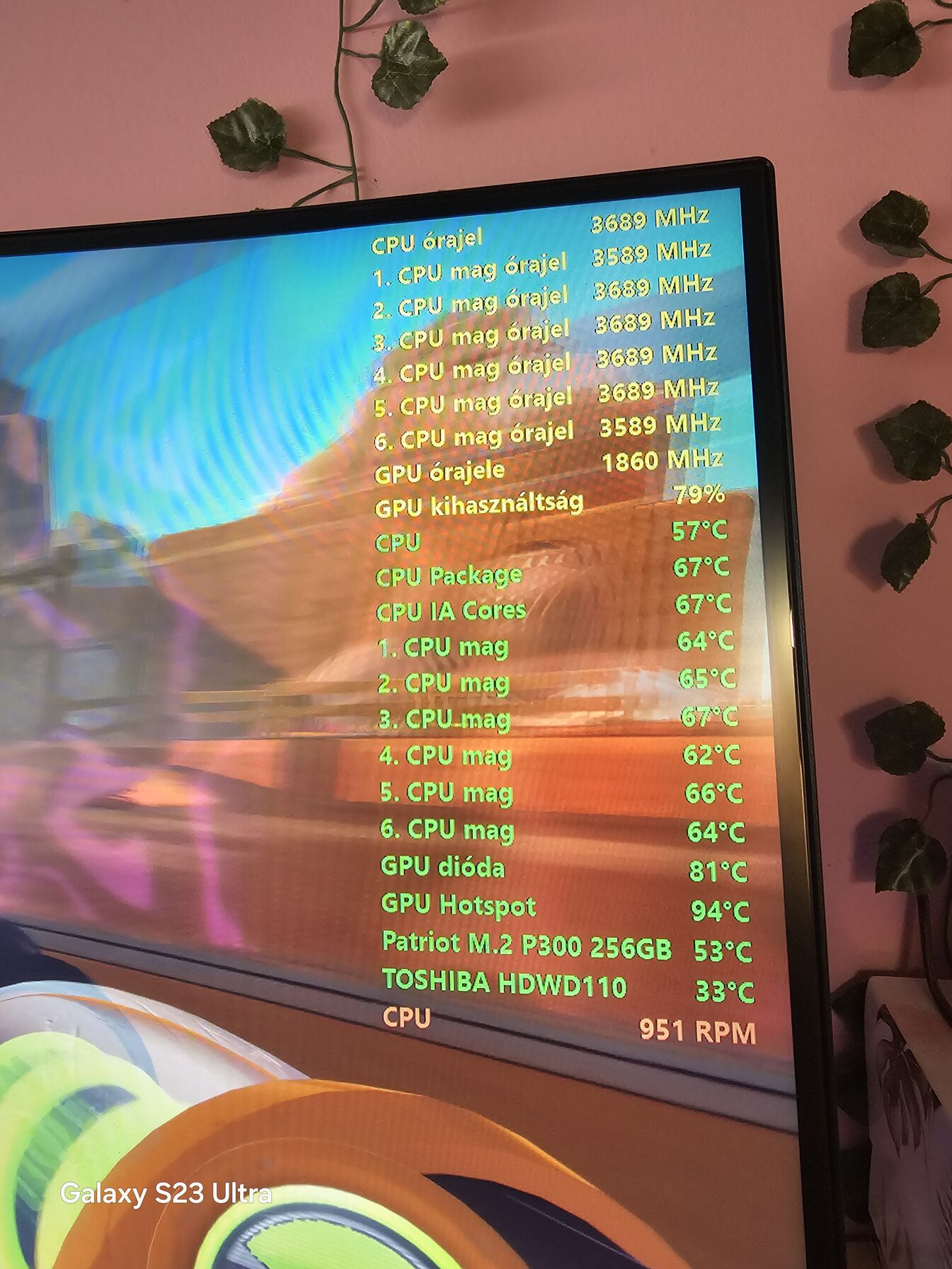

mennyi a maximum höfok ahol már emeljek fordulatot? és mennyi legyen az a höfok ahol már max fordulaton menjen?
például 74 fokig alapjárat és 84 foknál meg már maxon pörög az úgy jó lesz?
