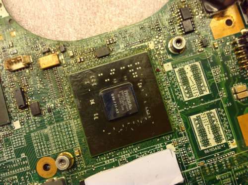

Nagyon sok kártya volt már nálam, és abból rengeteget nem vállaltam el, mivel 90%-a ilyen mint amiket feltettél az előbb(ismerős a sztori amikor nem volt hozzányúlva, majd miután kézhez kapod tocsog valamitől?).
Azt nem tagadom, hogy lehetett nálam, de ilyet vagy hasonlót soha nem adok ki a kezemből, még amikor odapörköltem a legelején gyakorlás céljából akkor is letisztítottam utána, és hígítóval mostuk ki a fluxot a gpu alól.
Sóstóhegyen nem egy önjelölt illetőt ismerek, szintúgy a városban akik hasonlót művelnek, ez nekem inkább sütőnek tűnik, túl barna az a valami.
Igen írtam, hogy használatlan, míg haza nem viszi a gépet és lecseréli saját pasztára, brahiból. Csak nem gondolod, hogy ezt egy idegennel eljátszanám?
Jelenleg egy CMP-AF558 van alsó fűtésnek és egy hőlégfúvó felsőnek XMT612 PID vezérlővel.
Ha én csináltam volna akkor tele lenne az internet hasonló képekkel, és nem lennék képes leszedni ezek szerint szenesedés nélkül semmit: [link]
Az arcomból szívesen vissza vennék, de sajna mint látod nem csak nekem kellene máshogy viszonyulni a dolgokhoz. Az utóbbi 2-3 oldalon elég szépen elharapódzottak a dolgok, én csak 1 vagyok a sok közül.
Tamás9x
Kocska89 #6345 üzenetére
Kérlek bizonyítsd, hogy ez az én munkám, és nem egy lejáratás amit a listán szereplő egyének egyike csinált: [link]
Ez egy 9800gx2 amit még véletlenül sem javítok, ha még is tettem én tuti eltávolítom mindenhonnan a flux maradványokat.
A kép: "2013. nov. 19., kedd, 17.34.42 CET" es módosítással készült, remélem tudod ez egy elég durva rágalmazás.
