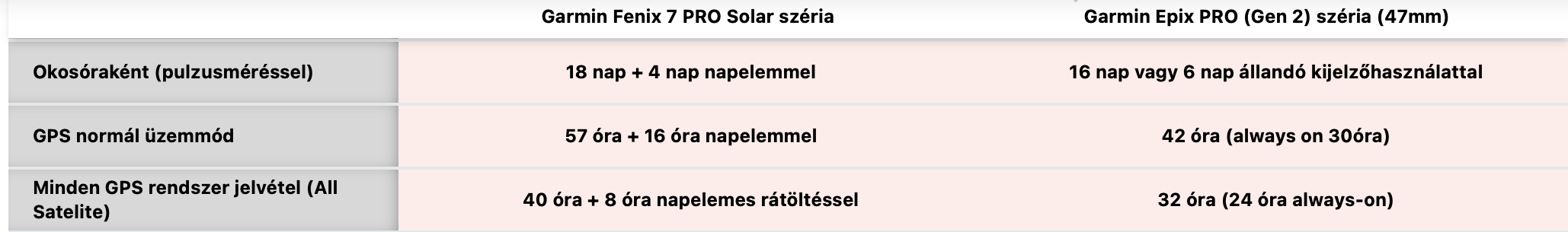

Ebben az összehasonlításban azért nem egyértemű, hogy mit jelent a GPS Normál üzemmód. Más az, hogy egy túrát trackelsz kikapcsolt kijelzővel AMOLED esetén (vagy inaktív háttérvilágítással MIP esetén) és félóránként ránézel valamelyik adatmezőre. Illetve más, ha egy térképes navigáció fut folyamatosan aktív kijelzővel, erős napsütésben. Vagy megint más, ha MIP esetén kell a folyamatos háttérvilágítás pl szürkületkor és este.
Az egyik korábbi topicban valaki panaszkodott arra, hogy nem jó neki az AMOLED, mert futás közben ha ránéz az órára akkor nem mindig éled fel és nem látja rögtön amit akar. MIP-nél nincs ilyen gond, legalábbis nappal. Az ilyen apróságok sem igazán derülnek ki pusztán a táblázatot nézve.
De elhiszem, hogy az 51-es Epix végigbír egy ultrafutást vagy 100km-es túrát, sőt, a fenti táblázat alapján a 47mm-essel sem lehetetlen. Persze ilyenkor az is bejön, hogy tipikusan nem a rajtvonalnál veszem le az órát a töltőről, illetve értékelem, ha a célnál sem az az első dolog, hogy töltőre kell raknom. Arról nem is beszélve, ha valaki több napos túrázásra megy és nem akar az óra töltésével szórakozni.

Azonban sok esetben úgy hangzik el ez a MIP vs Amoled dolog, hogy a MIP végtelen üzemidő az Amoleddel meg ne lépj ki a házból, mert kisüt a nap, felveszi a fényerőt és 5 perc múlva kikapcsol.
A zerge.hu összehasonlító táblázata alapján is tisztán látszik a MIP előnye, de azért ne tegyünk úgy, mintha az Amoled használhatatlan lenne. Az always on funkciót ha valaki nem használja (pl engem nem érdekelt soha), akkor azért nem világmegváltó a különbség.
