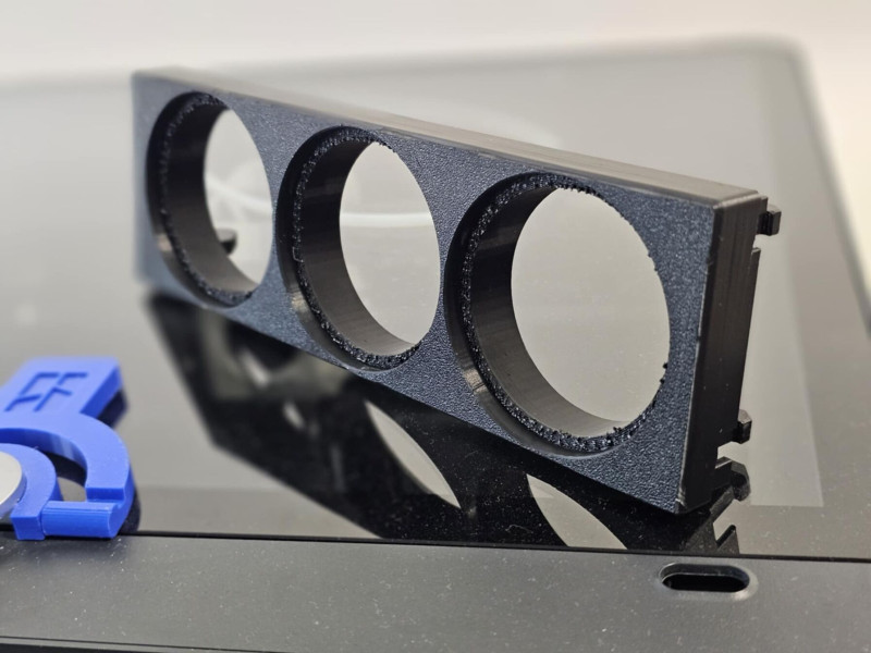

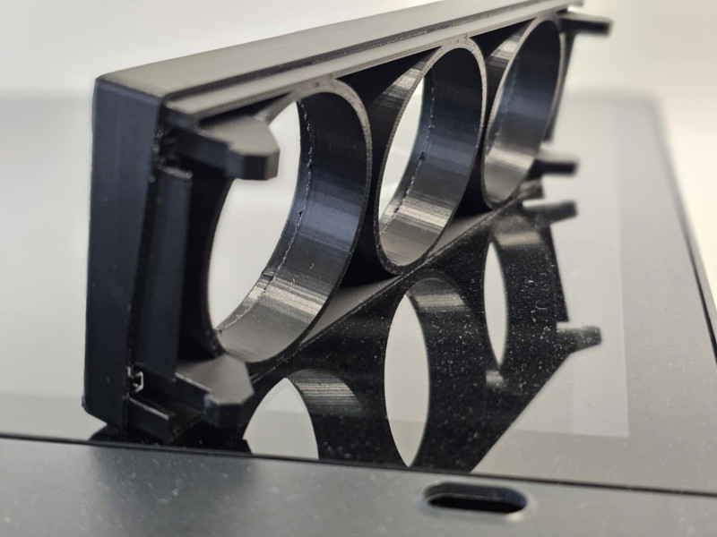

Félrértettél szerintem. Elérem a nyomtatót online gépről és telefonról is. A problémám az, hogy betöltök egy modellt a gépen, megcsinálom a beállításokat hozzá, rámentek. De ezt utána nekem hova teszi, honnan érem el telefonon?
Mert most a szóban forgó modell be van rakva collectionsbe, és úgy megtalálom telefonon is, viszont nem az én beállításaimmal.
De egyébként nagyon szuperul sikerült kinyomtatni így is. (Még a support maradványokat jobban le kell róla pucolni)
