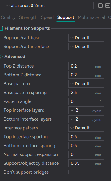

blountex #11078 üzenetére
support interface layernek hívják a slicerben, magyarul passz hogy mit ír ott.
Állítható a távolságtól a mintán át minden is. -ez orca de gondolom bs-ben is ugyanott van-
Biztosan megoldható ahogy a bricklayer fal elrendezést is megcsinálta egy lelkes srác mert egyébként hivatalosan le van védetve de európában pont nem mondjuk. Csak bambuéknak kell majd egyszer megoldani sajnos a slicerben hogy ki tudja számolni, és dinamikusan tudja változtatni a rétegvastagságot meg a társait annak megfelelően amit a tárgy kíván.
