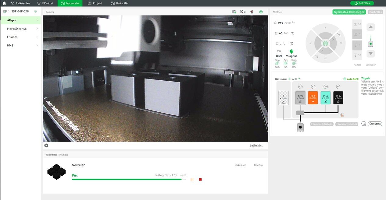

Érdekes, de a P1-ek a Handy appból már tudják az objektumkizárást az 1.04.02 firmware-től, ki is próbáltam és működik is. Pedig nem cseréltem processzort meg alaplapot sem
, tehát nem kell hozzá momolyabb CPU, így is megoldották.
A BS-be letöltés is menni fog hamarosan a BS 1.8-al és az 1.05-ös firmware-től, már csak párat kell aludni és karácsonyra meg is kapjuk.
brumi1024
FTP adott, a BS -ben X1-hez minden le van kódolva. Azon jó eséllyel dolgozni kellett, hogy P1-ben ne működjön.
Ha a P1 hardvere csupan egy 720p-s 0.5 FPS-es "kamera" kezelesere kepes, mig az X1 on the fly tud gcode-ot parseolni (skip object), akkor egeszen gyanus, hogy nem ugyanaz a kod fut mindketton, kulonben kiadtak volna egyszerre, meglepne, ha ilyen aprosagokkal akarjak megkulonboztetni az X1-et. Ahogy a skip objectnel is, valoszinuleg itt is mas implementacio vagy kerulout kellett ahhoz, hogy az adott hardveren/rendszeren mukodjon. Az pedig, hogy miert az X1 elvez prioritast szerintem egeszen egyertelmu.
brumi1024
Ezek szándékos butításnak tűnnek számomra. Az a sejtésem, hogy az X1 vonalat nem akarják megszüntetni, tehát illik mindig egy lépéssel a P1 előtt járni.
Nem feltétlen szándékos butítás, jelentősen erősebb az X1-ben a SoC ami a kijelzőt és minden kommunikációt vezérel. Ez volt az ok pl arra is, hogy később jött a skip object feature a P1-re.
fabula
Pl. a timelapse felvételek PC-re másolásához nem kell kivenni az SD kártyát a nyomtatóból és átrakni egy kártyaolvasóba. Ez a P1P-re és a P1S-re vonatkozik még egy darabig, amíg ki nem adják az újabb 1.5-ös firmwaret hozzájuk, ugyan is a Bambu Studio 1.8 beta már tudja ezeknél a nyomtatóknál is a közvetlen másolást a kártyáról (csak még kellene hozzá az új firmware), ami csak az X1C-nél volt meg eddig. Ha nem sürgős, vagy nem használntad eddig sem, akkor kivárhatod és már nem kell az FTP-s megoldás, lesz gyári.
