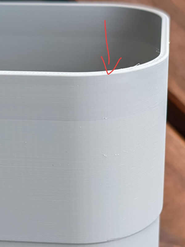

Na végül kiderült még jobban, mi volt a baj: az Eryone tekercsek nem mindig jönnek teljesen szárazon gyárilag. Eddig mindig rituálé volt, szárítóba be, 5 óra múlva meg nyomtatás. De most meg gyorsan kellett ez-az, filament csomagból ki, egyből nyomtatni. Internet szerint másnak is volt már olyan, hogy az első 3 réteg, vagy az egész tekercs, nem úgy viselkedik, ahogy kellene. Emeltem a lemez hőmérsékletén (60 C°), ahogy más is tanácsolta, aztán úgy hellyel közel tartotta magát. De a textured lemezt is néha le kell takarítani vagy 0000-ás fémgyapottal, vagy súrolós szivaccsal ahogy te is szoktad csinálni, mert egy idő után kifényesedik a Bambu lemez is, és emiatt nem tapad. Amúgy Bambu ajánlás, hogy 600-800-as vizes csiszoló papírral kell megápolni a gyári lapjaikat is. Elvileg több 100 óra után szokott előfordulni, hát nálam 25 óra után.
Egyenlőre tapad a szivacsos súrolás miatt, meg az ideiglenesen megemelt plate hőmérséklet által, most éppen szárad a vétkes. (68%-ról indult)Leírtam, hátha másnak is segítségére lesz.

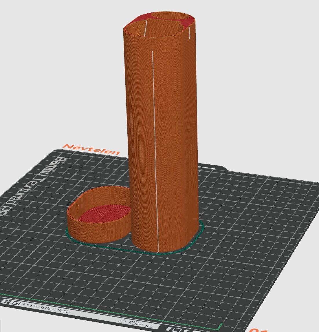

Júzer error volt... Hát szerencsétlen gép a PLA-t PETG-ként nyomtatta, a hozzá tartozó értékekkel... Ha a gépben PLA van, de a tárgyhoz más anyagból való profilt állítanak be, nem szól közben, hogy "he, ne legyél hüly3!" most minden flott, beállítottam egy hasonló tárgy PLA értékeire...

közben meg a most a 3 réteg után megint elvált, most lemostam sima mosogató szerrel is, utána szappannal, meg utána Alkohollal végig mentem rajta.... Nem tudom, lehet a csipszes kis kezek által felhordott olaj kenődött volna szét?
Mostmár mind1, mert mennem kell, ha ez is elválik, este befújom hajlakkal.
pedig minden gyári beállítás, semmit nem változtattam.szerk: az osztrák szappanban van illóolaj, LIMONETTE; CITRAL, lehet ez lenne a baj, edig mondjuk jó volt....

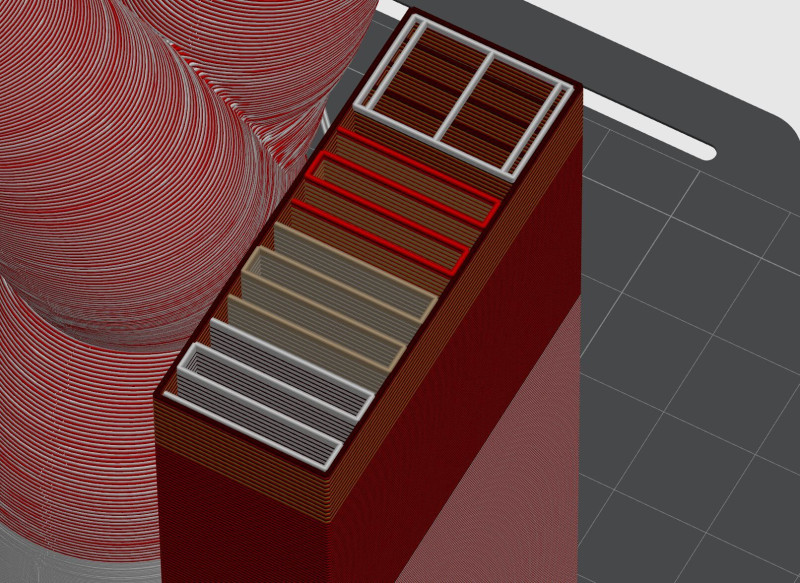

Ez biztos? 2 színnél persze, csak egyszer vált szín adott rétegen belül és ott a komplett réteget a törlőtoronyban ugyanazzal a színnel fogja végigcsinálni viszont 2-nél több szín esetén tuti, hogy mindig rámegy az összes színnel a törlőtoronyra. Ha minden színből komplett réteget húzna akkor a törlőtorony jóval magsabb lenne a nyomtatás végén mint az adott modell.
2thletme2day
Sajnos nem úgy csinálja mintha törlőtorny lenne. A törlőtoronyhoz minden egyes színváltás után visszamegy és kinyomja azt a mennyiségű anyagot ami be van állítva szeletelőben. Pl így néz ki egy 4 színváltásos réteg törlőtornya. Benne van szépen mind a 4 szín ami a modellben is. Na, ha így működne a "flush to object" mint ahogyan a törlőtorony akkor rengeteg anyagból lehetne valami hasznosabbat csinálni mint a bezsacskózott poop.
2thletme2day
Nem tudom mi nem volt érthető, de megpróbálom mégegyszer, hátha most jobban sikerül leírnom mire gondolok.
Jelenleg az van, hogy akárhány színváltás van egy rétegen belül a színes modellben ha beraksz mellé egy olyan tárgyat amibe azt szeretnéd, hogy a színváltásokat öblítse a nyomtató akkor azt csak egyetlen egy színnel (első színváltás a rétegen belül) fogja megcsinálni, az összes többi színváltáskor ugyanazon a rétegen ugyanúgy kinyomja a poop chute-on az anyagot mintha nem is lenne konrkétan ennek kiküsztöbölésére hozzáadott objektum a platen.
Remélem most sikerült érthetőbben fogalmaznom. Ha mégsem, írd le kérlek mi nem érthető.
2thletme2day
Már hogyne volna min dolgoznia? Ha megoldanák, hogy ne csak egy szín menjen rétegenként az adott modellbe amibe az öblítést nyomja el akkor megfelelő modell kombináció esetén drasztikusan lehetne csökkenteni a poop-ok számát. Jelenleg az van, hogy az öblítésből nyomtatott tárgyba rétegenként csak egyetlen színt nyom bele. Ha egy színes modellnél meg tudják oldani, hogy adott rétegben többször megálljon és cseréljen filamentet akkor az is megoldható szerintem, hogy ugyanezt megcsinálja az öblített modellel is. De ez az amit jelenleg nem csinál. 3
Sajnos ennél az aktuális modellnél nem játszik az infillbe öblítés mert 2 szín is transzparens. És ez egy elég nagy modell. 1-nél több nem fér el az asztalon. Egyedül ami még segít redukálni a poopot az a supportba öblítés.

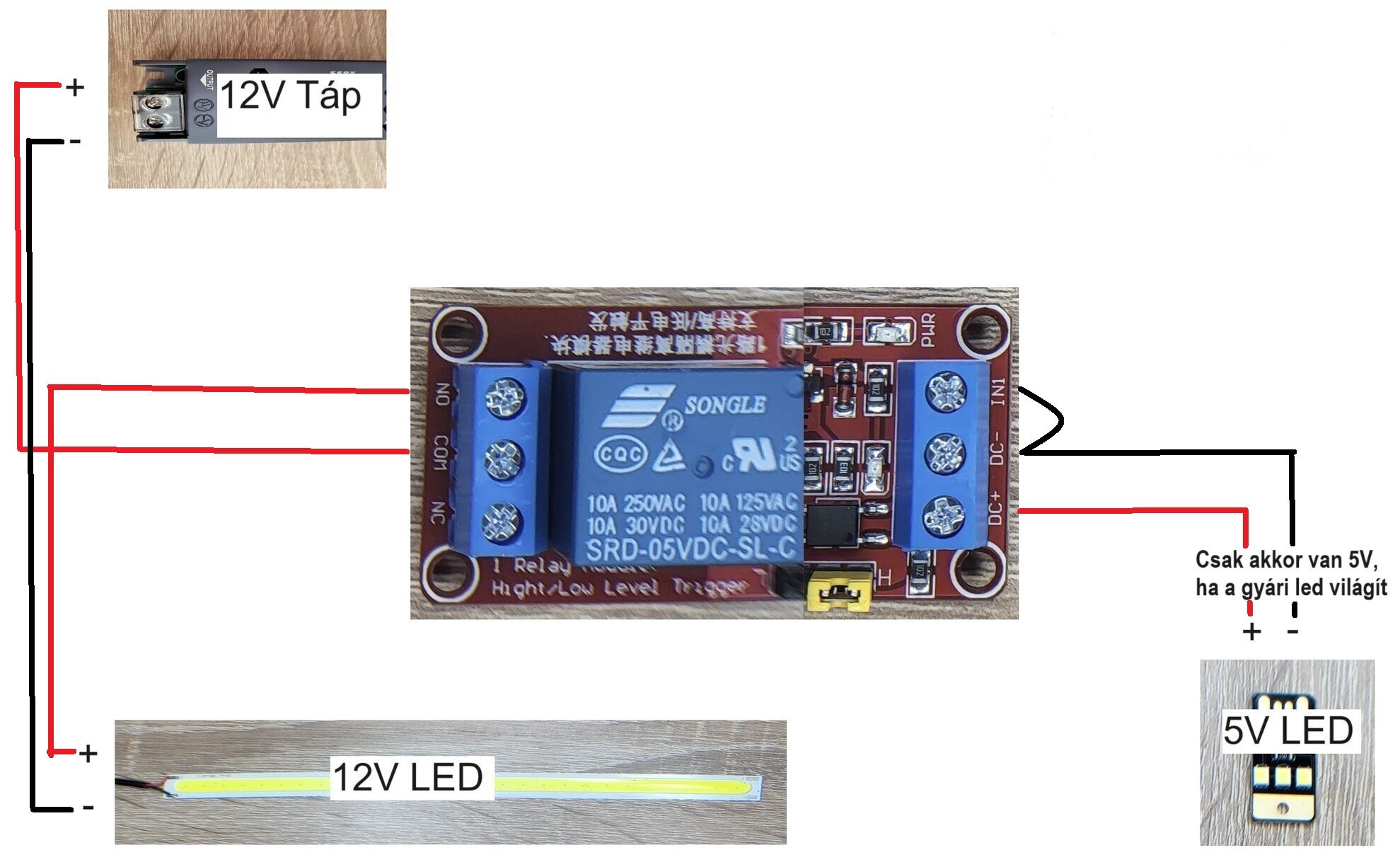

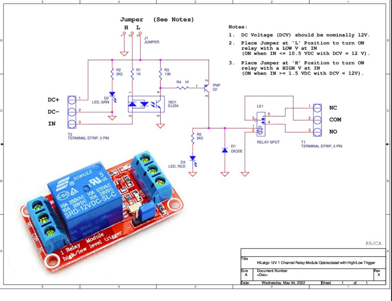

Megtaláltam azt a rajzot ami egész pontosan arra a modulra vonatkozik. De a lényegen nem változtat. A jumpernek az L állásban kell lennie. Az IN-re testet kötni. Ekkor az optocsatolóban levő jobb oldali LED világít és ezzel billenti a kapcsolást. A zöld led mindig világít a piros csak akkor ha billenik. Tehát az 5V-os rész jól van bekötve.
ptesza
Azért nem kapcsol mert az in lábat is testre kell kötni.
Joshi
"Ja és nem ilyen relé kell, mert ez nem erre való, de az elv ez."
Itt ajánlották ezt a relét, na mind1 majd írok Brainnek privit.ui.: egyébként más is azt írta hogy működik. Annyi, hogy az 5V táp külön nincs, de szerintem nem kéne hogy legyen, ha az 5V-os led már világít. Na mind1, majd meglátjuk.
Joshi
+ (#6862) fabula
Itt most nem az a lényeg, hogy mennyit bír, hanem egyszerűen miért nem működik akkor, amikor bekapcsolom az 5V-os gyári ledet? Hiszen akkor már van 5V, tehát kapcsolnia kellene. Azért mondtam, hogy nem értek ehhez, nem tudom milyen kapcsolási séma alapján működik ez a relé.
