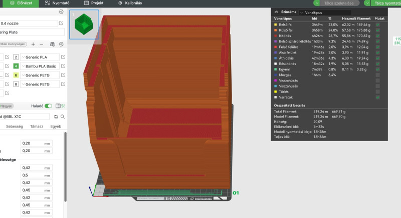

Az orca vagy bambu szeletelőben van esetleg olyan lehetőség,hogy magas tárgyaknál, arányosan csökkenti a sebességet? Mondjuk a gyorsulást. Nálam mindig ezeknél volt főleg a probléma, de most már szeletelésnél 10e ről 6e re állitom,tárgytól függ, és igy nincs gond. Nemrég olvastam hogy a creality nél van ilyen opció.
Köszi -

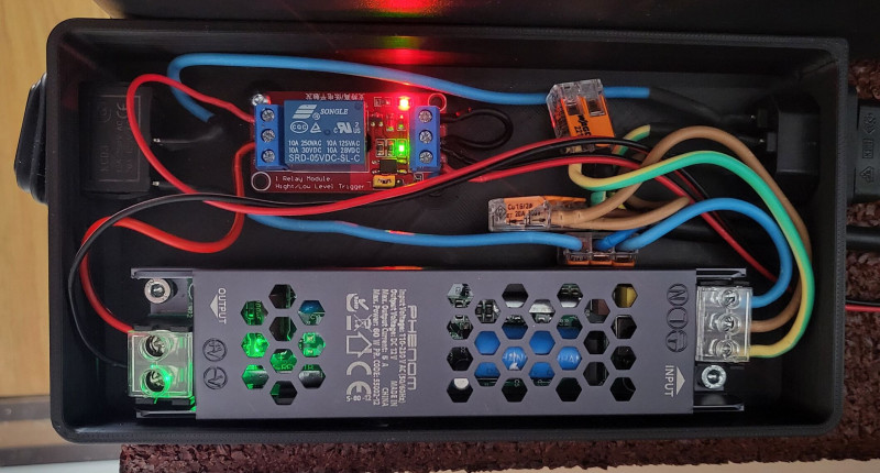

Én 13 hónapja egy random 5€-s aliexpresses ledszalagot használok amit a gyári világítás helyére kellett bedugni. Azóta sincs semmi baja.

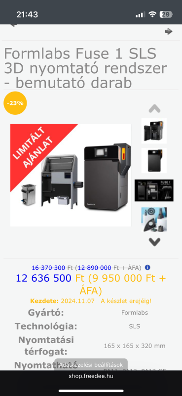

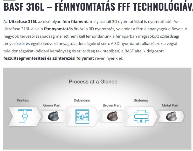

Itt kicsit keverednek a dolgok. Az SLS fémnyomtató valóban drága és szekrény, de ahhoz nem kell műanyag, hanem egyből a fémport olvasztja össze a lézer. A nylont nyomtató SLS-ekből van szinte-otthoni kategória kis nyomtatótérrel(Formlabs FUSE, Sinterit LISA és társai). Persze ez a technológia sose lesz otthoni a finom por miatt.
Az említett BASF fém-filamentet fémpor és műanyag keveréke alkotja. Ezt elvileg otthoni nyomtatóval is tudod nyomtatni a megfelelő beállítások mellett, amibe a tárgy szinterezés során bekövetkező zsugorodása is bele van számolva. Aztán elküldöd a szinterező cégnek, ők jó pénzért elvégzik a többi műveletet és visszaküldik a kész alkatrészt.
JasL
Olvasd el figyelmesebben
Kinyomtatod asztalival aha, de aztán azért van még pár művelet vele, nem? Ott az az utolsó előtti sintering elég drága úri mulatság
Egyébként abszolút nem drága a 166ezres tekercs, 3kg-ban. Asztali nyomtatóhoz vettem már fél kilós tekercset 26 ezerért, PA12+CF. Ugyanaz árban. Cégeknek amúgy rohadtul megéri, mert egy fröccsöntő forma több tízezer euro is lehet, amíg ezt pillanatok alatt el tudják készíteni házban, és simán iterálható.

"Az a tápegység jobban érdekelne, ahhoz van linked?"
A képen ott van a típusszáma, de azt hiszem ez az. Amúgy tök mind1 hogy milyen 12V-os táp, a lényeg hogy elbírja azt a fogyasztót amit rá akarsz kötni. -

Egyébként a legjobb minőségű fém alkatrészeket SLS nyomtatással érik el, fém por van műanyag porhoz kevere, kinyomtatják kicsivel felskálázott méretben, majd mikor kész a nyomat, egy kemence gépben kiégetik a műanyagot meg összeolvaszják a fémport, a műanyag kiégetésével járó zsugorodás pedig a felskálázás során lett beszámolva. Gyönyörű öntvény minőségű valódi fém alkatrészeket lehet így gyártani. De ezek ipari gépek az áruk, méretük és kezelésük miatt. Szóval az, hogy asztali nyomtatóhoz való, ne úgy értsd, hogy bambuval
hanem kis szekrény.
JasL
Ez nem otthoni nyomtatóhoz van. Voltam a roadshow-jukon, ott rengeteget tanultam ipari 3D nyomtatásról. Sőt konkrétan kézbe is fogtam ezt a fém nyomtatott alkatrészt. Ezek az anyagok nem házi használatra vannak, hanem lézeres szinter és társaihoz. Az a nyomtató, ami ezekből nyomtatni tud, annak olyan ára van, hogy elájulsz, egy új BMW ára. És méretre se kicsik, kisebb szekrény méretűek.
Vesa
Wow! Erről nem is tudtam. Ilyen nekem is kelleni fog az elektronikához. Köszi az infót!
Egyébként a fém filamentet ismeri valaki? A hülyének is megéri, 170k/3kg. Mondjuk cégeknek, prototípusokhoz megérheti.

nekem az épített nyomtatónál a kínai relé modul olyan mint a Tied a 230V kapcsolgatásakor a sorkapocs forrasztása eltörött, és kicsit összeolvadt, de a nyomtatott ház ilyen anyagból lett nyomtatva, és nem lett gond. -
Joshi
Én egy 5V-al vezérelt 12V-os relével oldottam meg. A nyomtató gyári ledjét leosztottam a reléhez, majd egy külön 12V-os táppal összehoztam a dolgot. Kicsit bonyolult lett, de így legalább a Bambu appból vagy a szeletelő progiból is lehet kapcsolni a világítást. Persze akkor már kombináltam a projektet egyéb kiegészítőkkel is. Egyébként ez az a relé.

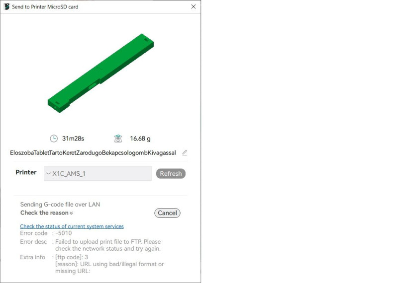

Jó fél éve nem használtam a nyomtatót (X1C combo). Most karbantartottam, firmware frisítés, Bambu Studio és Orca slicer frissítés is megvolt.
Szerettem vona feltölteni nyomtatásra valamit, de sem az Orca, sem a Studio nem akarta feltölteni a nyomtatandó tárgyat.
Video kép, illetve a nyomtató vezértlése a Status lapon működik mindkét program esetében..A Studiot sikerült a számomra új bind funkcióval "megjavítani", de az Orca nem működik, a lenti képen látható hibaüzenetet kaptam. Itt nem tudom bindelni, mert csak PIN kód opciót ajánl fel, az pedig ahogy olvastam X1C-n nincs.
Elvileg ugyanaz a 192.168.0.xxx belső hálótaton van minden. Ami hálózatin változás van, hogy betettem a Telekom hálózatra pár WIFI extendert a Telekom-tól. -

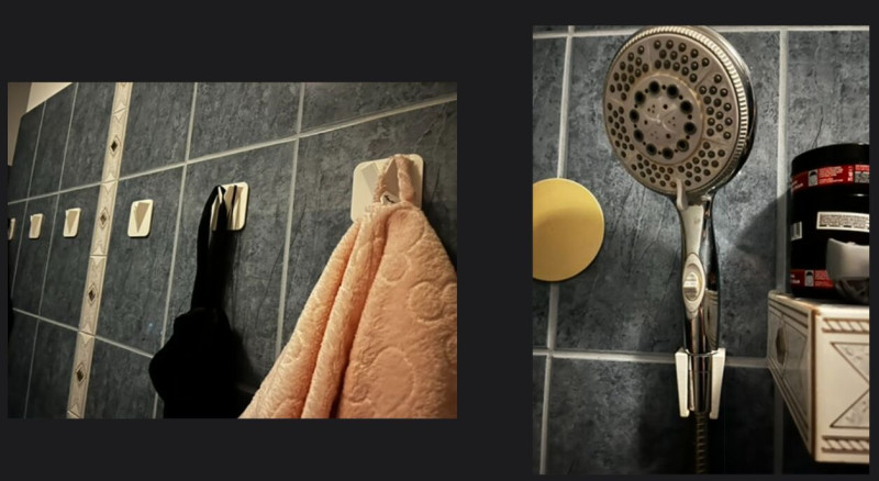

Én törölközőtartókat nyomtattam, mert a tököm tele lett azzal, hogy Praktikerben 5000 ft volt belőle 2db (párban adták csak), ráadásul folyton eltörtek, mert krómozott műanyagból voltak.. ilyen vákuumos csempére cuppanthatók voltak, de pár havonta mindig le is estek, amikor gyengült a vákuum. Kerestem egy tök jó törcsitartó mintát, kinyomtattam őket, hátuljára kaptak fehér kétoldalú patexet, aztán úgy tartanak, hogy kiröhögik a bolti többezer forintos akasztókat. Az életben nem is veszek többet ilyen hulladékot, méregdrágán. Meg zuhanyfejtartót is terveztem és nyomtattam, mert eltört, és a boltban csak zuhanyfejjel együtt adják el, úgy 5-10ezer ft lett volna. Helyette évek óta a saját tervezésű nyomtatott van. Még nagyon tisztítani sem kell, ha elkoszolódik, csak ki szoktam nyomtatni egy újat.

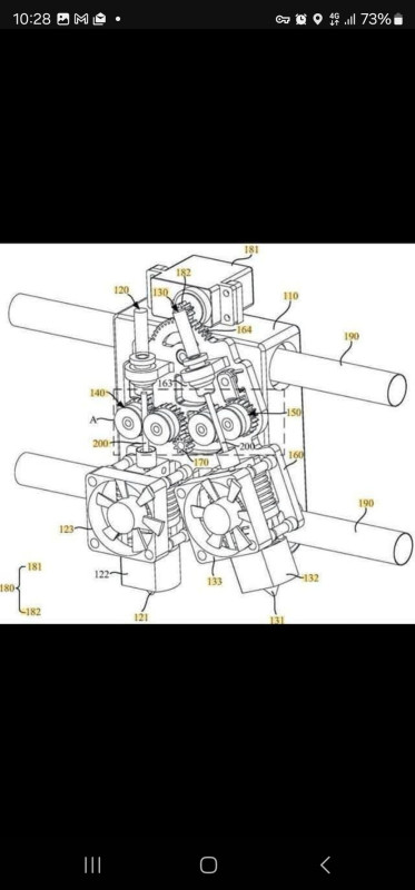

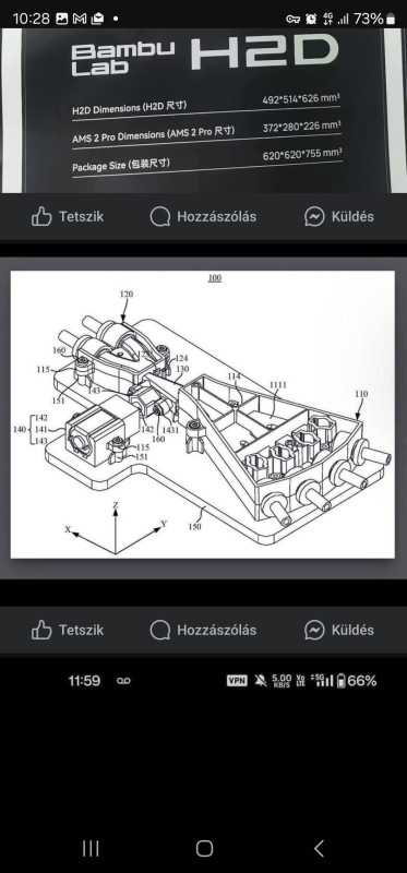

Egy kis pletyka az új bambu-ról (amit úgy is kell kezelni). Menő
Mit tippeltek, mennyi lehet a nyomtatási tere?

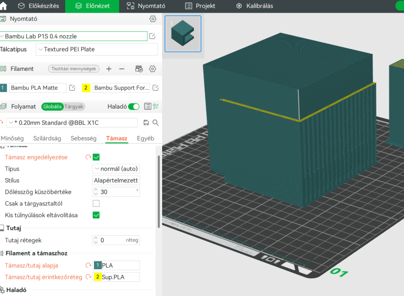

Nem lehet tree supportnál érintkező felületnek Bambu féle PLA Support anyagot állítani vagy csak én vagyok a béna?
pontosabban beállítani be tudom, de szeletelésnél nem veszi figyelembe. -
