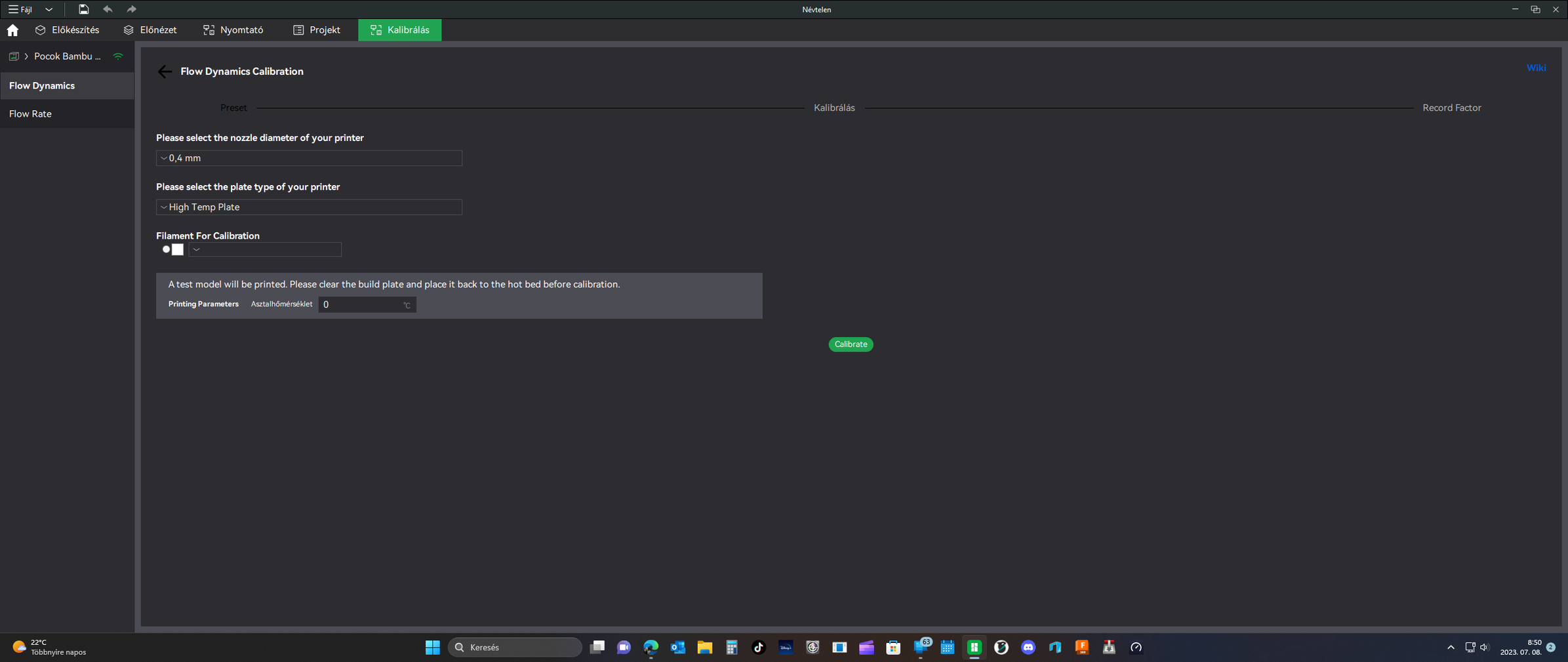

Miután a P1P-n nincs Lidar, amennyiben pl eryone anyagot teszek bele, az áramlás beállítás hiányában mi történik? Vagy van valami lehetőség beállítani?

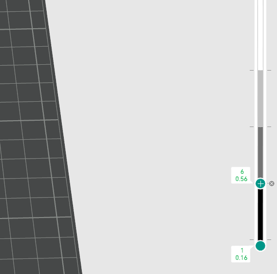

Nem kellene layerenkent visszahuznia, teljesen alapbeallitasokkal nyomtatsz, a layerstopok kivetelevel?
Tul konnyu a tekercs, a szilikatarto nagyon javasolt, ami az osszefoglaloban is van.

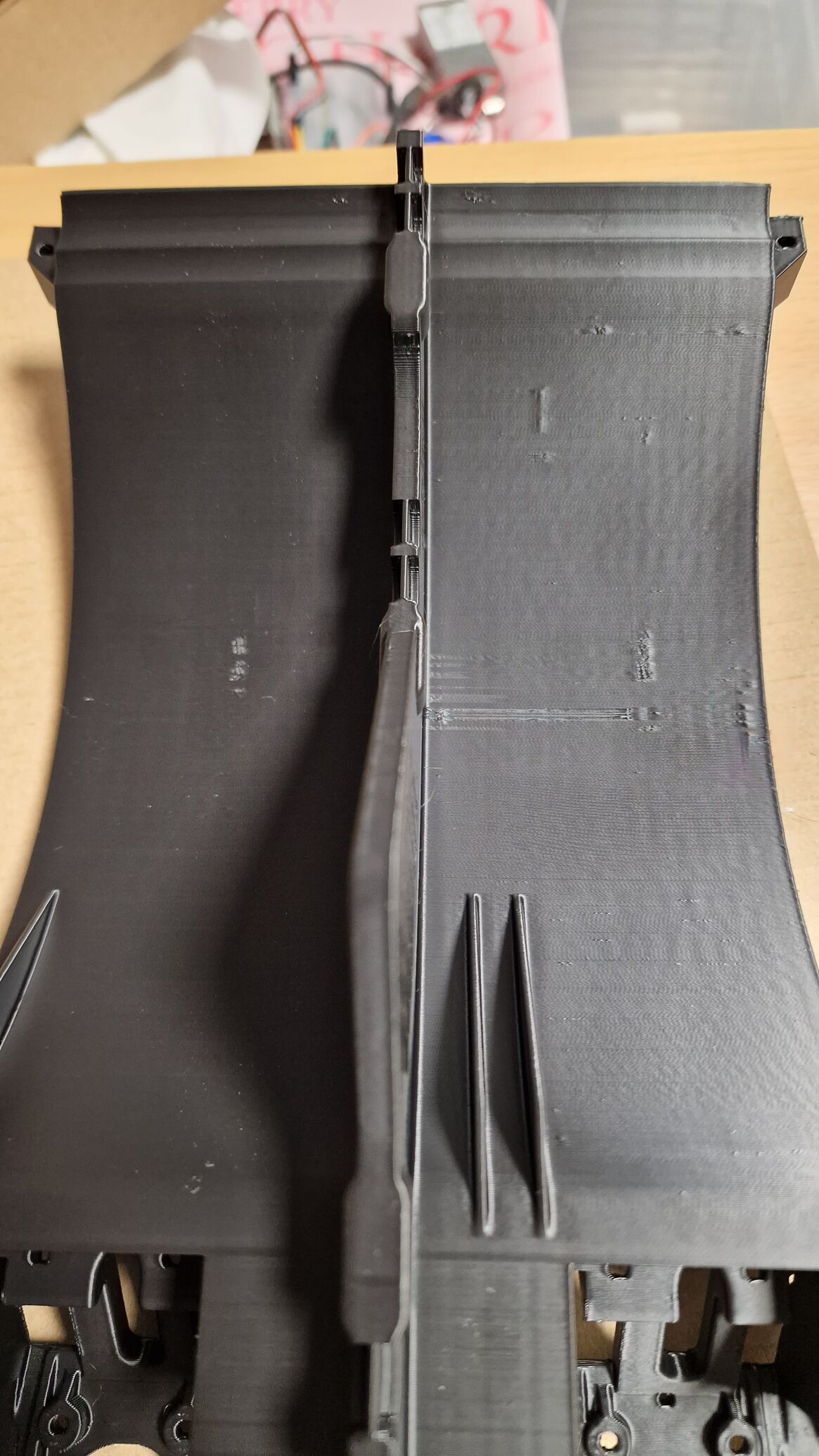

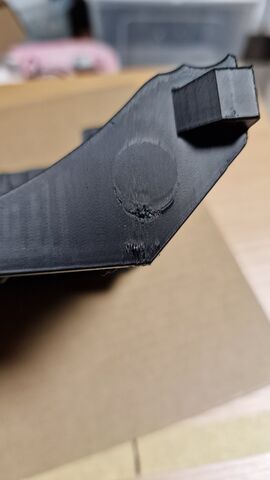

JulianSinulf
JulianSinulf
#2600
Kinyomtattam a középső elemet is.
Ezen szépen látszik a hiba.
Van az oldalán is egy nagyon csúnya. A kört lassabban nyomtatta, mert a túloldalán van egy bemélyedés.
A gyorsulást csökkentettem 8000-re. A Bambu ezt tanácsolja. Mármint a csökkentést, de azt persze nem írták oda, hogy mire. Nem is csoda, hiszen szembemegy a reklámmal. A szíjak újrafeszítését és a teljes kalibrációt ajánlja még. De mivel az már megvolt és előtte is csinálta, így más lehet a gond.
Esetleg az "asztal" nem tetszik neki, amin van.Ki is cseréltem. Minden elég szépen illeszkedett a helyére. Mindjárt belepróbáltam egy Prusament tekercset. Működött.
Sajnos a silica tartó (amit korábban extrában nyomtattam) már nem megy ebbe bele. Sejtettem, úgyhogy a tekercsbe tehető tartó nyomtatása már tervben van.
