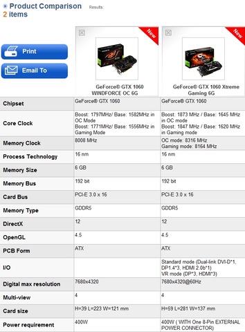

papirzsepi93 #60296 üzenetére
Én az itt javasolt WindForce OC 6G-t vettem 87k-ért, nagyon meg vagyok vele elégedve. A kártya egyébként ugyanaz, mint amit te kinéztél, csak tovább van húzva a GPU és egy picit a VRAM órajele. Nekem ez az egyébként kézzel is beállítható "plusz" és az eltérő hűtés az egyébként igen hűvös és kis fogyasztású kártyán nem érne +20k-t.
Itt egy összevetés a két kari között:

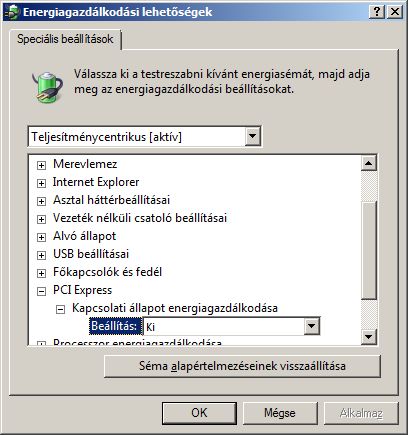

papirzsepi93 #58823 üzenetére
A PCI Express energiagazdálkodását kapcsold ki. Lehet, hogy csak ennyi a baj.
