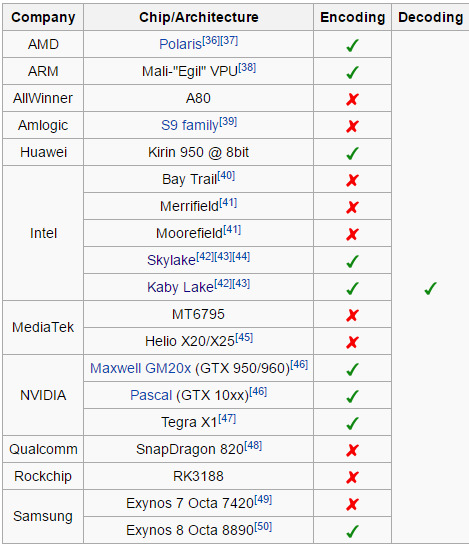

Ha azon a monitoron nézed a youtube videókat, ami az rx460-ra van kötve úgy jó lesz, lesz hardware-es gyorsításod. A másikon nem valószínű."Régebben az 5570 gyorsított" - Igen mert régebben YouTube sem volt ilyen sz@r! H.264 codec-et használtak amit sok kártya tud gyorsítani, de ahogy bejött a HTML5 lejátszó utána egy kicsivel már át is álltak szép csendben VP9 codec-re.
[ RX460 ] - Monitor1 - YOUTUBE HW ACC: ON
[ HD4850 ] - Monitor2 - YOUTUBE HW ACC: N/A -

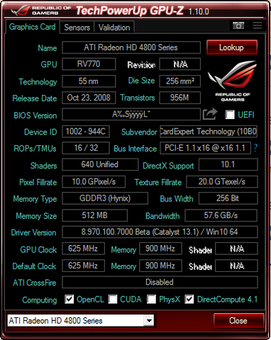

Hogy meddig lehet csökkenteni az órajelet az kártyánként változik, sőt driverenként is! Utóbbival vigyázz, mert lehet, hogy az egyik driverrel bírni fogja az alacsony órajelet, de ha felteszel egy újat és mondjuk az nem tudja, akkor fagyni fog a rendszer, amint átvált 2d-s órajelekre. Én a 4870-emet, olyan 200 alá soha sem vittem. Az előző okok miatt is, meg sokat nem nyersz a további csökkentéssel.
