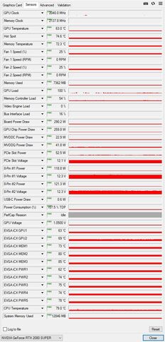

Akkor ne a 99%-od nézd, hanem hogy a rengeteg tesztem alapján az terheli legjobban.
Így tetszik? -

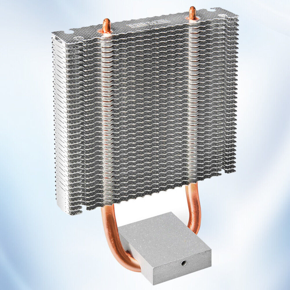

Az van, hogy takarítás közben elszakadt az egyik kábele a ventiknek. Volt fent hirdetésem, hogy keresek ilyen műanyag keretet, de nem jött válasz rá, amíg le nem járt. Szóval ajándékba kaptam azt a (nekem) drága hűtőt, és nem venné ki jól magát, hogy kukázom...
Valami ilyesmit keresnék, csak nem találok:
Ez ilyen északi híd hűtő, tökéletes lenne, ha a lenti része hosszú keskeny kivitelű lenne.
Mindenesetre köszönöm a választ, valóban kijönne egy 580-as belőlük. -

Szerintem is inkább a maximum hőmérséklet tesztelésre használható, de rossz beállítás esetén ki se hajtja teljesen a kártyát.
Nálam speciel Battlefront II eleresztett fps-el a menüben terheli a legjobban a kártyát, végig 99%. -

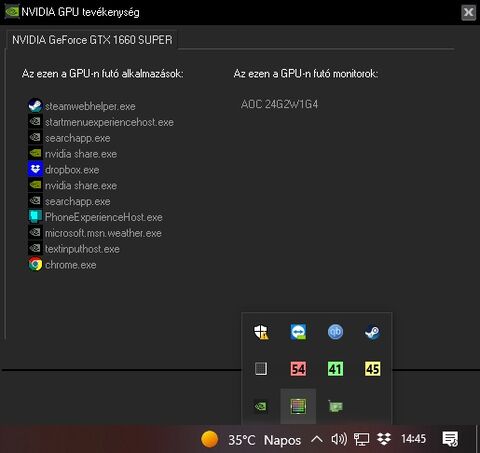

De most belefutottam egy érdekes dologba. RTSS-ben fps cap 60 + fast v-sync alatt a Days Gone többször megakadt folyamatosan és néha felzúgott a GPU venti is.
Aztán megnéztem DAI alatt is a beállításokat, de pl. az Nvidia Control Panelben hiába állítottam be valamit, nem alkalmazódtak a beállítások, sőt, még tearing is volt úgy, hoyg V-sync be volt kapcsolva.
Aztán megnéztem Kodi alatt lejátszást és ott meg hullámzott a kép.
Leszedtem a drivert és visszatettem az előzőt, ez nagyjából megoldott pár dolgot, de Days Gone alatt még mindig néha észrevehető akadozás.
De az is feltűnt, hogy most a CPU kihasználtság kb. 2% volt DAI és DG alatt is, és előzőleg emlékszem ez kb. 15% volt.Szóval most kicsit elbizonytalanodtam mi történt, egy i5-10400F ennyire nem rossz, pláne ha egy 8 éves játékról beszélünk.

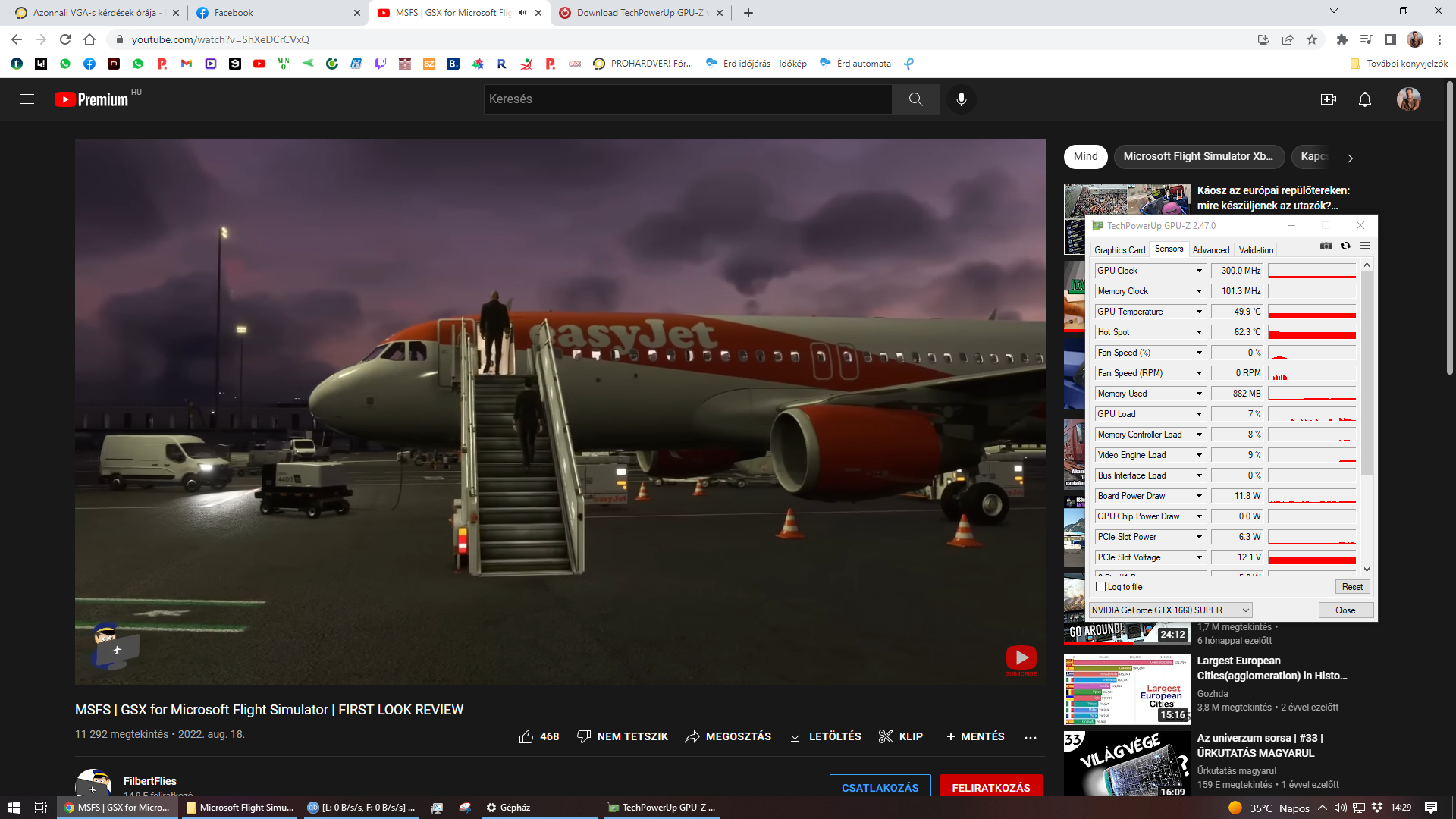

Igen, ha bekapcsoltam a gépet és néztem egyből a fokot, akkor kb 34 volt és aztán szép lassan emelkedett 65 fokig. (ez a jelen sima böngészés mellett, de ez a max fok ) De ez teljesen kikapcsolt venti mellett persze.
Ha elkezdek játszani bármivel, beindul a hűtő durván hangosan. ( negyed órányi Metro Exodus után 90 fps limit mellett volt kb 75 fokos)Bocsánat, de mi az a fan stop? Én ugyan semmit nem állítottam ilyen téren, tök új a kártya.
Aorus-ban minden automatikus, mint előző Giga karimnál. Csak az ugye Windforce 3x volt.
Lehet bekavar előző kari és kéne egy format? -
