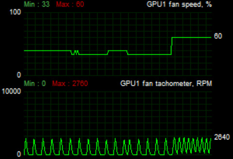

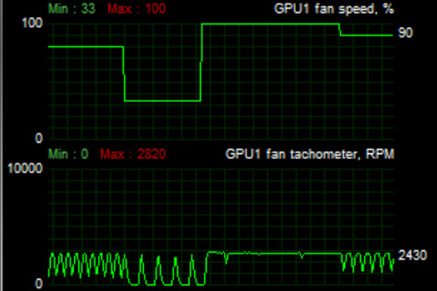

Belenéztem. Két ventilátoros ez a kártya:
Az egyik ciklusa: felpörög 100ra, nagyon hangos lesz, aztán teljesen leáll. Kezdi előlről.
Ha letiltom eszközkezelőben a videókártyát, ez a venti leáll. (Újraindítás után persze.)
A másik ciklusa: szemre nem tudom eldönteni, hogy felgyorsul-e 100ra, de nem áll. Lehet, ennek a ventinek nincs is ez a periodicitása, csak folyamatosan pörög, viszont hangos. Ha letiltom a kártyát eszközkezelőben, ez a venti akkor is megy, de ciklikusság nélkül, "normálisan", viszonylag hang nélkül. -

Afterburnerrel most állítgattam a venti sebességet. Ha jól értem, ez a minimumot engedi állítani. A ciklikusság megmaradt bárhova állítottam a minimumot. (Kivéve, ha 100ra, akkor konstans ment 100on.) Csak a periódusidők változtak, attól függően, meddig engedte lelassulni:
Még megnézem, találok-e másik biost.
Ezekből a képekből gondolom még nem derül ki, hogy a vezérlő vagy a venti a rossz.

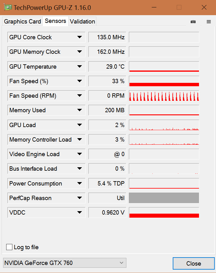

Terheletlenül ilyen képet kapok:
Szerintem az órajelek így alapon vannak. Az RPM értékeknél látszik, amiről beszélek. Fel megy maxra, majd le nullára ciklikusan.
Visszatettem egy augusztus végi drivert, az Nvidia oldalán ez volt a legrégebbi, amit találtam. A probléma ugyanúgy fennáll.
Az Nvidia energiagazdákodás optimálisan volt, az volt az alapértelmezett. Áttettem adaptívra, semmi változás. -

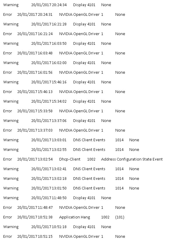

Lefuttattam a javasolt programot és nem talált semmi lényegeset, csak pár registry beállítást meg policyt és egy programot amit nagyon régóta használok és sose okozott gondot (csúnya is lett volna ha eset smart security mellett egy freeware program teszi rendbe a gépet). De ettől függetlenül töröltettem mindent.
Dsr nem volt bekapcsolva. Win-ben az ssd-hez települt samsung ssd high performance volt beállítva, ezt átállítottam teljesítmény centrikusra.
Ezen kívül lefuttattam egy ccleanert és felraktam a legfrissebb drivert.
Hogy a problémát melyik oldotta meg nem tudom, de jelenleg működik tűrhetően a játék. Kisebb fps számon mint a változtatások előtt, de azt stabilan tartja.
