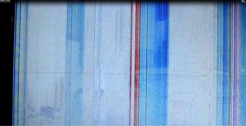

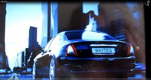

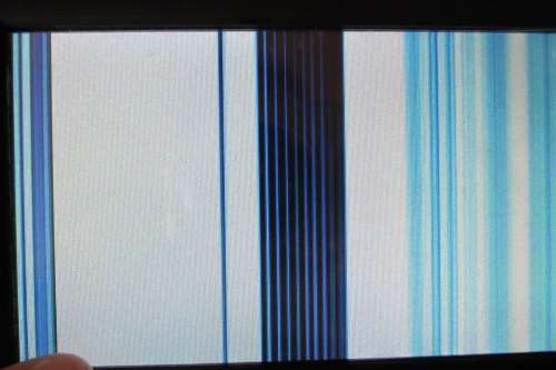

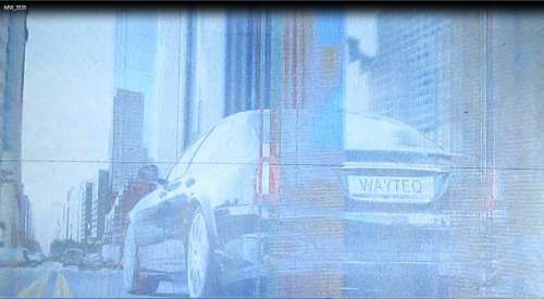

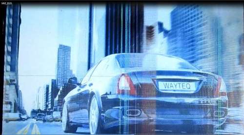

maxika2004
Prime110 #5292 üzenetére
Megoldódott !
Probáltam resetelni vagy 3 szor mindig csikos lett .....
negyedszerre, fehér képernyő ami semmire sem reagált !!!!!!
szóval lett egy szép kis zseblámpa...Ezután, mivel tényleg nem lehetett vele semmit kezdeni, (se lekapcs, se reset)I
addig hagytam mig fullra lemerült, utána rádugtam a töltőt.... bejött az autó, utána az ikonok, szoval rendesen a kezdőképernyő.... hozzá se nyúltam mig fullra nem töltődött fel, és utána jóóóó minden !Köszi mindenkinek aki próbált segiteni !

Prime110
maxika2004 #5291 üzenetére
Igen, HW-hiba, 99,9% hogy a video-chip, ha ilyen fokozatosan megy át, nekem a letöltő gépemben ilyen a VGA, írni rajta tökéletes, de ahogy 3D vagy effektet érzékel pont ilyen lesz a kép, mint a navidon.
Imi91
maxika2004 #5289 üzenetére
Nem akarlak megijeszteni, de szerintem ez hardver hiba lesz méghozzá a videó vezérlő, bár ne legyen igazam!
