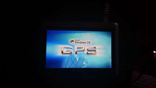

Lenne egy olyan kérdésem, hogy a navin lévő Win CE 4.0-t hogyan lehet visszaállitani, hogy újra elinduljon?
Miközben másoltam rá az Igo-t, lefagyott és azóta csak a kezdőképernyőig jut ahol a márkát irja és semmi tovább.
USB-re dugva annyit ir a laptop (próbálva más gépen és oprendszeren is) hogy az Eszközt nem lehet felismerni. Igy USB-n nem tudom visszamásolni a belső memóriába a sérült Win fájlokat.Van megoldás?
