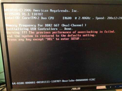

tomi5244 #71934 üzenetére
Nem volt mókolva a processzor órajele BIOS-ban?
Tuti, hogy feljebb van véve vagy a szorzó vagy az órajel.
Ha nem vagy jártas a bios-ban, akkor kérj meg valakit, hogy nézzen rá. A processzorod van túlhajtva.
(Szerintem a HDD-nek ilyesmihez semmi köze egyébként. Sima beállítással orvosolható ez, a bios is valami túlhajtás miatt sír)
Egyébként ott is van mi a normális érték: 200x12 ezt csekkold a biosban.
spiritex
A piros betűs angol szöveget nem érted?
Azt írja, hogy nem sikerült a húzás-os, tuning-olt értéken elindulni, ezért a rendszer betöltötte a gyári értékeket. Szerintem meg nem vinyó hiba, hanem nem jók a Bios beállításaid, vagy a húzás miatt károsodott valami és már nem bírja azokat az értékeket. -
tomi5244
Bekapcsolást követően fekete képernyő fogad. Utána leáll a gép és magától 3-4 másodperc múlva újra feléled. Ezt kétszer eljátssza aztán nagy nehezen kiírja ezt:
Ctrl+Alt+Del gép újraindít aztán be is bootol a rendszer és használat közben sincs probléma. Csak a beindítás ilyen tortúra. Én HDD-re gyanakszom...
Ötletek??
Köszönöm!
(kép szerkesztve)
