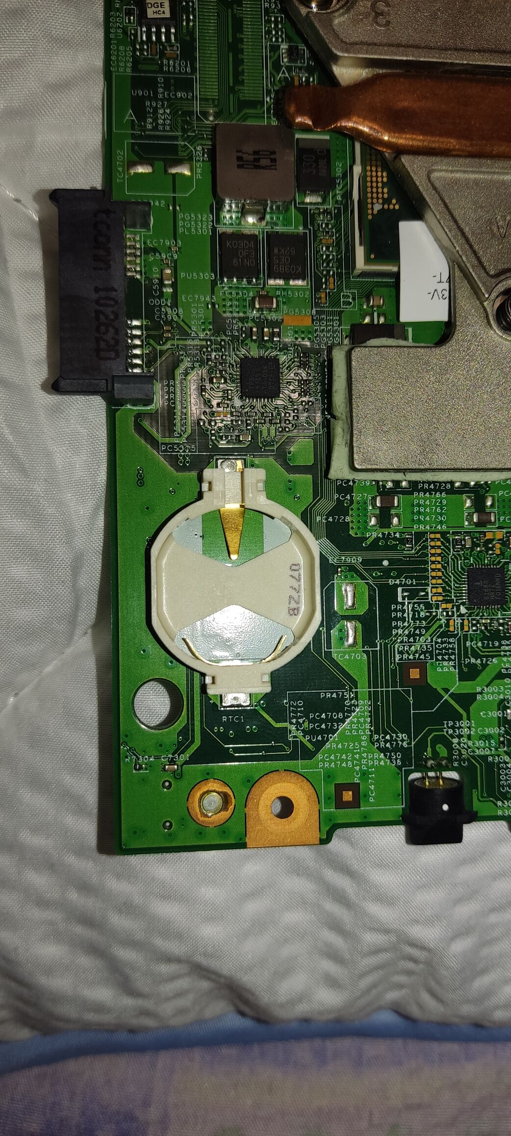

500 féle ilyen tartót kapni. Biztos találnál olyat, aminek megfelelő helyen vannak a rögzítései. Pl. valami ilyesmi. Esetleg a helyi elektronikai boltba bevinni és ott elmondják, milyen lehetőségek vannak, mit tudnak rendelni.
Tényleg bármilyen beragasztás is jó lehet. Mire 10 év múlva lemerül, majd akkor a múzeumban kicserélik komplett tartóstól.
A pisztolyragasztós is jó lehet, az könnyen bontható, bár egy csepp pillanatragasztót is lehet oldani, ha jó helyen van ragasztva. -

Cmos elem tartó öregedése esetleg ez a megoldás működhet károsodás nélkül?
Van egy régebbi dell laptop 2010-es gyártmány az alaplapon úgy néz ki megfáradt az elemtartó és le töredezett a műanyagból pici darabok plusz kiesett az elem tartó kis kampó így az elem nem marad a helyén.Ez a házi barkács dolog esetleg működhet e vagy feltétlenül új elemtartót kell forrasztatni az alaplapra ,ha igen akkor az mennyibe kerülne?
Most így néz ki az elemtartó

Egy ilyen elem elmegy simán 5-10 évig, az a 13 éves alaplap viszont már nem hiszem.
