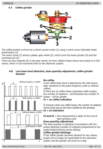

Ilyen gépeknél a középállás elvileg a standard 7 gramm nagyjából, noha van egy önszabályzó folyamat is, amit azért befolyásol a bab minősége, illetve fizikai tulajdonságai az őrlőkésekkel való "birkózás" közben (olajtartalom, pirítottság, törékenység, ilyesmi), bizonyos mértékben még akkor is, ha a "kések rése" azonos.
https://prohardver.hu/tema/automata_kavegepek/hsz_3669-3669.html
Régebbi Saeco konstrukciónál egy kis kamrába töltött az őrlő, amit telenyom, majd egy mikrokapcsolót elbillent, megáll, utána a kamra tartalmát egy elektromágnes lekattintja a főzőegységbe ("kattogós" gépek).
Ma már az őrlő fordulatait számolják és közvetlen a főzőegységbe hullik az őrlemény, többi a linken részletezve.

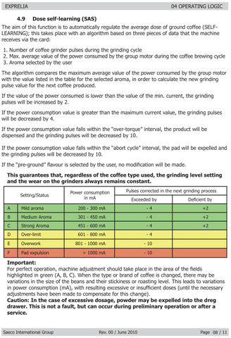

A kettő összefügg, de a gép darált mennyiséget változtatja. Ahogy az összefoglalóban is írják:
Jól beállított szemcseméret mellett könnyen szabályozhatjuk a kávé keserű-savanyú egyensúlyát rövidebb vagy hosszabb őrléshossz kiválasztásával, ezt általában kávéerősség, aroma beállításnak hívják automata gépeken és 1-5 kávészemmel jelölik. Kevesebb kávéval keserűbb, túlkivonatolt, több kávéval savanyúbb, alulkivonatolt kávét főzhetünk. A cél az egyensúly megtalálása, ami többek között kávéfüggő is.
Ez abból adódik gondolom, hogy fix tömegű őrleményt feltételezve eleinte savanyúbb lé folyik, utána válik keserűbbé. Ha túl sokáig folyatjuk, akkor pedig nem csak kivilágosodik a főzet, de állítólag nem kívánatos anyagok is oldódnak ki, ami rontja az élvezeti értéket.
De ha a logikát megfordítjuk, a vízmennyiséget tekintjük állandónak és azzal szemben a darált mennyiséget változtatjuk, akkor annyival eltolódik az ízhatás változása is.
Ezek a korszerűbb gépek egy öntanuló folyamatban az őrlemény összenyomásakor előálló motoráramot figyelik és abból következtet a bedarálni szükséges őrleményre, amit az őrlő fordulatainak számlálása alapján határoz meg:

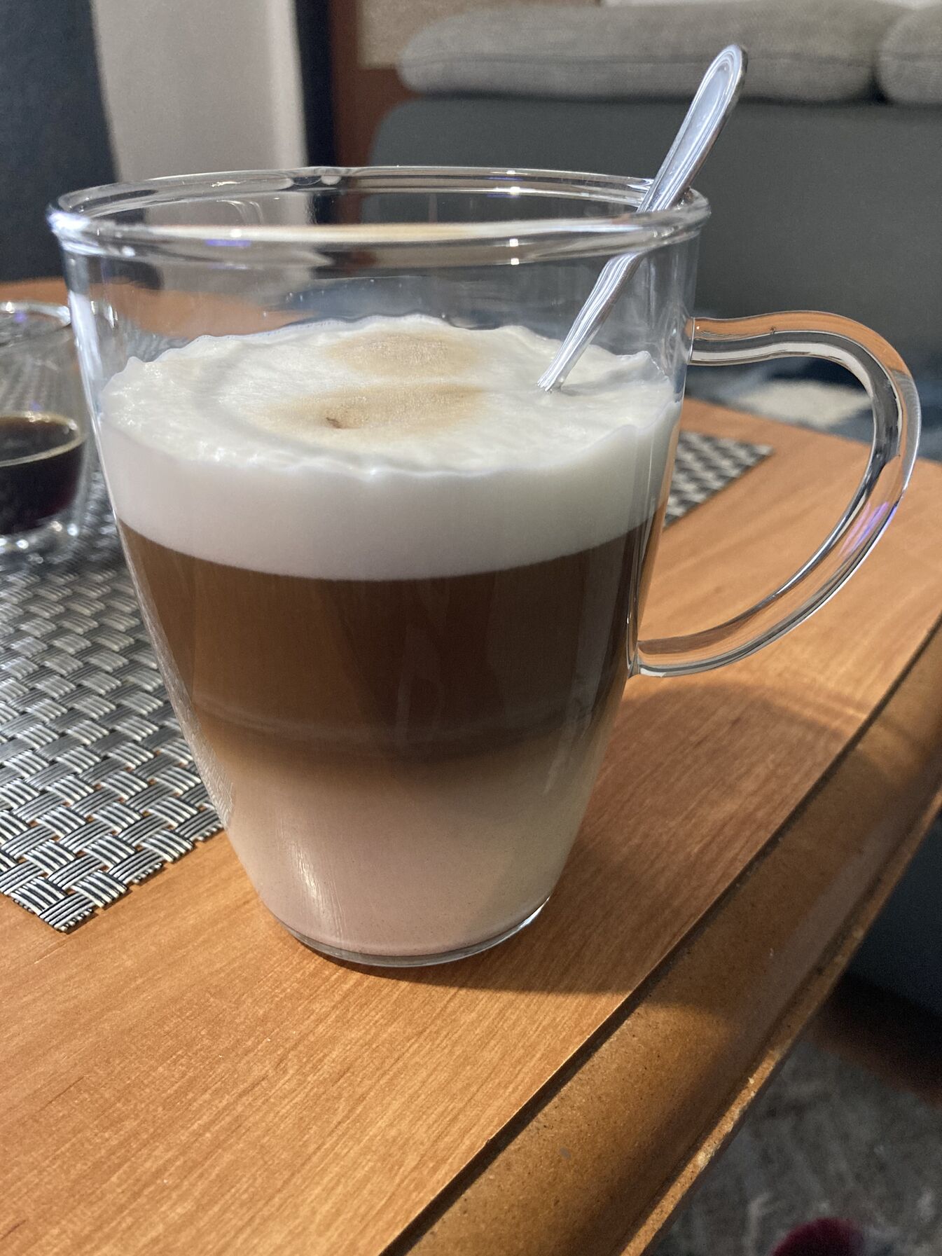

Finomabb gőzölt tejhabot lehet vele készíteni, amivel latte artot lehet önteni.
Alapvetően automatáknál először habosított tej kerül a jellemzően duplafalú üvegpohárba, majd ebbe főzik a kávét, így szép rétegzett ital készül. De hagyományos lattéhoz jobb lefőzni egy presszót majd ráönteni a tejet, ami nem fog menni ha túl buborékos a tej. -
