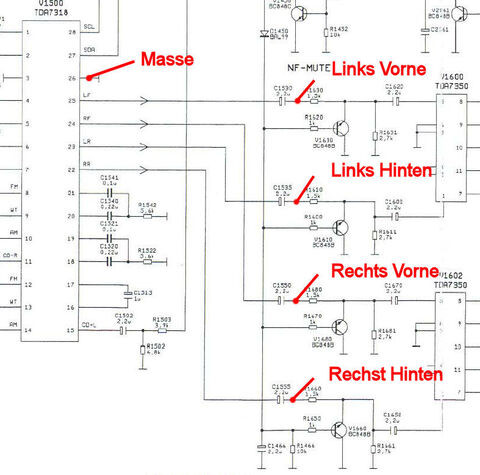

Hyperion #71181 üzenetére

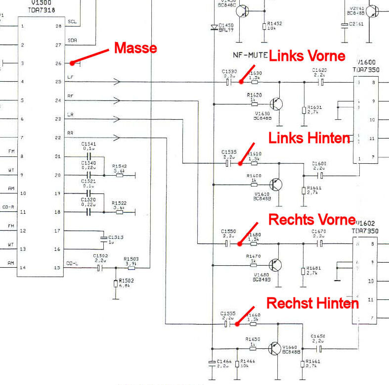

Szia! Szerintem is ezek a pinek kellenek, egy-egy kisebb elkót azéert tegyél oda (kb 1 mikroF), vagy keresd meg őket, és a kondik után ágaztasd le a jelet (mellékelt ábra: nem pont ilyen IC, de az elv hasonló).
Két megjegyzés még: egyrészt hamár ott vagy, AUX bemenetet is készíthetsz (elég sok infó van a neten erről). A másik, hogy ez a kimeneti jel azért nem lesz eget rengetően magas; adott esetben - ha túl zajos lenne, vagy nem tudná kihajtani a szubodat - egy kész előerősítő panel jól jöhet. Ez filéres tétel, csak azért írom, hogy ne keseredj el, ha elsőre nem menne.
meri
Hyperion #71176 üzenetére
Én javaslom a "line out" irányba történő elindulást, maximum nem jön össze. Szerintem ezeknél a régebbi cuccoknál még jóval egyszerűbb lehet, mint a mai "agyonintegrált" fejeknél.
Megkeresed a végfokot, és visszaköveted a jelet, elválasztó passzív alkatrészekig (ellenállás, kondi). Asztali tápnak jó lehet egy régi ATX-es PC táp 12V-ja (2 pint összekötve be lehet kapcsolni). Keresgéléshez jó, ha van pl. egy CD / kazi, ami "hanggenerátor" által létrehozott sáv(ok) vannak (pl. folyamatos 1000 Hz), így a jelet könnyebb követni. Szkóp a legjobb, akár a legegyszerűbb kis mobil LCD-smegteszi; ha nincs, akkor valamilyen audio jelet hallható hangerőre felerősítő cucc (lehetőleg ne a csöves Ongaku-dra kösd rá, inkább keress valami elemes megoldást). Ha megvan, akkor teszt zenével, erősítővel, esetleg szkópos FFT teszt, fesz, mérés (jó tudni, mekkora jelet ad ki pl. max hangerőn), aztán lehet az RCA-kat ráapplikálni a fej hátuljára. Javasolt a föld ágba egy biztit rakni, hogy ha valamit elcsesz az ember, ne haljon meg a fej azonnal.
Persze ez mindig kicsit más, az adott készülék függvényében. Pl. fontos, hogy a hangerő a line out-ot is szabályozza, ezért nem kell vakon hinni az első megtalált jelnek, stb... Én egy Saab-ban csináltam hasonlókat, pl. LINE IN-t a kazetta helyett. Egy kis türelem, nyugalom, és meg lehet oldani. Az is lehet, hogy van róla infó a neten, ha nem pontosan ez a típus, akkor is segíthet.
