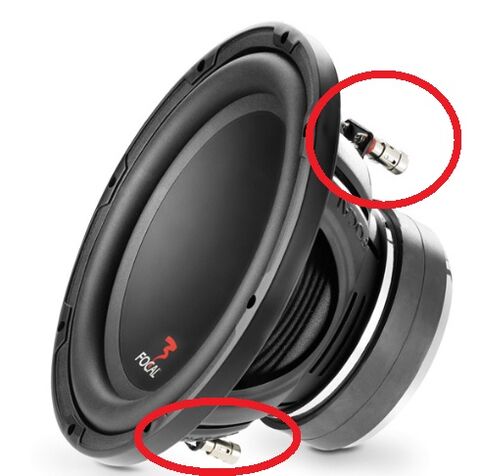

troll81 #72328 üzenetére
A pirossal bekarikázott két helyen van a két tekercs terminálja (bekötési lehetősége). Úgy kell bekötni őket, mintha két külön mélyhangszórót kötnél be, az egyik csatlakozást az erősítő jobb csatornájára, a másik csatlakozást az erősítő bal csatornájára kell kötni.
A hangszórónak ugyan csak egy membránja, de két külön tekercse van, ezért lehet az erősítő két csatornájára kötni őket. A sztereo hangsávokban a mélyhangok elválasztása (különbsége) nem túl nagy, ezért a két tekercs nagyjából egyformán akarja mozgatni a membránt, tehát az erősítő két csatornájának a teljesítménye nagyjából összeadódik ezen megoldás esetén.

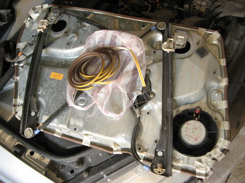

Valaki esetleg tudja, hogy a VW Passat B5 autóba milyen hangszóró van elől az ajtóba, ez a típusa de nem találtam hogy hány cm.
Ezt keresem: 1c0 035 411e -

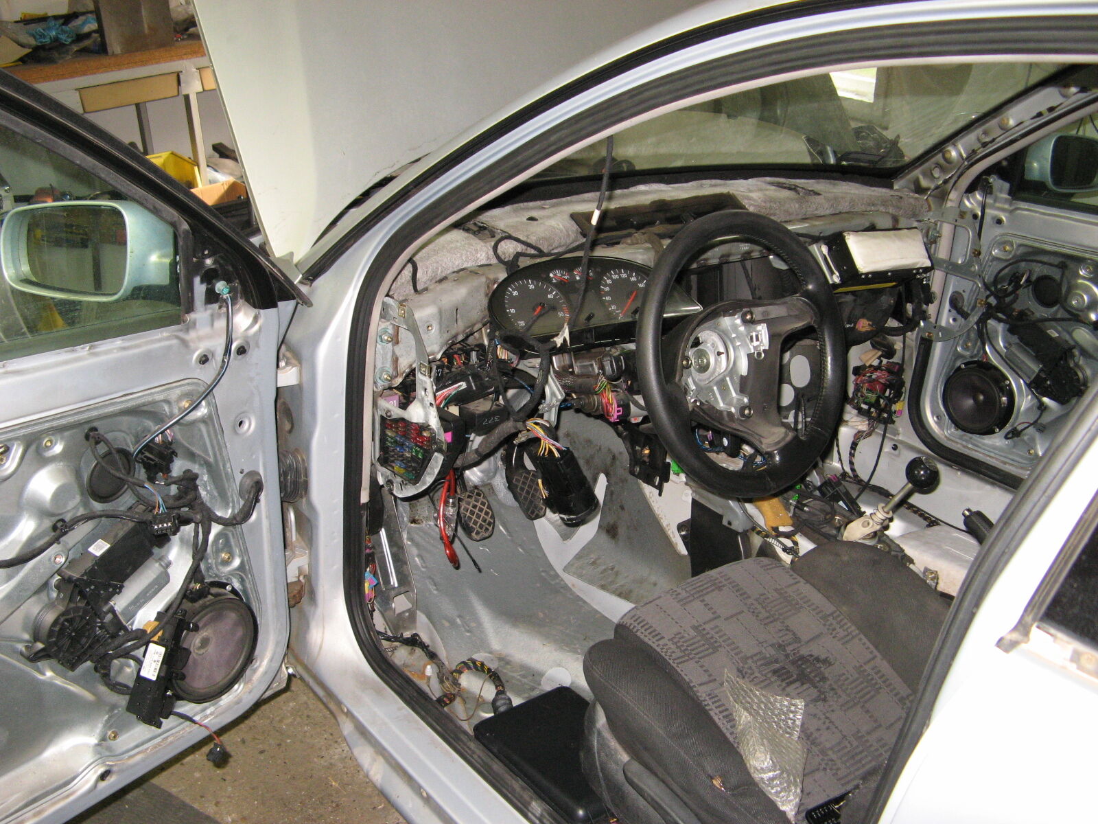

troll81
Hát igazából még folyamatosan faragom. Azt hittem hogy gyorsan csinálok egyet.... Az első 1 subos láda a 7. 8. Port után alakult ki.meg 2 hétig gondolkodtam építettem bontottam. A most készülő láda is kb prototípus
ha megy érzek elég kitartást magamban,keresek egy lefalalazhato autót, majd kap egy rendes br ládát 4 subbal.
