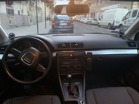

Uraim!
Egy pici segítséget kérnék.
Audi A4 B7.
Szett Raibow slc 6.2, Láda focal 350W rms zárt ládában, ajtók szigetelve.
Steg 75.4 a szettre, Steg 75.2 a ládára, mindez aktívban 80prs fejről. A magasak a műszerfalon a sarkokban gömbben.
Vágásokat beállítottam, fázisok szerintem rendben, elég sok időbe telt, nagyjából tetszik is a füleimnek.
A mikrofonos bemérés valami csapnivaló( az én füleimnek), de azért bepróbáltam.Beállítom a vágásokat, oldalankénti hangerőt, az időkorrekciót magamnak egy reset után. Van dinamika láda nélkül is, ládával meg abszolút, a mély előrejön a műszerfalhoz.
Viszont amikor minden dinamikus, minden tetszik, a hangzás rettentő fókuszáltan, kimondottan középről jön a rádió fölött az ablak közepén. Annyira fókuszált, hogy mono hatása van, pedig valójában nem az, hiszen a hangszereket külön hallom, jól szeparáltan.Namost, ennek így kellene szólnia? Vagy csak én nem érzem a teret, aminek lennie kellene?
Már ellenőrzésre összehajítottam otthon egy elfekvő Genius erősítőről hajtott Voce szettet, igaz passzívban a saját váltójával, és hasonlítom össze a hallottakat az autóban és otthon.
Tudom egy autó egészen szar hely, hogy azt halljuk, mint egy otthoni hifin. Viszont az autóban nem
érezni a teret, nincs szellősség a zenében.
Bevállalja valaki, tapasztaltabb, hogy meghallgatja a beállításaimat és segítene korrigálni a valamit?

szvoboda
Gyumadár #72273 üzenetére
Egy pici tanácsra lenne szükségem.
Audi a4 b7. Ajtók szigetelve(igaz, nem volt sok dolog vele), Gladen M165 a szett,hajtja egy Steg 75.4 aktívban.
A láda egy Audio System MX12Plus hajtja egy Steg 75.2 hídban, Kácsa flw kábelek a szetthez, a nyomóhoz
2.5( a ládában is cserélve a terminál és a nyomó között), vatelinnel bélelve.Magasok az A oszlop tövében egymás felé fordítva, picit felém nézve.
A hangzást nagyjából beállítottam a fülemnek, vágások, fázisok kb. rendben,de az időkorral picit szívok.
Kérdésem, hogy mérőmikrofont megéri venni 15 pénzért? Tehát ad egy alapot,
amivel már el lehet indulni és csak igazítani kell, vagy inkább ne erőltessem? -
